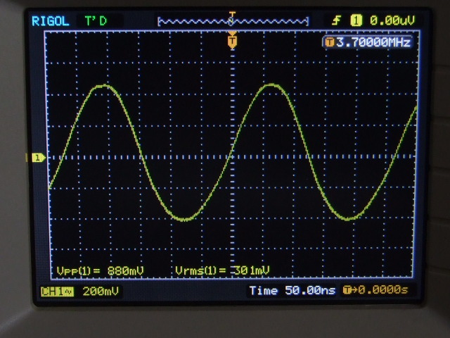

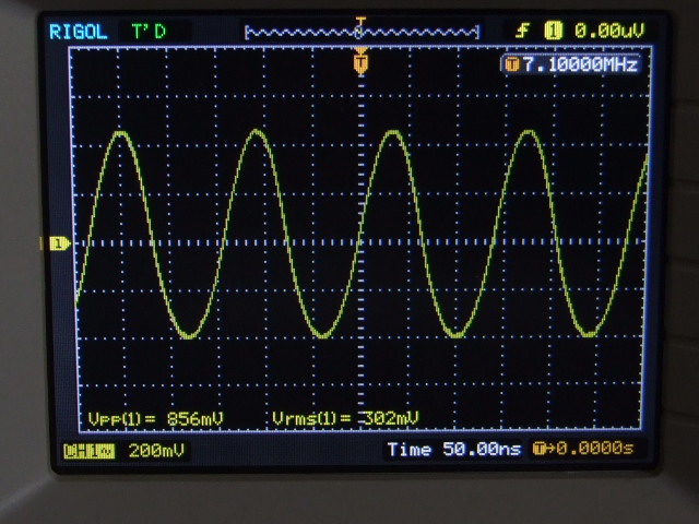

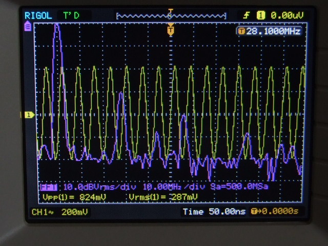

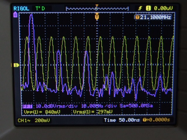

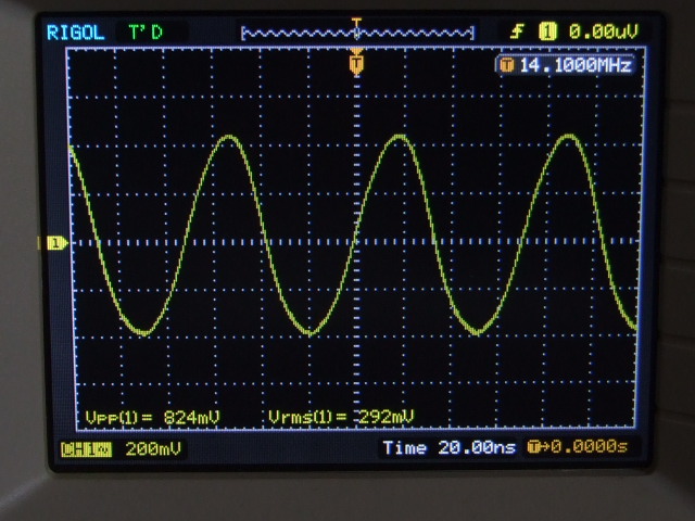

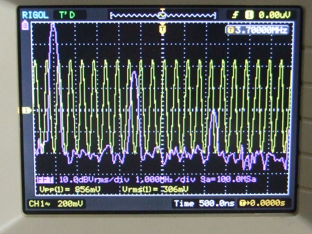

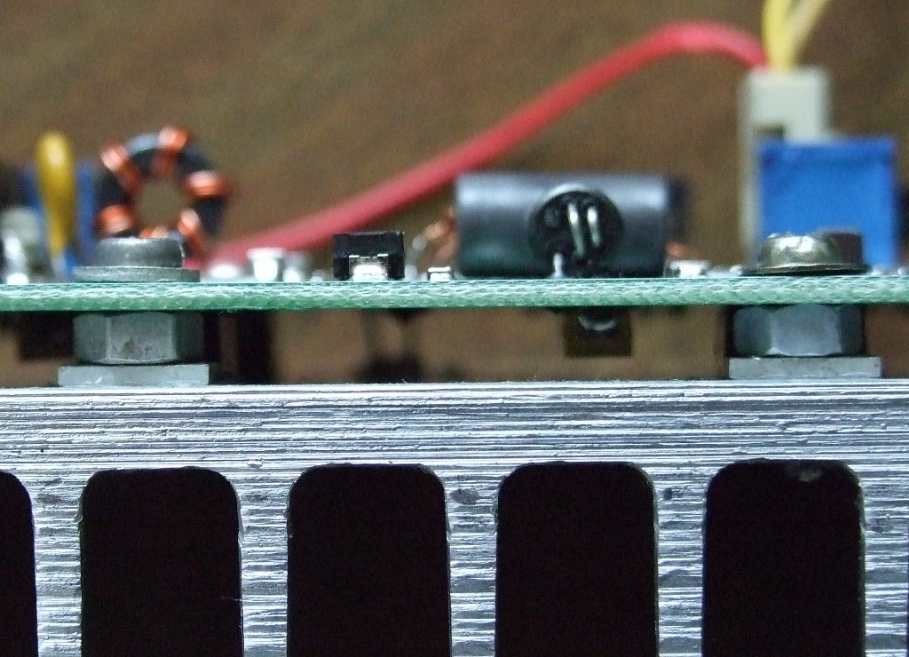

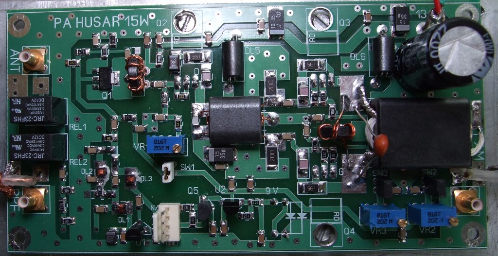

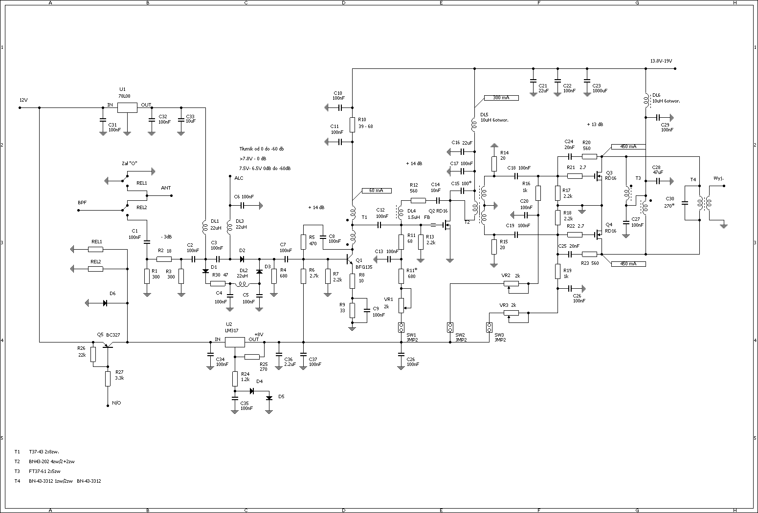

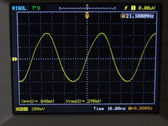

Okazało się że, wzmacniacz PA HUSAR 15W zmontowany na fabrycznej płytce i zgodnie ze schematem działa prawidłowo. Nie ma wzbudzeń, a moc oddawana jest zgodna z założeniami. Przyczyną kłopotów było nieprawidłowe umasienie źródła RD16. Założyłem, że skoro masa płytki PA jest połączona z radiatorem to wystarczy do tego radiatora przykręcić tranzystory. Niestety, należy dodatkowo połączyć źródła z masą płytki jak najkrótszą drogą. Najlepiej wykonać to miedzianą tulejką, nałożoną na wkręty mocujące tranzystory. Do celów prototypowych użyłem mosiężnych nakrętek M4. Patrz zdjęcie.

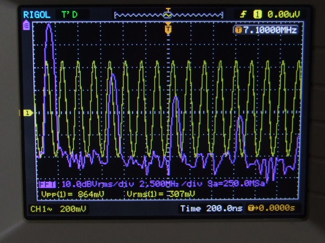

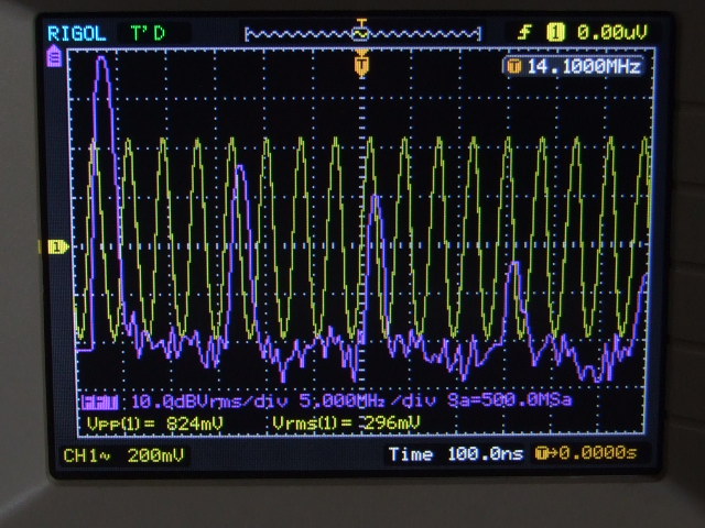

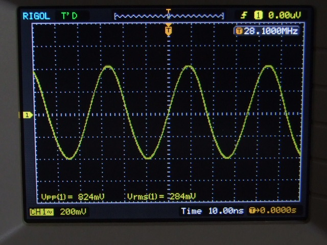

Próby wzmacniacza zostały wykonane w zakresie napięć zasilających 12.5 - 16.6 V. Przy 12.5V wzmacniacz można wysterować do mocy ok 13 W . Przy 13.5 V ta moc wynosi 16 W, a przy 16.5 V moc oddawana to ponad 20 W. Oczywiście wzmacniacz można przesterować i moc wyjściowa wynosi nawet 30 W. W takim wypadku przebieg wyjściowy ma niewiele wspólnego z sinusoidą. Poniżej zamieszczam zdjęcia przebiegów pomierzonych za tłumikiem 40 dB ( 20 dB 150W + 20 dB) Napięcia ze zdjęć należy pomnożyć przez 100.
Wzmacniacz na częstotliwości 1.8 MHz pobiera 3 A prądu, a na 28 MHz 2.2 A. Zmiana jest liniowa w funkcji częstotliwości. Spowodowane jest to rezonansowym działaniem układu wyjściowego T4/C30 przy częstotliwościach ok 30 MHz.
Niechcący sprawdziłem co się dzieje ze wzmacniaczem gdy odłączymy obciążenie.
Przy częstotliwościach małych tj 1.8 - 10 MHz prąd spada do 1- 1.3 A, przy 20 MHz wynosi 1.7 A, a powyżej tj 24 i 28 MHz utrzymuje się na prądzie pracy wzmacniacza 2.2 A. Te próby wykonałem przy mocy wyjściowej ok 19 W i nie trwały sekundę tylko minuty. Chciałem sprawdzić czy następuje wzrost temperatury tranzystorów. Tranzystory się nie uszkodziły. Próby zwarciowej nie wykonałem.
Uwaga. Chcąc zasilać wzmacniacz z wyższego napięcia niż 13.5 V należy zwiększyć opornik R10 (przy 16.5 V ma on wartość 68 Om), a kondensatory blokujące zasilanie muszą być na napięcie 25 V.
