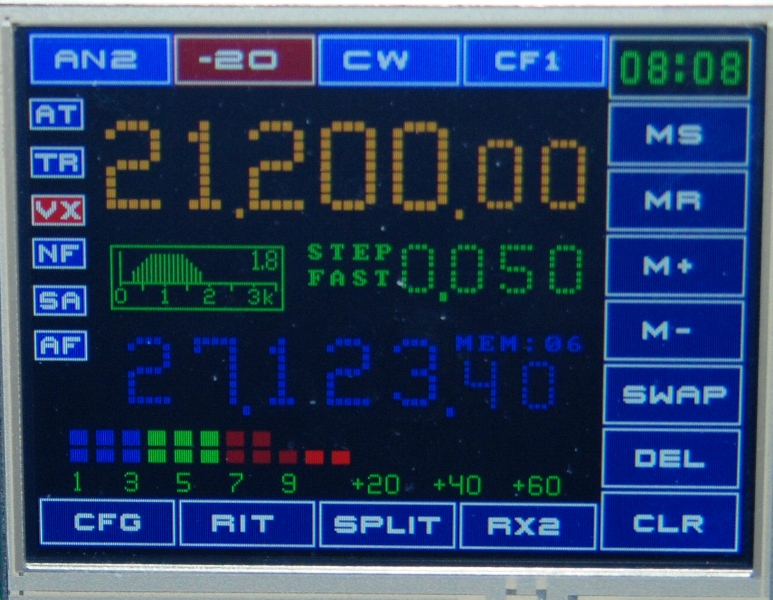

Po kilku daniach testów uruchomiłem panel dotykowy w sterowniku syntezy TFT. Obsługa panela odbywa się poprzez przetwornik AD7843 dedykowany do paneli rezystancyjnych. Testy wykazały dużą nieliniowość siatki rezystancyjnej co będzie wymagało wykonania procedur kalibracji panela dotykowego.
Na ekranie aktywne są górne i dolne klawisze (po cztery) oraz klawisze menu z prawej strony (siedem klawiszy). Próby z mniejszymi klawiszami dały słabe efekty z powodu małej powtarzalności oraz trudnością trafienia w pole klawisza. Kolejny etap to oprogramowanie funkcji poszczególnych klawiszy zgodne z ich opisami.
