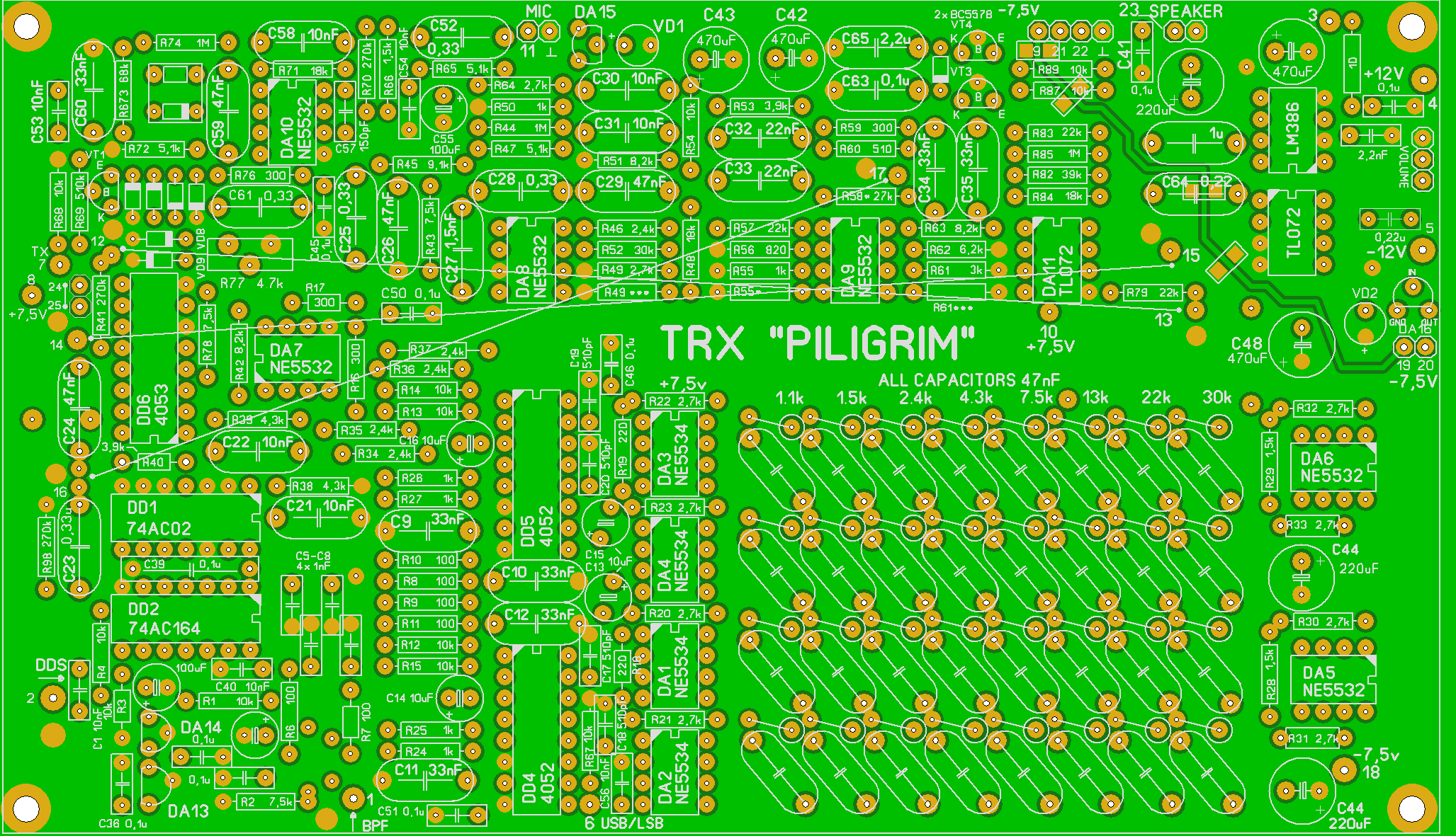

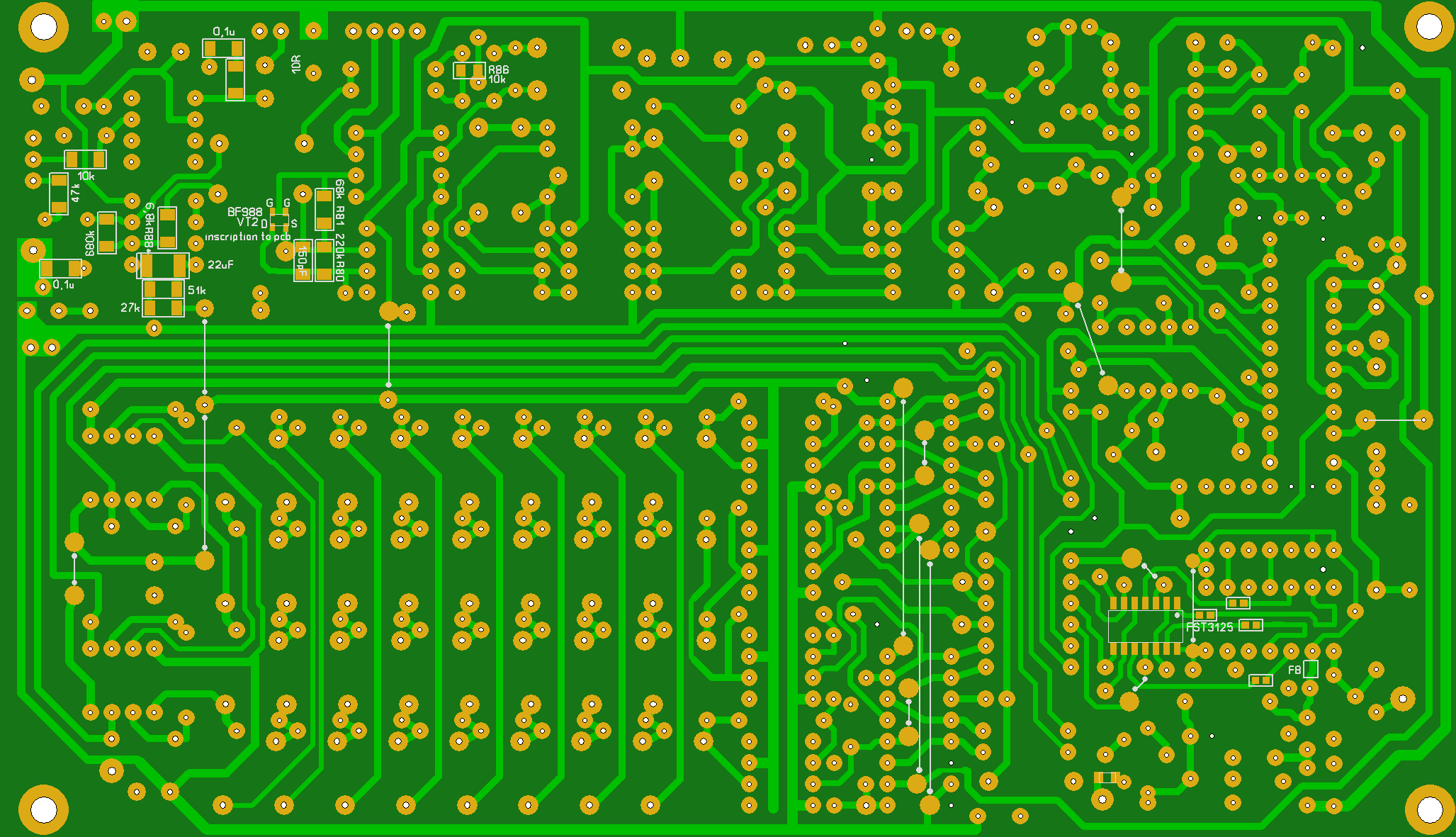

Witaj Jurku ;-) dzieki za info , niestety odemnie serwer nei przyjmuje plikow wiekszych niz 500 kB.
Dzieki za plik do wgladu, ale to nie to chodzi.
wykonales modernizacje PCB pod to co ja nazwalem "proteza" czyli TR nawiniety bifilarnie , transformujacy 1:4 , ale nadal niesymetryczny.
Ja natomiast pisze o modernizacji Waldka SP2JJH , gdzie waldek po pierwsze zastosowal trafo symetrycznie zasilajace uklad mieszacza, dobral tez i wstawil rezystory.
Co uzyskal w efekcie... aby bylo obrazowo... mniej wiecej to samo w kwestii dopasowania co uzyskujemy wstawiajac w uklady DDS ( AD9850, AD9851, AD9951) symetryczne trafa na wyjsciu.... W przypadku DDS'a od razu widzimy co daje tak zaaplikowany uklad i widzimy efekty na mierniakch ;-). Dokladnie to samo dzieje sie w przypadku mixera , trudniej zmierzyc ale i po stronie nadawczej i odbiorczej poprawa o klase lepiej.
Krzysztof SQ8Z
po raz kolejny podjalem probe wstawienia 603 kB pliku .Lay ... po 10 minutach krecenia koleczka przerwalem, nie wchodzi, pliki o orzmiarze jak poniezj spokojnie w ciagu 10 sekund sie laduja ;-)
