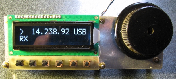

Na stronie http://www.cqham.ru/hf_synt_SI570.htm znajduje się ciekawy opis syntezy Siergieja 4Z5KY. Przystosowana ona jest do sterowania SI570. Ta synteza może być wykorzystywana w urządzeniu superheterodynowym jak i o bezpośredniej przemianie. Zawiera konieczne funkcje do pracy w urządzeniach radiowych. Na potrzeby HUSARKA zaprojektowano nowe PCB sterownika + płytkę klawiatury. Obecnie testujemy tę syntezę we współpracy z prototypem HUSARKA. Podnoszony przez kolegów problem "stukania" jest praktycznie niezauważalny dzięki filtrom akustycznym na wyjściu homodyny i szybkiej automatyce. Moja płytka sterownika odrobinę się rożni w stosunku do schematu. Zainteresowanym udzielę informacji jakie zmiany wprowadziłem. W załączeniu przetłumaczona translatorem strona syntezy i projekty płytek. Obie płytki należy wykonać bez odwracania. Płytka sterownika na laminacie dwustronnym.
