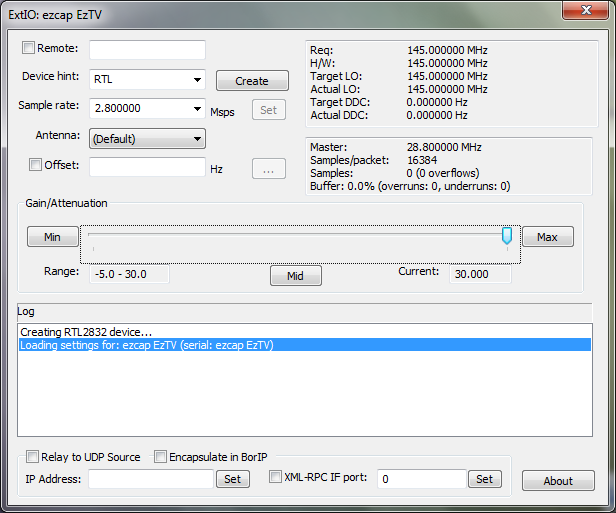

To właściwie jedyne okno w której dokonałem jakiejkolwiek konfiguracji. Ważne jest, aby wszystkie pliki (łącznie z HDSDR) znalazły się razem w jednym katalogu.
W polu Device Hint wpisujemy po prostu RTL. Czasem pomaga wpisanie RTL readlen=524288, co powoduje używanie większego bufora niż domyślny.
W polu Sample rate wybieramy szerokość pasma, jaką chcemy odbierać. U mnie, jak widać, stabilnie chodzi co najwyżej do 2,8 Msps, mimo że sam tuner obsługuje 3,2 Msps.
Możemy także regulować poziom wzmocnienia suwakiem poniżej. Ja z małą antenką najczęściej używam maksymalnego wzmocnienia, ale w dużym mieście i z większą anteną czasem dobrze jest zmniejszyć tę wartość.
Generalnie znane są problemy z zawieszaniem się tunera podczas zmiany częstotliwości, chociaż w ostatniej wersji sterownika jest jakby lepiej. W razie problemów pomaga jednak wyjęcie tunera i restart aplikacji.
