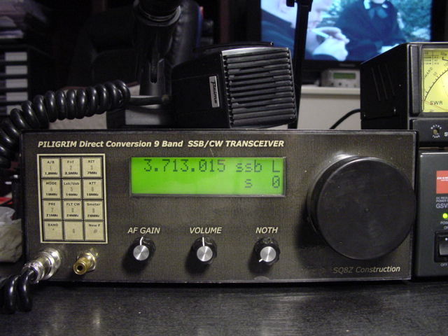

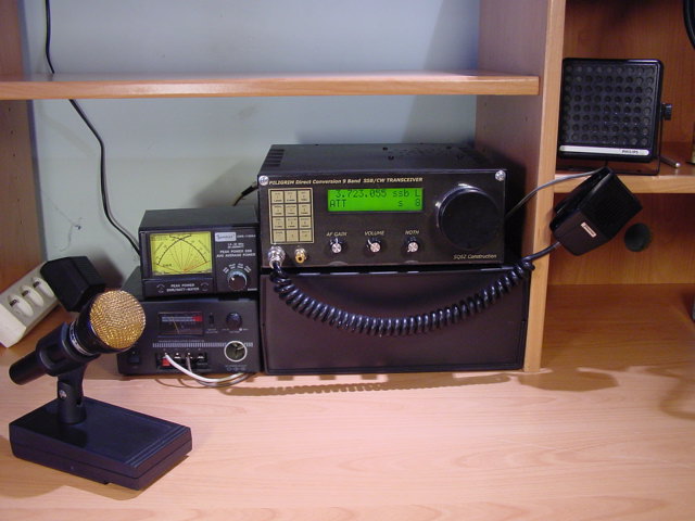

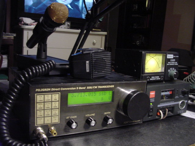

Witam z duzym opoznieniem , ale odpowiem, przy przestrajaniu nie ma zadnych niepozadanych "dzwiekow".
Na szybko, zastosowalem uklad wejscia proponowany przez Waldka SP2JJH ( do obejrzenia na jego www) ... odbiornik i nadajnik dziala rewelacyjnie ;-)...
Niesamowite wrazenie robi tez konstrukcja PA G6ALU... na wyjsciu mam 15...18W na wszystkich pasmach od 1,8 do 28 MHz ...
Sygnal ..coz ...korespodenci chwala i nie wierza ze to home made ;-)...
Ogolnie dzieki wszystkim za cenne uwagi zawarte w tym watku...ale szczegolne podziekowania dla Waldka SP2JJH .... jego "robota" ( PCB, opisy, uwagi) to 90% mojego obecnego sukcesu ;-)... wiecej jako relacje z budowy PILIGRIM pozwole sobie napisac po SPDX Contest... a moj PILIGRIM obecnie wyglada tak:

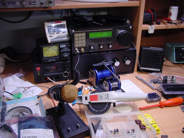

zrobilem okolo 30 QSO ( testowo) na pieciu podstawowych pasmach... nawet UA9 na 28MHz ;-).... opinie znakomite.... do soboty musze skonczyc przedswiateczne porzadki i skrzynke reczne ATU aby moc wystartowac w SPDXC z moca 15W ;-)
podejme probe zaliczenia minimum 75 DXCC ;-)...

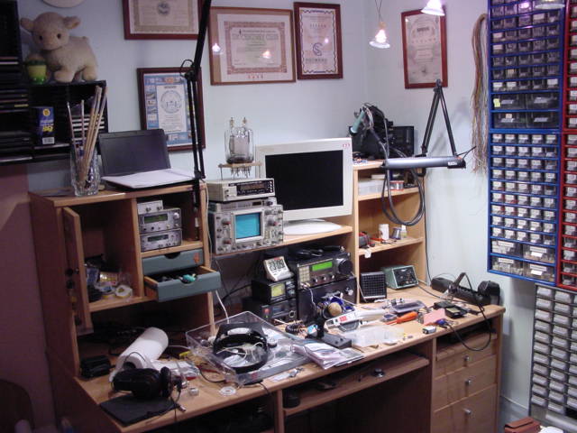

fotki z porzadkow
