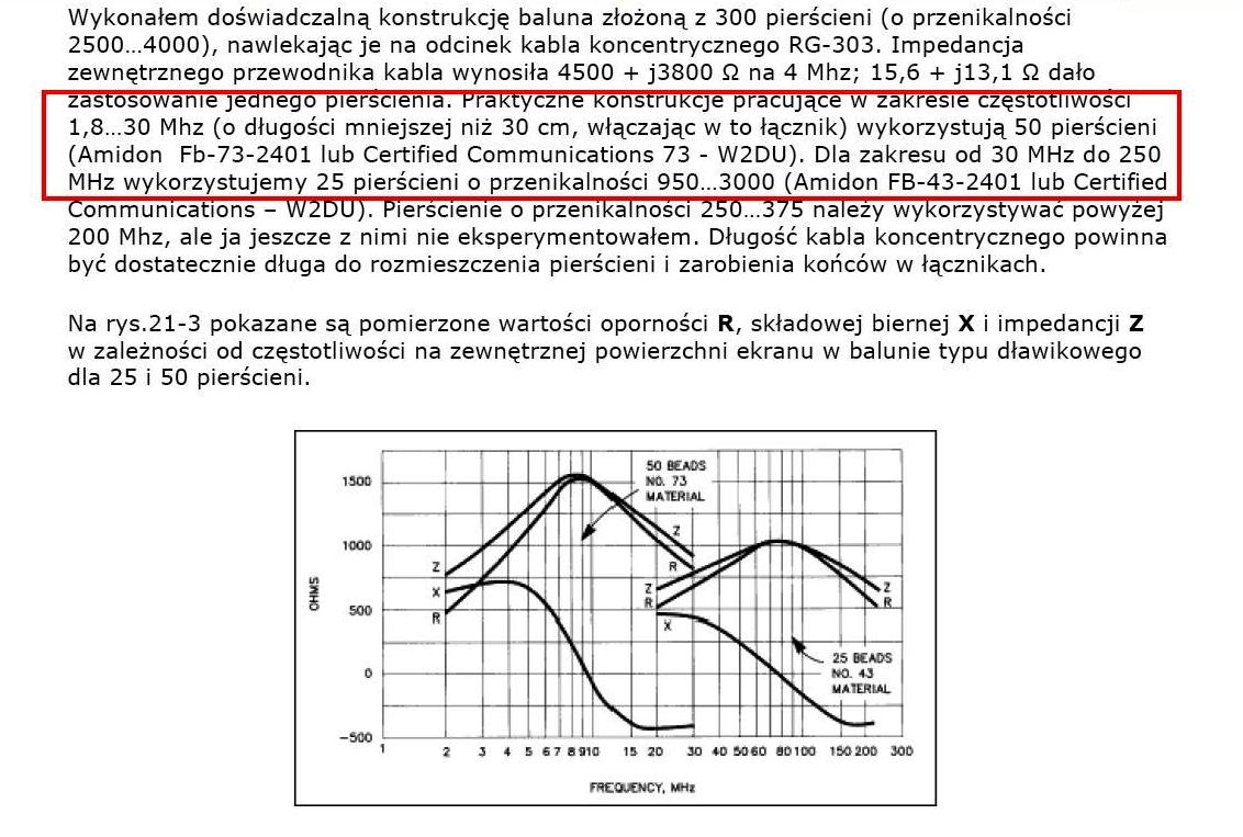

(17-03-2012 11:20)SQ8Z napisał(a):  .. w materiale zawartym w PDF zalaczonym przez Ciebie Adamie jest blad , pierscionki ferrytowe BN73 - 2401 to binocular a nie toroid ( o ile wiem Amidon wogole takich nie wykonuje) , autor pisze o FT50-73 ;-).
Krzysztof, czasopismo QST oraz poradniki ARRL w odróżnieniu od popularnych gazetek hobbystycznych to raczej poważne opracowania dobierające autorów oraz rzetelnie sprawdzające publikowane materiały.
W materiale do którego podałem link autor pisze o rdzeniu FB-43-2401 !!!
Zamiast zarzucać autorowi błędy może lepiej zapytać Google co wiedzą na temat tego rdzenia:
Ferrite bead, FB-43-2401
Amidon Inc.
PS
Wszystkie ceny Elfa-Polska są podawane w zł bez VAT (info na dole strony), czyli 1,07zł/szt przy 50szt + koszt wysyłki.
Bez problemu można zamówić również rdzenie z materiału 73
Ferrite bead, FB-73-2401
