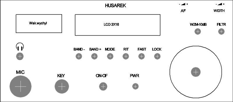

İmage Przykład płyty czołowej (180mm x80mm) homodyny HUSAREK sterownik wg 4Z5KY z strony http://www.cqham. dla układu SI570 . Układ sprawuje się bardzo dobrze potwierdzam to co SP5BMP po podłączeniu do modułu homodyny . Na wyjściu układu SI570 sygnał prostokątny którym łatwo sterować mieszacze na układach FST- 3253 ,FST3125 itp. Przy mnożniku LO x 4 harmoniczne oddalone są na tyle daleko że produkty mieszania nie pojawiają się na wejściu pasm jako tzw. „ptaszki”. Więcej na temat pomiarów zamieszczę jak układ będzie zabudowany i zaekranowany.
