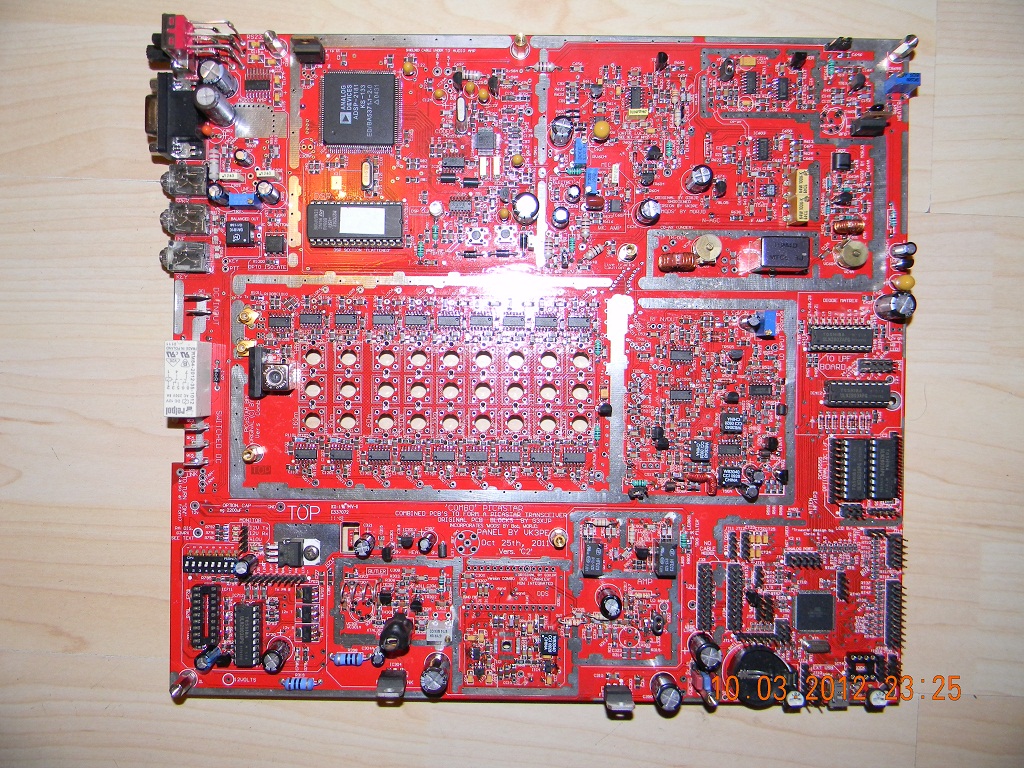

Dzisiaj uruchomiłem loader'a i przetestowałem DSP. Widać zmiany w programie i reakcje na dotykanie do wejścia.
Nie mogę znaleźć informacji na temat wartości rezystora SETUP na wejściu IC606A. W starszych opracowaniach widziałem brak tego rezystora.
Czy wiadomo jaka jest wartość RSQ4? Nie wiem również jak nawinąć transformatory i dobrać mosfety j310. Proszę o podpowiedzi kolegów, którzy już to uruchomili.
