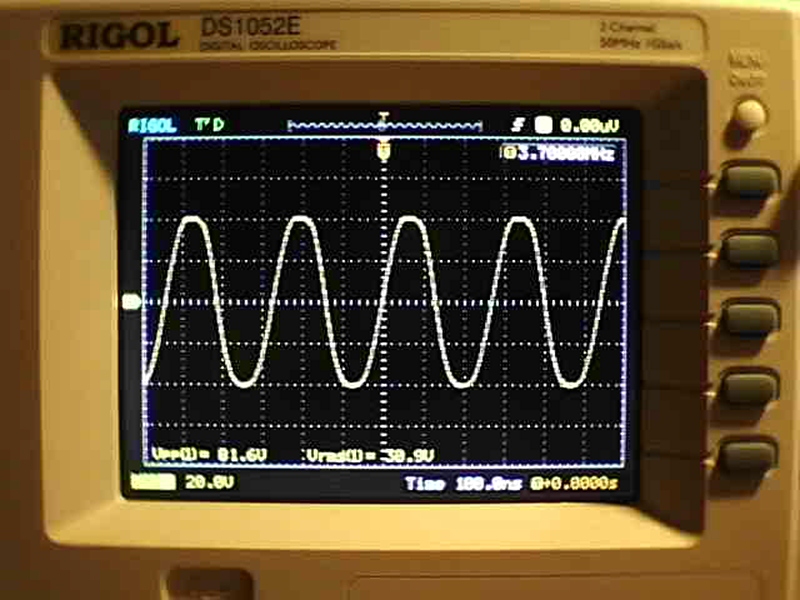

Poniżej prezentuję pomiary sygnału na wyjściu wzmacniacza HUSAR (bez LPF). Czułość wzmacniacza - 3 dBm co odpowiada sygnałowi 450 mVpp. Taki sygnał wysteruje wzmacniacz do mocy 16 W przy napięciu zasilania 13.5 V. Wzrost napięcia zasilania do 18.5-19V pozwoli uzyskać moc ok 25 W. SWR wejścia wzmacniacza nie przekracza 1.2 niezależnie od wartości tłumienia regulowanego tłumika na diodach PIN.
