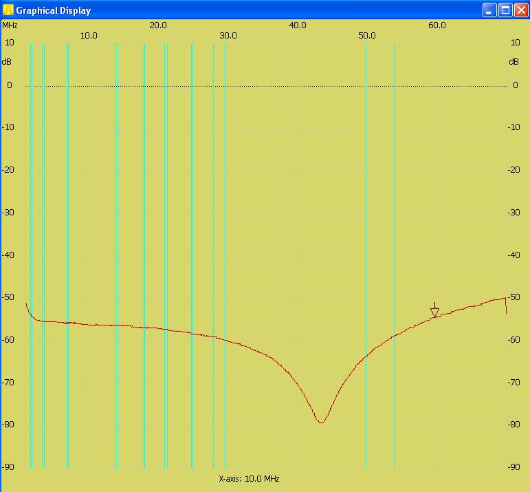

"Pomeczylem" wykonany wczesniej rdzen , przewijajac uzwojenie ( 7zw. dwoma skreconymi przewodami) ze srodkowej kolumny rdzenie dwuotworowego BN73-202
na skrajna jego czesc..... po godzinie prob i kombinacji udalo osiagnac efekt jak tu:
coz jak widac efekty hmm Big Grin, tyle tylko ze malo elegancko Sad
jakos tak nieladnie w srodku pasm najlepsza dokladnosc po bokach pond 40dB..

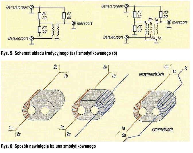

postanowilem skorzystac z podpowiedzi Rafala SQ4AVS ( dzieki Rafal Smile ).
I wykonac proby z tym ukladem:
jest to rysunek publikowany w SR Listopad 2011 Shy i nie wiem czemu dotad na niego nie trafilem. Wykonalem sugerowany przez kolege z niemiec uklad , podlaczylem zgodnie z instrukcja i....

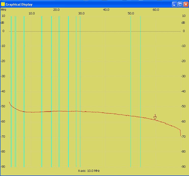

taki efekt uzyskalem przed zamknieciem "puszeczki" mostka, a po zamknieciu ekranujacego dekla mamy to:
jak widac od 3MHz do konca ( 70MHz) mamy lekko ponad 40dB ( a wiec dokladnosc pomiarow z bledem ponizej 2%) ...wykres lekko zafalowany ale to juz w efekcie beda setne czesci % .
To co moze byc przydatnym dla chcacych wykonac taki mostek ( konstrukcja nie zmienila sie jst dokladnie taki sam jak przedstawiony kilka postow powyzej), to fakt ze obserwujac efekty na biezaco nalezy korygowac polozenie wszelkich polaczen bo maja naprawde znaczacy wplyw na osiagnieta charakterystyke.
Kusi troche aby docelowo zaprojektowac ( to brzmi dumnie ) PCB i ucywilizowac caly uklad tak aby byl powtarzalny i nie wymagal zadnych dodatkowych kombinacji.
Oczywiscie caly czas kontrolowalem czy na otwartych wrotach powmiarowych wystepuje poziom -12dB, sprawdzilem tez i SWR i Z mierzac bezindukcyjny rezystor 50 ohm... pomiary potwierdzily osiagnieta dokladnosc na poziomie ponizej 2% ;-).

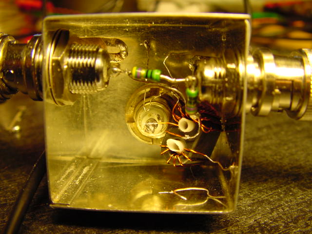

heh zapomnialo mi sie ponizej .. tak wyglada moj prowizoryczny mostek:
