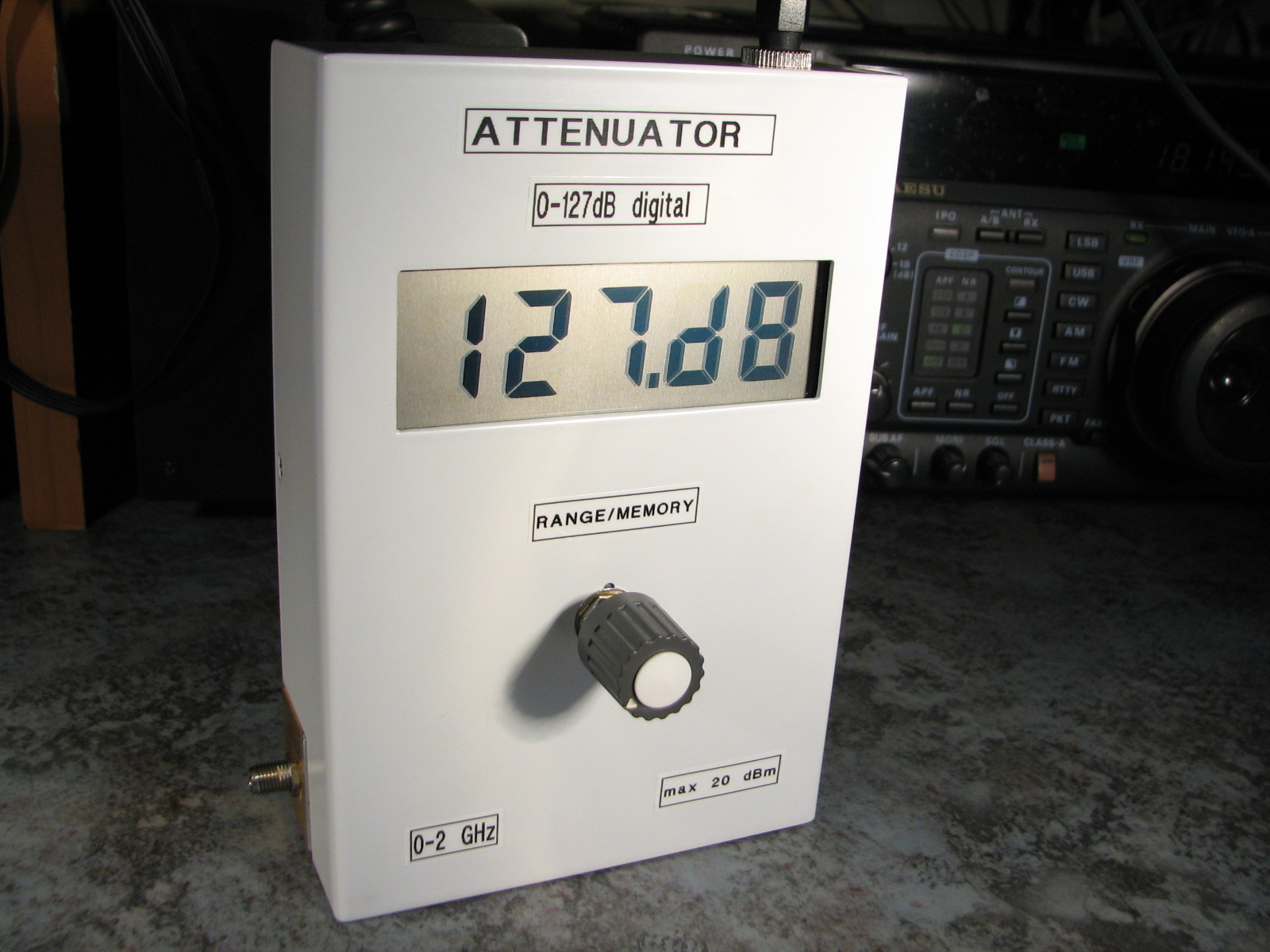

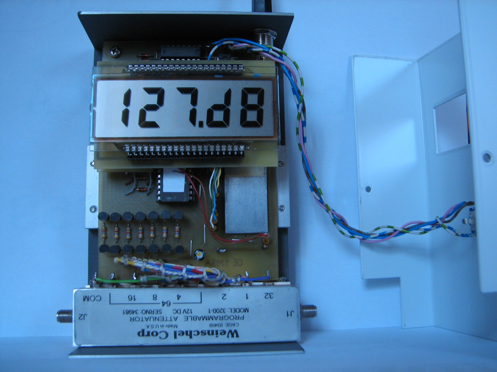

Również wykonałem tłumik w oparciu o WEINSHEL CORP typ 3200-1
( kupiony dość tanio na aukcji za oceanem...)
Parametry tłumika :
tłumienie 0/127 dB
f pracy 0/2GHz
P max 20 dBm
Sterowanie tłumika opracowane przez OE1MSA ( FA1/05) ze zmianami
zamiast wyświetlacza LED- LCD oraz dodana pamięć ( po naciśnięciu gałki
enkodera trzyma ostatnio ustawioną wartość ).
Tłumik ten zastąpił z powodzenie dotychczas używane INCO ( TRI-50)
oraz HP (355C).
