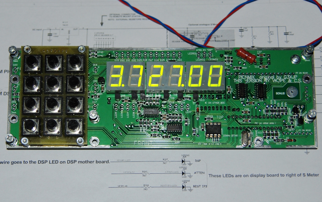

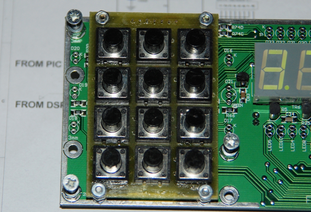

Zachęcony przez Waldemara efektami wizualnymi z panelem frontowym i ja postanowiłem podarować sobie pod choinkę "mrugający moduł" do PicaStara. Panel frontowy w wersji LED z klawiaturą "made in Adam Słodowy, czyli zrób to sam". Nie mogąc dopasować gotowej klawiatury narysowałem płytkę jednostronną pasującą gabarytami, mocowaniem i pinami do modułu Glenna. Taką samą klawiaturę zastosowałem w ostatecznej wersji Piligrima.
Diody sygnalizacyjne LED zostaną wlutowane po dopasowaniu do płyty czołowej obudowy.
Płytka klawiatury w pliku załącznika (druga dla Kolegi), Adam
