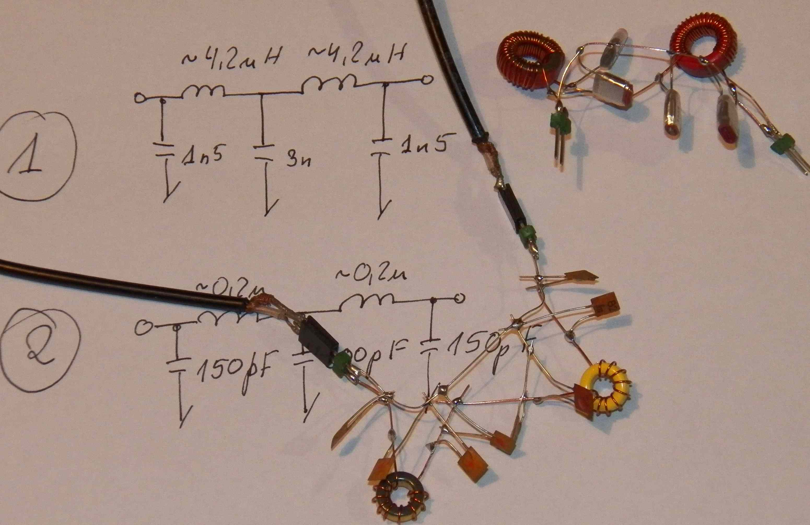

Nie da się ukryć piękne obrazki. Ciekawe ile mocy pociągnięto z AD-eka. Uwzględniając dół -100dBm oraz to, że na wejściu jest AD8307 (-80dBm, a niech nawet -85dBm), to wychodzi, że pobrano mocy 15-20dBm, czyli coś ze 35mW do 100mW, tylko pogratulować takiego żyłowania układu, zapewne na wyjściu jest już prostokąt lekko z lekko zaokrąglonymi "kantami" przez trafo, jeśli jest użyty użyty, a jeśli typowe MMIC, to...?

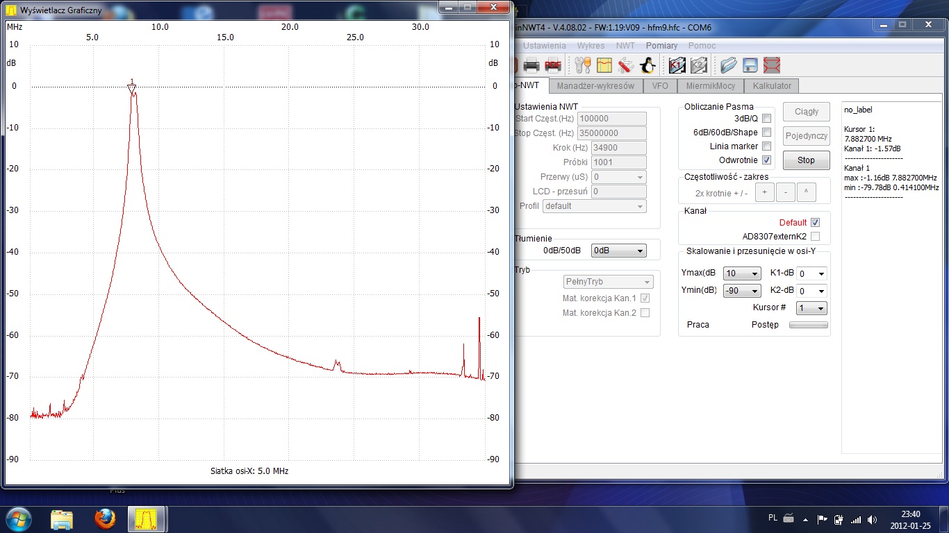

Tak ad-hoc zmontowałem układ dwu filtrów LPF pasmo 1,8 i 30 MHz. Na obrazkach dla pierwszego wykresy przy mocy podanej z NWT7 mniej, więcej +10dBm (10mW) i odpowiednio włączanych tłumikach 0, -10, -20, -30, -40, -50dB, LPF 30 tylko dla trzech pozycji tłumienia, a to z tego względu, że przy AD9850 i zegarze 100MHz nic dobrego powyżej 33-35MHz się nie dostanie. Oczywiście wszystkie pomiary są popełniane przy włączonej korekcji!
Wybór mocy sygnału do pomiaru i wartości tłumika zostawiam do osądu wykonawców pomiarów.

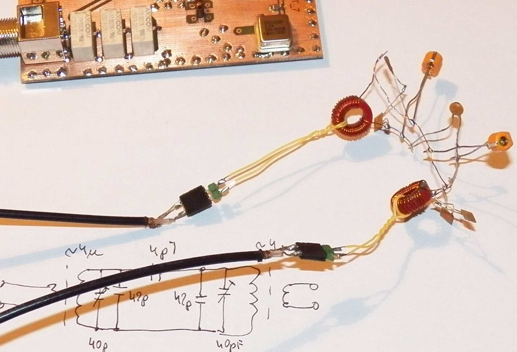

Oczywiście należałoby pomierzyć i pokazać pomiary dla całego szeregu BPF-ów, ale na szybko, coś zbliżone do 7-mki z mocą na wejściu filtru +10dBm, jak widać, poza właściwą ch-ką filtru pojawią się małe "cósie", co jest właśnie powodowane zniekształceniami przebiegu związanymi z nadmiernym obciążeniem układu DDS-a (skutek powstawania harmonicznych dodatkowo miksowanych z przebiegiem zegarowym - tak w bardzo uproszczonym skrócie), nie mniej jednak Himalajów nie ma, pomimo 10mW na wyjściu. Pomiary przy mocy 0dBm (1mW) na wyjściu też dają zauważalne wierzchołki, lecz jednak nie takie jak przedstawione w poście powyżej, myślę, że trzeba by było podłączyć w miarę wiarygodny oscyloskop (nie wskazany cyfrowy) i obejrzeć, w którym miejscu jak wygląda sinus, jeśli jeszcze jest to sinus.
Poza tym jeszcze istnieje przy wykonywaniu wszelakich pomiarów tzw metodyka pomiaru, która pozwala osiągnąć w miarę zbliżone do obiektywnych wyniki, dla przykładu przebieg przy przewodach pomiarowych, których końce zbliżone są do siebie na odległość około 6cm, przechodzi przez "powietrze" do 5-8dB ponad minimalny poziom, takie i inne "drobiazgi" potrafią równie skutecznie, jeśli nie bardziej zafałszować wynik, aniżeli w miarę "rozsądne" przewatowanie AD-ka i tyle w tym temacie, co ponadto, to już bicie piany i powtarzanie wieści zawartych w poprzednich postach.
