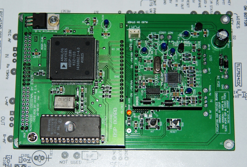

Na początku składania PicaStara cenne byłyby opisy budowy i uruchomienia poszczególnych modułów. Próbowałem namówić kilku Kolegów do takiej akcji, może ktoś się przyłączy. Sam zabrałem się za wzmacniacz G6ALU PA20W, robocza wersja na mojej stronie.

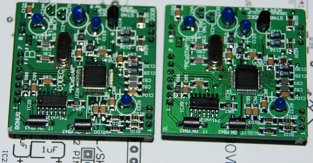

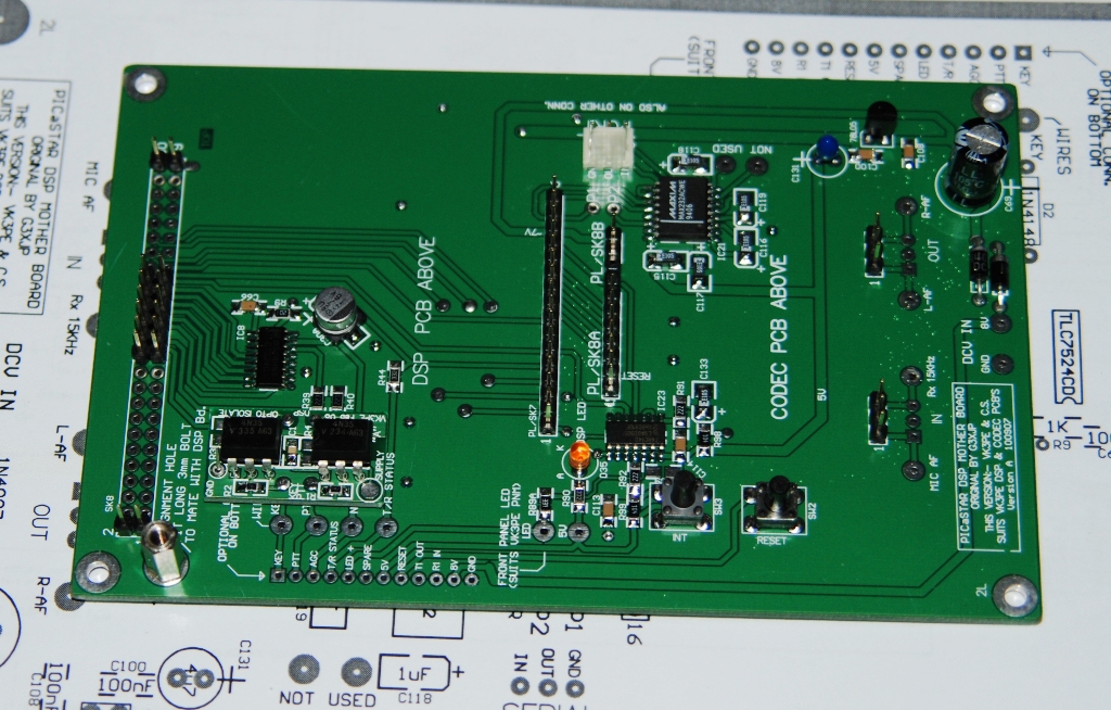

Moje prace nad budową PicaStara też posuwają się do przodu. W tym miesiącu zmontowałem moduły DSP (płytę bazową, procesor DSP, moduł codeca).
Na płycie bazowej mała płytka Opto, stara i nowa wersja codeca. W starej wersji jest zła obudowa pod AD1885 ale od biedy jeśli ktoś nie kupił panelu 2 to da się to przylutować. Na procesorze DSP kwarc 16,63MHz (taki był osiągalny) zamiast 16,67MHz.
Pozdrawiam fanów PicaStara, " niech moc DSP będzie z Wami ", Adam
