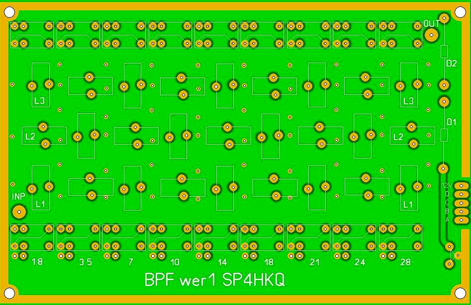

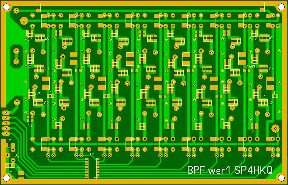

Kolejny, uniwersalny moduł radiowy, klasyczne filtry pasmowe BPF do Husara.
Moduł na 9 pasm, popularne przekaźniki typu JRC23 na 5V, rdzenie T50, kondensatory SMD 0805 NP0 (tak jak w filtrach SP2JJH oraz Combo), dekoder adresów na 74LS145. Filtry możemy wykonać według dokumentacji Waldka SP2JJH, filtrów Combo lub wg. własnej specyfikacji na podstawie plików symulacyjnych.
Projekt druku wykonany przez Zdzisława SP4HKQ, płytka dwustronna o wymiarach 90x140mm.
Pliki symulacyjne zawierają schemat ideowy poszczególnych filtrów oraz informację o rdzeniu i uzwojeniu (ilość zw., średnica drutu). Przy wykonywaniu cewek najlepiej nawinąć jeden zwój więcej aby mieć zapas indukcyjności (rozrzuty parametrów rdzeni, sposób nawijania. Dokładną wartość indukcyjności cewki uzyskujemy poprzez rozsuwanie lub ściskanie nawiniętego uzwojenia.
