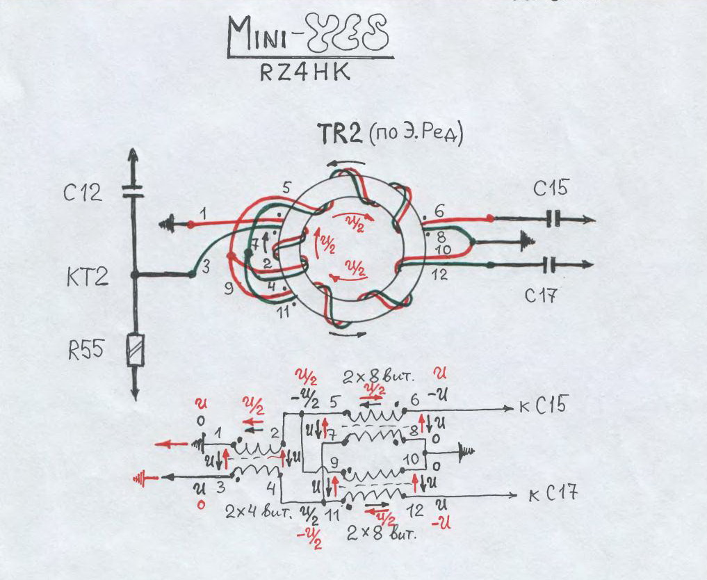

witaj,
wszystko sie zgadza , nawijamy TR2 skretka 50 om , dwa skrecone przewodziki, wykonane metoda opisana w tym watku wczesniej.
I robimy to tak:
nawijamy 8 zwojow/przerwa/8 zwojow/przerwa/ 4 zwoje
identyfikujemy uzwojenia i laczymy a wszytko pokazano na rysunku ponizej
( rysunek pochodzi z rosyjskojecznych www).
jesli masz jakies pytania pisz ;-).
z doswiadczen wynika ze:
wyjscie z TR2 zapinamy rezystor 200ohm
na wejscie podlaczamy VNA , srodek wyjscia masa i jeden z we masa, teraz eksperymentalnie sprawdz w jednym polozeniu na we dolna czasc pasma 1-4...5 MHz bedzie niedopasowanie, zamien koncowki na wejsciu i powinno byc znacznie lepiej... milych ekperymentow
pozdrawiam
