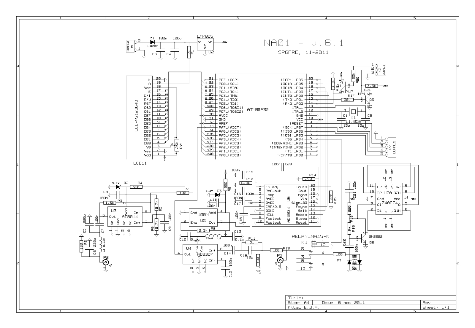

Od pewnego czasu pracuję nad nowym drukiem do ostatecznej wersji miernika z funkcjonalnością pomiaru częstotliwości. Postanowiłem zrobić tą pracę bardziej profesjonalnie" ;-) i korzystam z programu kicad podciągając się jednocześnie w jego używaniu. W pokazanym układzie zastosowałem wszystkie niewielkie poprawki jakie pojawiły się w związku z pracami kilku kolegów oraz zastosowałem bardziej dostępny i tańszy wyświetlacz. Płytka będzie dwustronna a więc choć droższa to łatwiejsza w montażu. Zamierzam również publikować na swojej stronie dokładniejszy opis algorytmów użytych w mierniku strona sp6fre Na razie nie ma tam jeszcze za wiele informacji ale wkrótce się pojawią :-)
