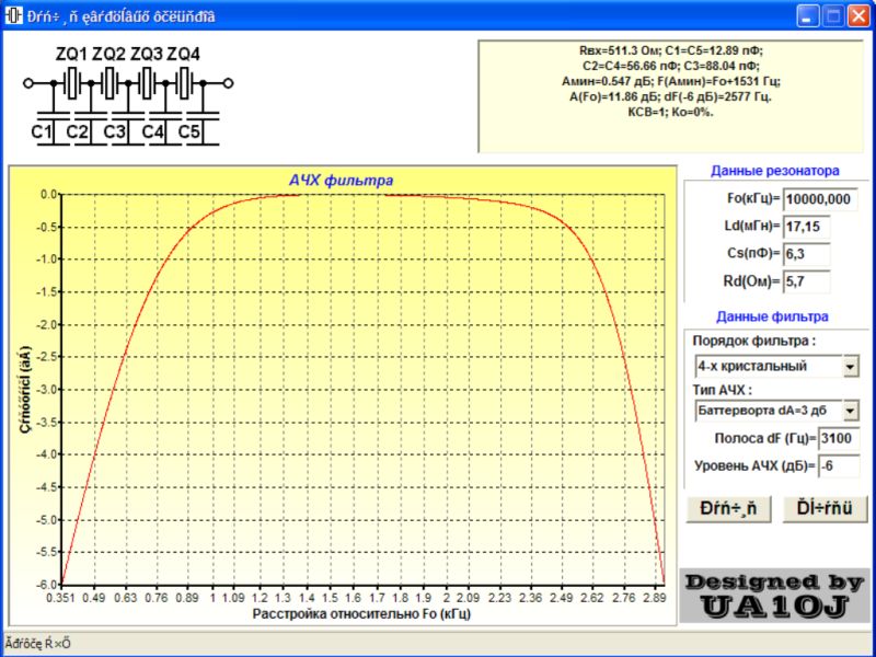

Przeliczyłem ruskim programem filtr 4 kwarcowy 10 MHz. wartości charakterystyczne kwarców zostawiłem jak podpowiada program. Zobacz może z takimi kondensatorami twój filtr będzie działał lepiej. Daj na wejściu po 12pF , w środku po 56pF i ten 88pF złóż z dwóch np 78 + 10. w załączeniu zrzut ekranu programu. Filtr ma oporność wej/wyj 511Om. Jak ma być inaczej, to napisz ile, to go przeliczę.
