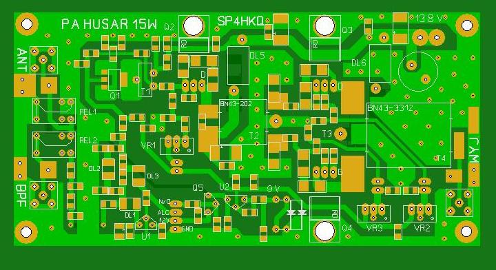

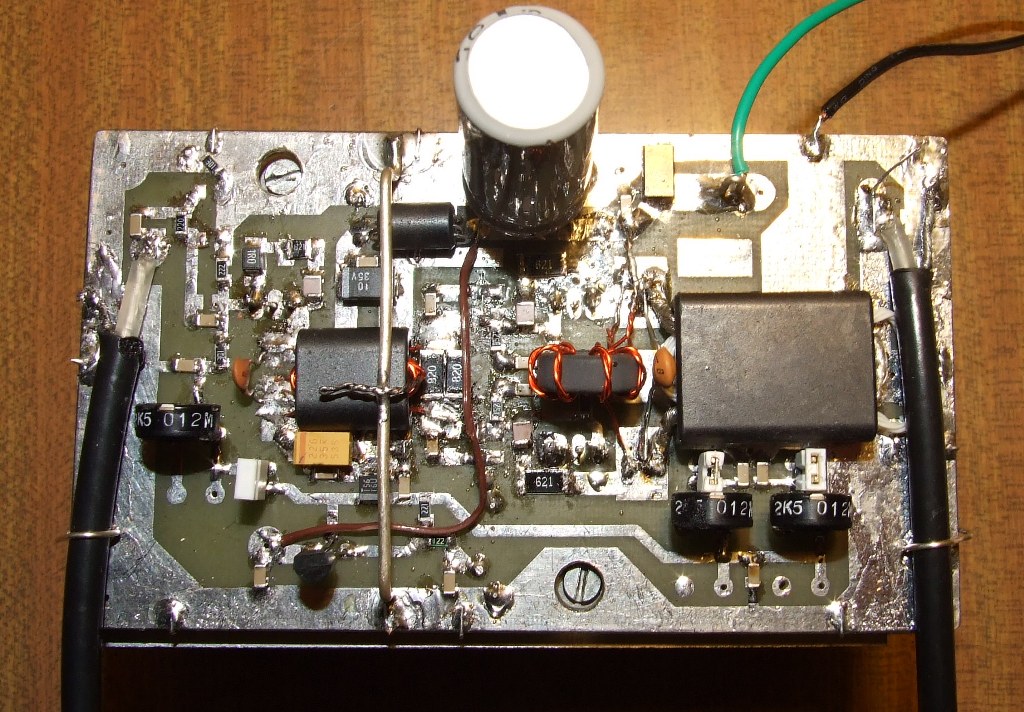

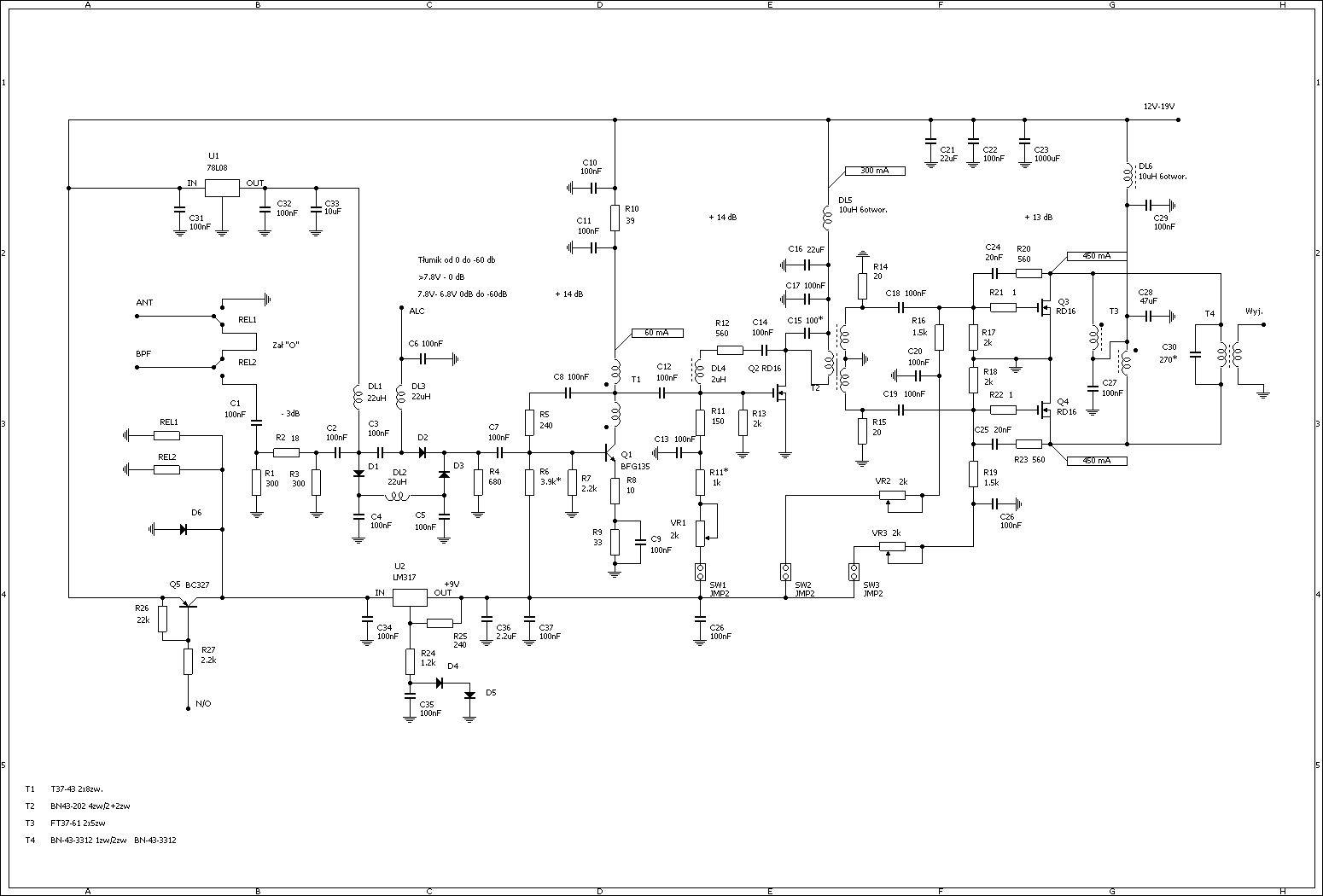

Prace nad wzmacniaczem mocy 15W do projektu HUSAR zostały zakończone. Wersja wzmacniacza na płytce prototypowej przy napięciu 13.5V osiągnęła moc 15 W. Natomiast przy napięciu zasilania 18.5V (z zasilacza od laptopa) osiąga moc 25W (przy odrobinę wyższym sterowaniu). Została tez zaprojektowana płytka PCB. W załączeniu zdjęcie płytki w wersji prototypowej na której wykonywano próby, obraz PCB i ostateczny schemat.
Pomiary zostaną wykonane i zaprezentowane po zmontowaniu kilku egzemplarzy wzmacniaczy na płytkach fabrycznych.
