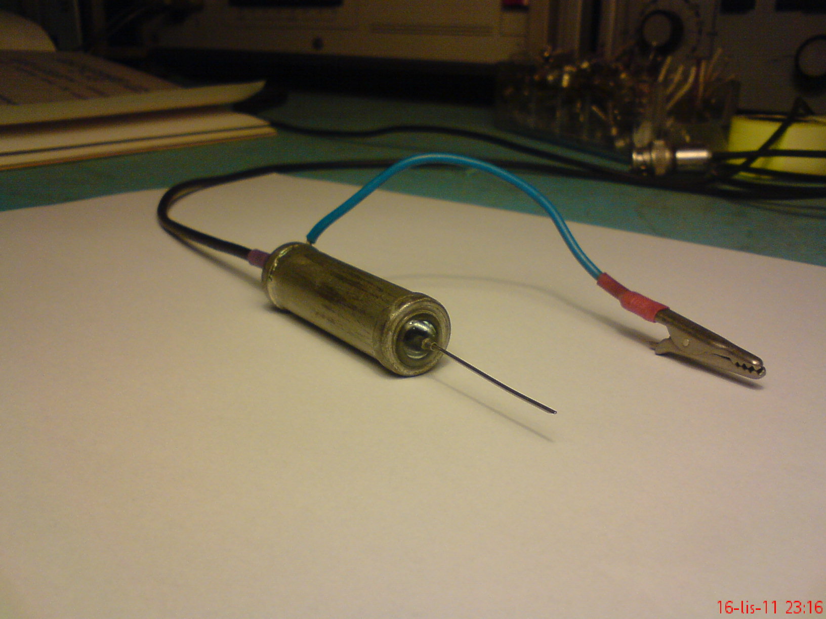

[attachment=4127]A ja umieszczam sondy po kondensatorach ,lekko podgrzewam palnikiem i wszystko się ładnie rozlutowuje i wyciągam folię ,czyszczę obudowę i umieszczam gotową sondę w środku i delikatnie zalutowuję .
