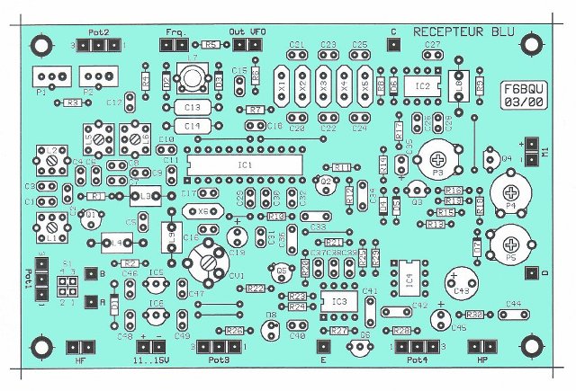

Od pewnego czasu poszukiwałem dobrego, taniego, powtarzalnego i w miarę łatwego w budowie odbiornika dla nasłuchowców. Oczywiście nie chodziło mi o zabawkę, która "coś tam" odbiera a dobry odbiornik do pracy na paśmie 80m w każdych warunkach. Spośród kilku przetestowanych urządzeń moim skromnym zdaniem takim urządzeniem jest odbiornik F6BQU. Francuski konstruktor i propagator Home Made publikuje na swojej stronie wiele ciekawych i wysoko ocenianych projektów.
Strona odbiornika F6BQU

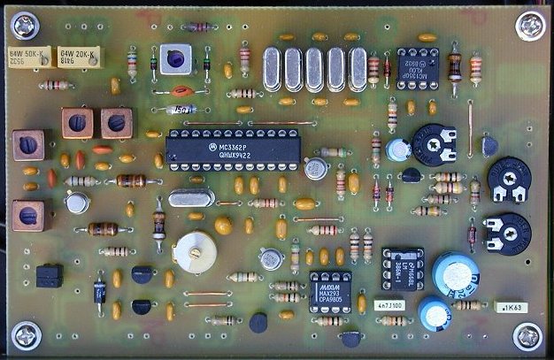

Wybrany odbiornik jest bardzo ładnie zaprojektowany i łatwy w montażu (montaż przewlekany, luźne rozmieszczenie elementów, duże pola lutownicze). W układzie odbiornika jest wszystko co taki odbiornik mieć powinien: dobre filtry pasmowe, klasyczny wzmacniacz wcz., popularny i tani mieszacz+VFO na MC3362, filtr kwarcowy, wzmacniacz+automatyka na pośredniej, układ S-metra, regulowany filtr i wzmacniacz m.cz). Gorąco polecam jako pierwszy odbiornik dla SWL.
Opis odbiornika na stronie F6BQU
Strona Piotra SP9LVZ
Moje wykonanie odbiornika F6BQU
