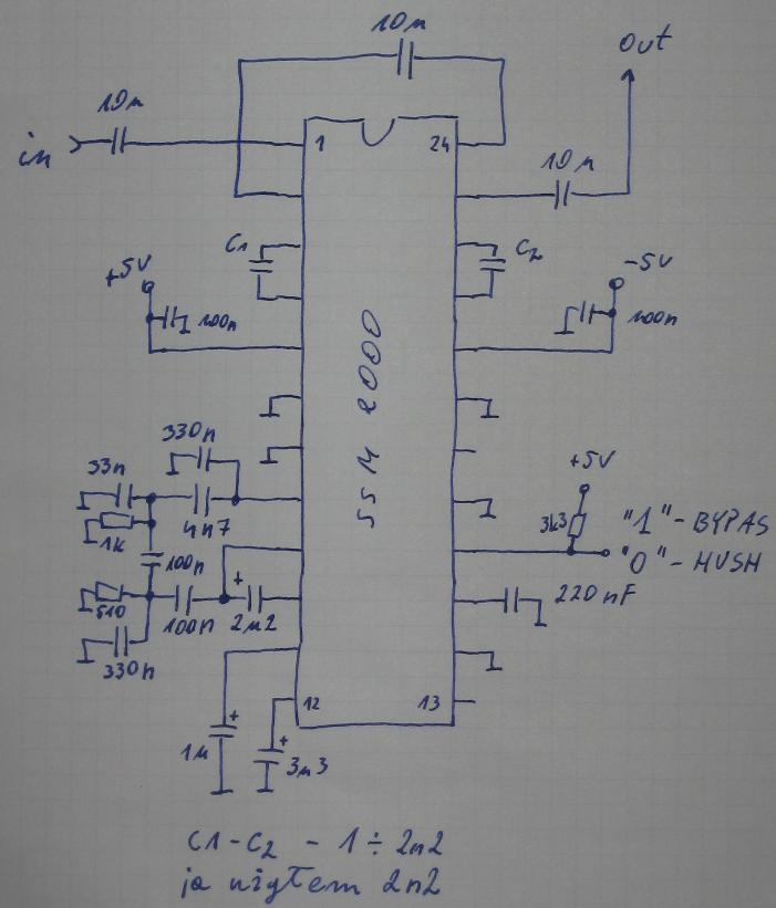

(26-10-2009 4:49)sp2qca napisał(a):  A moze zamiast SSM zacząć od miejsca gdzie szumy najłatwiej zredukować
i zamienić NE553x na LT6231 ?
w ten sposób 'skutecznie' zredukujesz szumy NE553x... których można przyjąć nie ma wcale w porównaniu z szumem pasma....
Załączam schemat rozwiązania z SSM. Wpiąłem go po filtrze MAX7400 i podobnie jak MAX'a używam tylko w torze odbiorczym.
pozdrawiam
Paweł.

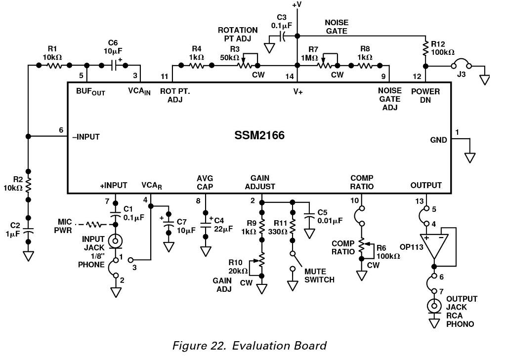

Rośnie ilość propozycji dodatkowych układów do Piligrima po stronie odbiorczej. Aktualnie wróciłem do testów starego modułu kompresora dynamiki do mikrofonu na SSM2166. Modelowy układ pracuje bardzo dobrze, szerokie możliwości modyfikacji sygnału z mikrofonu (wzmocnienie, stopień kompresji, bramka szumów, poziom sygnału wyjściowego. Docelowo planuję zastosować układ w wersji SMD. Końcowy efekt do posłuchania na paśmie po uruchomieniu całego Piligrima.
.pdf  SSM2166.pdf (Rozmiar: 214.86 KB / Pobrań: 1772)

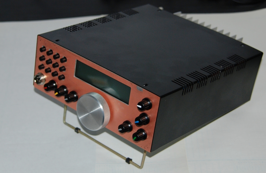

Po kolejnych poprawkach i modyfikacjach obudowy mój Piligrim przybrał kształt "prawie ostateczny". Nadrzędnym celem podczas projektowania nowej obudowy był łatwy dostęp do wszystkich modułów, ekranowanie oraz minimalizacja okablowania radia. Dwa pokłady z modułami, dolny (płyta główna + filtry combo), górny (skrzynka antenowa, SCAF, głośnik, przetwornica -12V). Na tylnej ścianie wzmacniacz PA20W wg G6ALU, gniazdo antenowe, zasilanie, RS232 oraz złącze do karty dźwiękowej. Klawiatura z pojedynczych klawiszy, za nią miejsce na moduł kompresora dynamiki. Wymiary obudowy 220x80x240mm, pokrywy zamykające (góra, dół) z obudowy T-92, konstrukcja wewnętrzna z laminatu. Łatwość obróbki laminatu oraz wykorzystanie handlowej obudowy pozwala na powielenie takiej konstrukcji w warunkach domowych bez dostępu do warsztatu. Szczegóły konstrukcyjne na zamieszczonych zdjęciach, może będą pomocne podczas "rzeźbienia własnych opakowań".
Urządzenie będzie dostępne na Mityngu Piligrima w niedzielę 22.11.2009, zapraszam do wymiany poglądów i dyskusji. Pozdrawiam Adam.

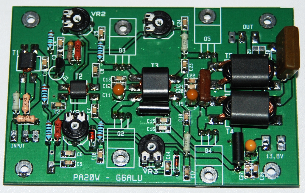

Na zdjęciach mój zmontowany i uruchomiony wzmacniacz PA20W wg G6ALU do Piligrima. Jako pierwszy tranzystor pracuje 2N3904.
Drobne błędy na druku: górne pole lutownicze kolektora Q1 pokryte maską, elektrolit C28 na zasilaniu ma złe oznaczenie plusa. Szczegóły na zdjęciach.
Pozdrawiam Wacek
