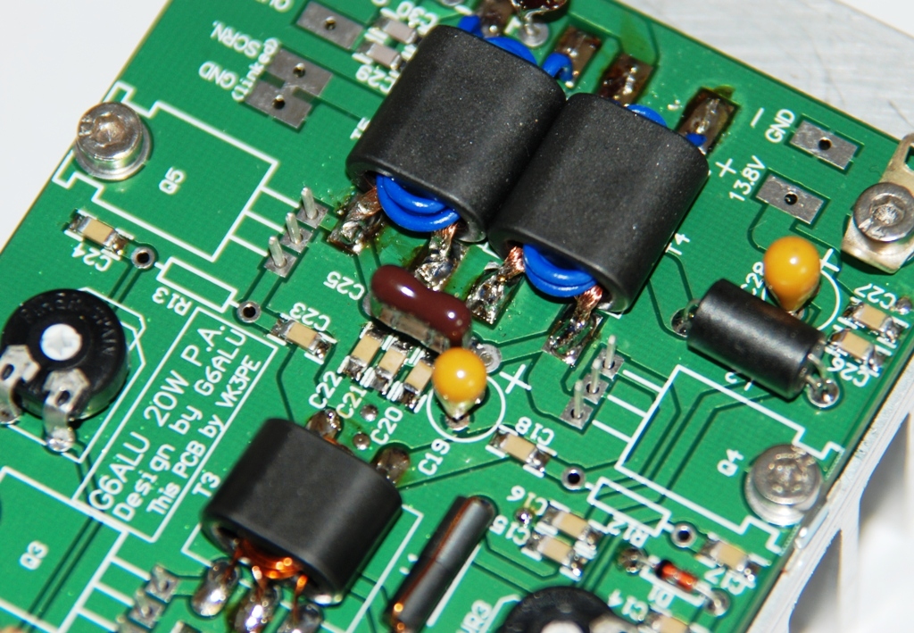

Ze względu na konieczność wykonania wzmacniacza mocy do Piligrima zmontowałem moduł wzmacniacza 20W wg G6ALU przeznaczony do Picastara.
Płytka drukowana jest dość dobrze zaprojektowana i wykonana. Drobne niedociągnięcia: tradycyjnie obudowy pod elementy SMD 1206 mają dziwny kształt, niektóre otwory są za małe (VR1-4, L2, zasilanie). Transformatory T1, T2 są bardzo małe co sprawia pewną trudność z wykonaniem.
Ze względu na brak tranzystora ZTX313 zastosowałem 2N3904. Więcej informacji po uruchomieniu wzmacniacza.
