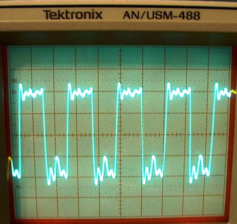

Kilka zrzutów oscylogramów podczas uruchamiania i pomiarów modułu homodyny HUSARA.
.pdf  Oscylogramy homodyna.pdf (Rozmiar: 183.35 KB / Pobrań: 2207)
