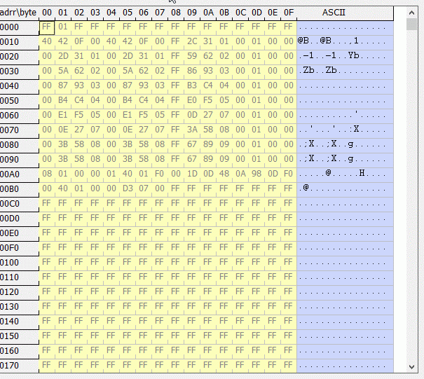

Post: #15
RE: eeprom w atmega328P
Jerzy nasunął mi taką myśl.Może program blokuje działanie generatora bo ma kontrolę czy Si5351 jest czy go nie ma.
Domontuję jednak Si5351.
Przed chwilą zapisałem pierwszy plik do flash-a. zapisałem drugi plik do flash-a i ekran stoi,ładny, kolorowy,ale nie działa.
Zrobię tak:zapiszę plik eep do flash-a uruchomię projekt.potem podłączę nano do odczytania eeprom.
Zobaczymy czy coś się zapisało.

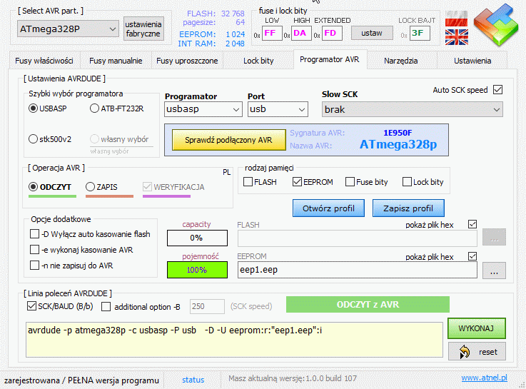

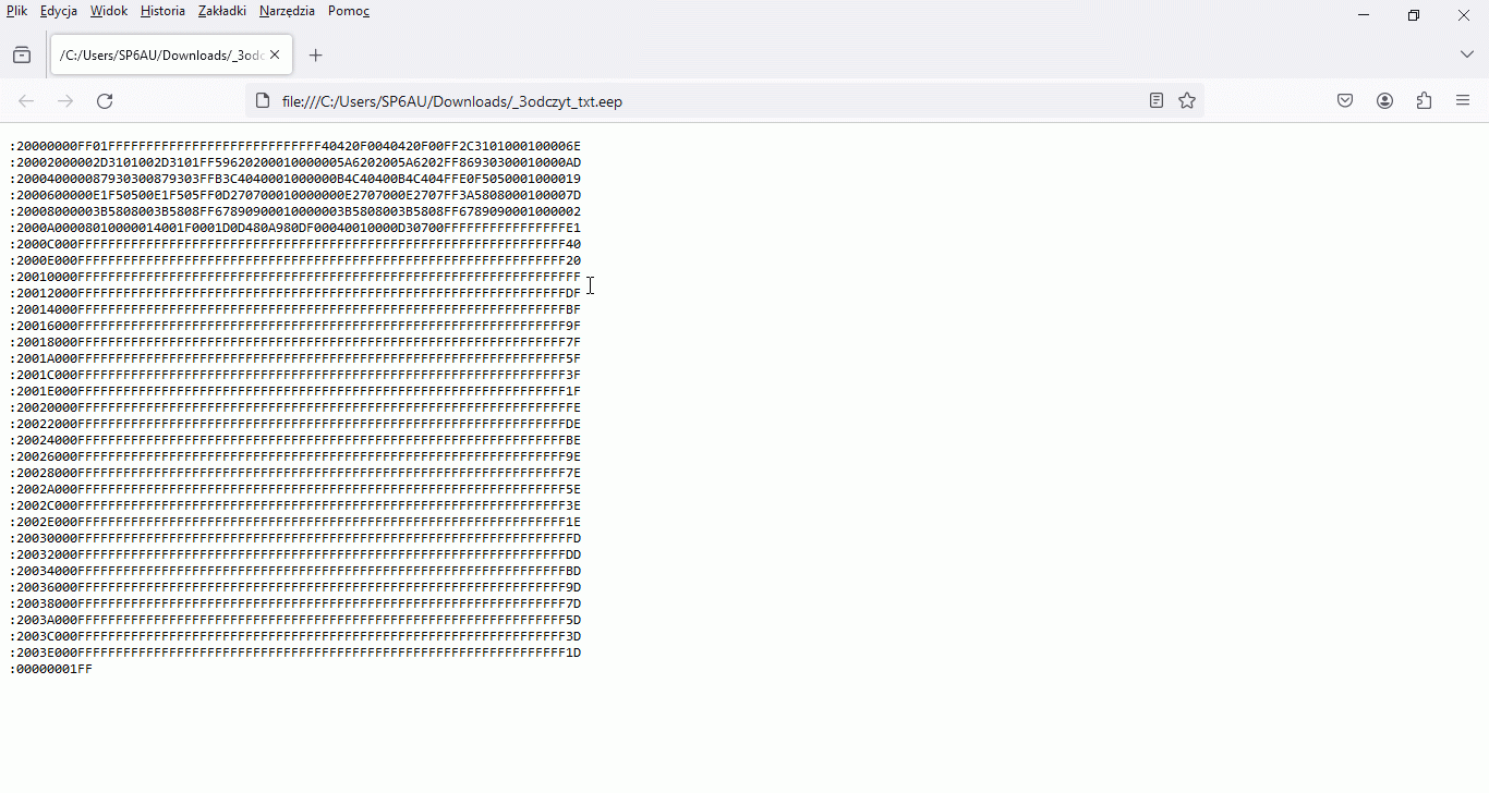

Post: #19
Witaj Ryszard.
Jak by to tak chciało polecieć to by już dawno było po sprawie.
W arduino można stworzyć plik hex tyle że on zajmuje więcej niż pamięć eeprom.
TU zaczynają się schody.Do eeprom nie da się go zapisać.Co wtedy ?
Krzysiek podpowiedział co mam zrobić.Tym zajmę się jutro.
Muszę przygotować nowe nano bo to mi się chyba przegrzało.
Krzysztof dzięki.
Myślę,że jest ok.
Wygląda to tak:Zapis pliku eep do flash-a.uruchomić dds-a.
Przygotowanie do odczytu eeprom.
İmage -
Odczyt eeprom
Uruchamia się kolorowy ekran i nic nie działa (encoder,przyciski)
Coraz więcej przemawia,że istnieje jakaś kontrola obecności Si5351
Jutro zacznę drugą fazę.
Nic nie trzeba zapisywać do eeprom.Samo zapisuje
(Ten post był ostatnio modyfikowany: 01-05-2024 11:07 przez SP6AUO.)
