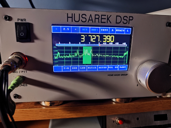

Witajcie. Wszystkiego Naj z okazji Świąt i zbliżającego się nowego roku.
W końcu udało mi się wystrugać obudowę dla Husarka. Jeszcze trochę kosmetyki w postaci ramek wokół wyświetlaczy, aczkolwiek jakoś się z tym nie spieszę, bo ta szczelina i widoczne ścieżki dotyku nie przeszkadzają aż tak bardzo Wink
Końcówka mocy jest trochę inna niż w tym projekcie bo oparta na pomyśle W6JL aczkolwiek zastosowany driver 2W - dwupasmowy, na razie ogranicza pracę do 80m/40m, ale to następny krok do wymiany po dokończeniu ATU100. Jest w formie wymienialnego modułu i koniecznie chciałem końcówkę wypróbować więc zostało to co jest. Na wyjściu około 40W.
I co najbardziej mnie cieszy, pomimo kilku sugestii że ten wzmacniacz słabo chodzi na SSB. Zrobiłem kilka łączności 80/40m i wszyscy potwierdzają dobrą jakość modulacji, więc jest super jak za końcówkę 50W za kilka złotych Wink

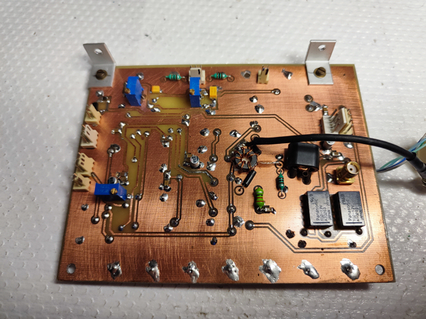

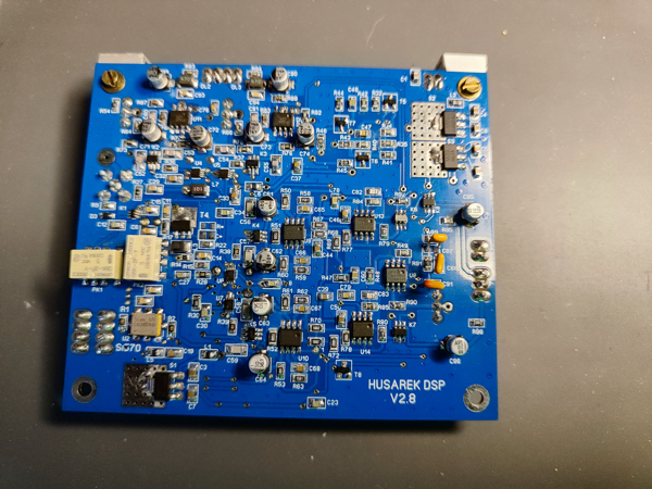

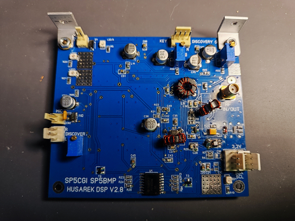

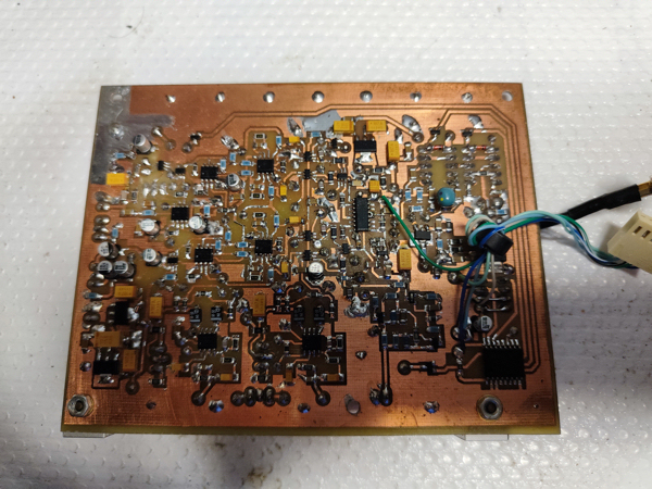

wiem, że temat zapomniany i dość archiwalny ale mimo, że rozpocząłem ten projekt kilka lat temu to dopiero od kilku dni jestem w pełni zadowolony z efektów.
Rozpocząłem z opóźnieniem i już fabryczne płytki były nieosiągalne więc pierwsza próba była żelazkowa.
Używałem kilka miesięcy ale nie byłem zadowolony bo coś, gdzieś musiałem zmylić i radio działało dość niestabilnie. Ciągłe poprawki i grzebanie doprowadziły mnie do postanowienia odnowy -zarówno wersji software jak i PCB radiowej w v2.8.
I to był przełom -co prawda było trochę karkołomności w zdobyciu niektórych elementów i ich montażu ale już pierwsze odsłuchanie wynagrodziły to "poświecenie".
Generalnie wszystko działa jak należy a w komplecie są jeszcze BPF (wersja HM z wątku) + LPF (tutaj ukłon dla SP2FP) i PA wg G6ALU.
Obudowa z pierwszej wersji -mało fajna ale nim cos zdobędę będzie jak na obrazku.
Na zakończenie podziękowania dla konstruktorów i wszystkich którzy przyczynili się swoją wiedzą, doświadczeniem i uwagami do finalnej wersji.
p.s Gdyby ktoś był zainteresowany to mam PCB v2.8
