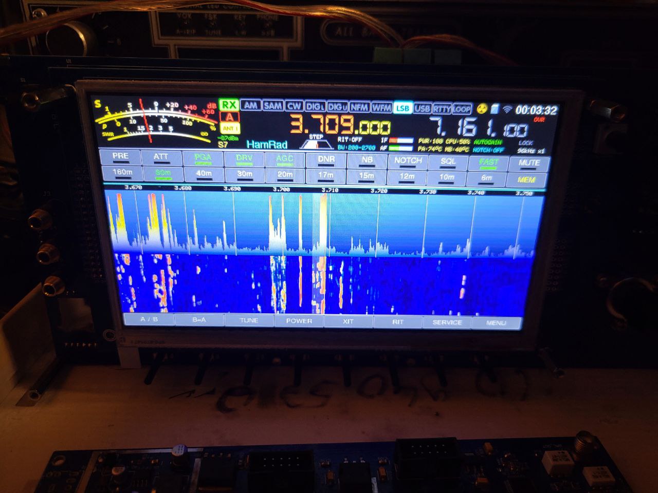

Mam pytanie czy ktoś z Kolegów robił pomiary ile pobiera prądu
na poszczególnych pasmach przy pełnym wysterowaniu i sztucznym obciążeniem 50 Ohm wersja Wilka z płytą RF-UNIT-RU4PN-rev.5.5
Andrzej İmage

Witam Wilkowiczów !
W moim przy 100W na
160m- 14,3A
80m - 14,2A
40m - 13,7A
30m - 13,5A
20m - 14,5A
17M - 14,8A
15M - 14,3A
12M - 14A
10M - 13,8A
6M - 13,6A
Wszystkie pomiary oczywiście na obciążeniu 50om . Podczas dłuższego załączenia PTT prąd wzrasta ok.0,1A do 0,2A.

Pewnie podnosi się prąd spoczynkowy...przydało by się nieco zmodernizować układ regulacji prądu spoczynkowego tranzystorów końcowych - podobnie jak jest we wzm MUNIN...

Super!
Dzięki za info Bogdan
Jak uruchomię to sprawdzę.
Na razie to mam uruchomioną wersję QRP.

Witam wszystkich
W moim WF-100D wygląda to tak:
160 - 15A
80 - 13,8A
40 - 15,5A
30 - 13,3A
20 - 16,3A
17 - 15,3A
15 - 13,8A
12 - 15A
10 - 16,4A
6 - 14A
