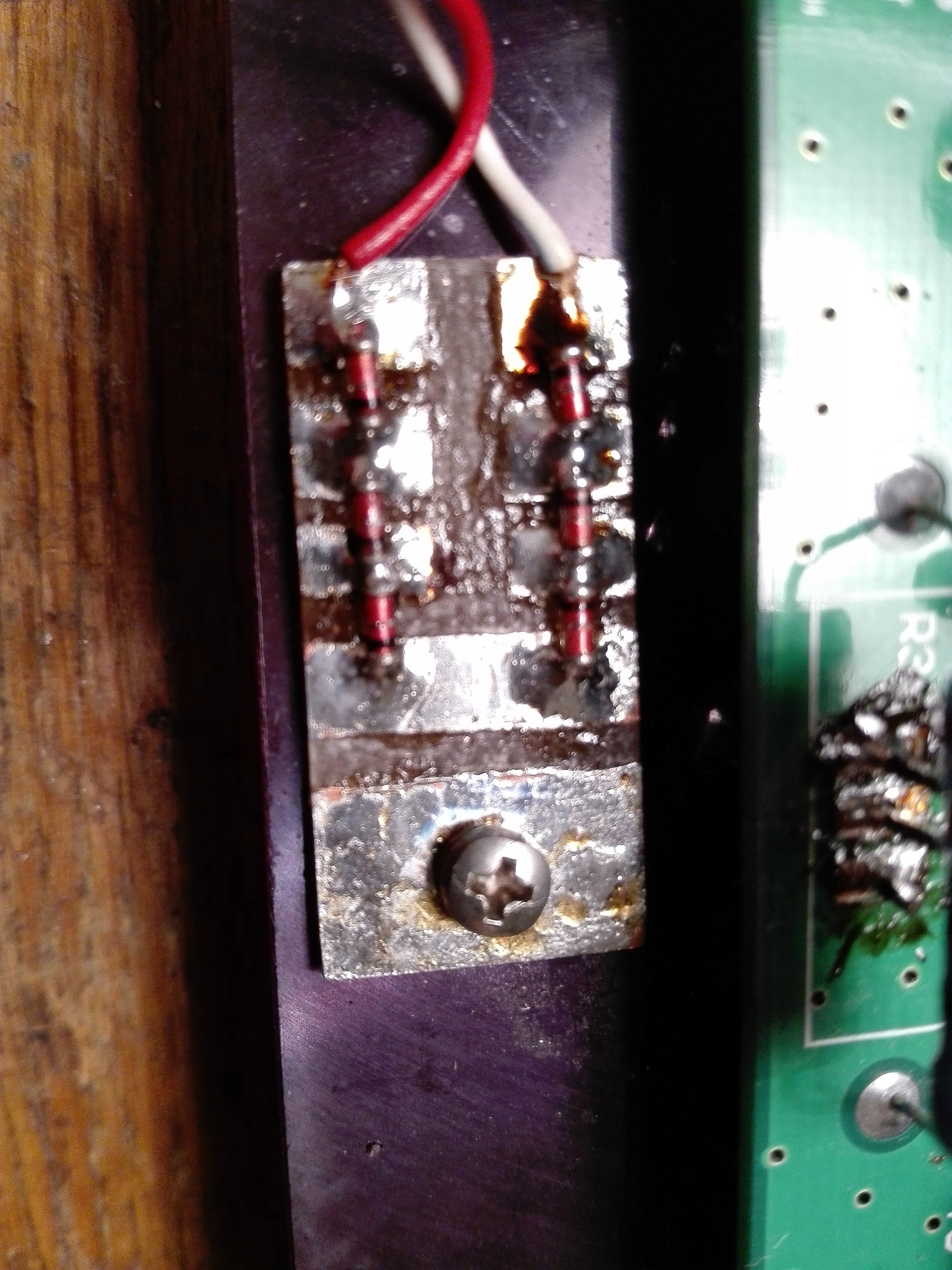

Wylutowałem R2, wpinając się tam drabinką z diod 1N4148 x5, stamtąd "półeczka" z PRkami. Napięcie za zenerką 7,8 V, zgodnie z oczekiwaniami.
Pierwsze próby - pogrzanie drabinki zapalniczką wykazały, że napięcie rośnie wraz z temperaturą.

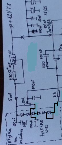

Poniżej zdjęcie diód na płytce
Powyższe zdjęcie pochodzi z innego wzmacniacza. W naszym przypadku jedna dioda od strony masy będzie zwarta, i będzie od płytki odchodził jeszcze jeden dodatkowy kabelek, jak na poniższym schemacie. Dobrze jest wykonać płytkę na sześć diód a nie na pięć, gdyż zdarzają się tranzystory o wyższym progu. Zawsze pozostanie możliwość zwarcia jednej diody.
Dla polaryzacji czterech tranzystorów oczywiście dodasz jeszcze trzy potencjometry
Prąd źródła prądowego zasila tylko diody z potencjometrami i wynosi około 5mA. Nie może być za duży, aby nie powodował dodatkowego nagrzewania diód. Użyjesz małego stabilizatora LM317L a nie dużego, dzięki temu będziesz mógł ustawić mniejszy prąd. Przez bramki prąd nie płynie, ale w dobrym zwyczaju jest dać dodatkowe rezystory między bramkami a masą po 100k, co powoduje przepływ minimalnego prądu w obwodzie biasu, zabezpieczy to tranzystor przed niechcianą przerwą w obwodzie suwaka uszkodzonego trzeszczczącego PR-ka. Taki zabieg po dodaniu 4ch dodatkowych złącz goldpinowych umożliwi też ustawianie prądu każdego tranzystora z osobna, bez konieczności cyrkowego przeliczania.
Na schemacie widoczna jest gałąź sprzężenia zwrotnego do linearyzacji wzmacniacza. Tu musisz znaleźć pewien kompromis między dobrym wzmocnieniem a dobrą szerokością pasma. Dla całego KFu dasz rezystory 51-68 omów, ale wzmacniacz będzie miał mało wzmocnienia bo około 8 do 9dB.
Jeśli bardziej zależy ci na dolnych pasmach tak do około 14MHz daj rezystory 220 omów tak jak na schemacie. W tych rezystorach wydziela się spora moc dlatego muszą być kilku watowe 2-3W.
Rezystory te zapobiegają też wzbudzaniu się wzmacniacza na niepożądanych częstotliwościach. Jeśli interesuje cię tylko pasmo 80m to rezystory mogą mieć 1k i będą zapobiegać tylko wzbudzaniu. Będziesz miał dobry wykop z małej mocy sterującej, ale na wyższych pasmach mocy już nie będzie.

1. Tranzystory wiszą już na radiatorze. Ponieważ docelowo wzmacniacz - w razie jakby zadziałał - wyląduje w innej niż oryginalna obudowie wraz z filtrami, podjąłem decyzję o użyciu większego radiatora. Póki co, drabinka 5x 1N4148 w wersji THT jest przyklejona do radiatora za pomocą kleju termoprzewodzącego, diodami w stronę radiatora. Nie uruchamiałem jeszcze tego wzmacniacza.
2. Udało mi się wczoraj wykonać sztuczne obciążenie, zanurzając rezystory w oleju jadalnym. Nawet wyszło szczelne, choć zużyłem sporo cyny na oblutowanie UC1 wokół puszki.
3. Tak jak wspomniałem, póki co usunąłem R2 i będę próbował wykorzystać oryginalną zenerkę 7,5 V. Zobaczymy co z tego wyjdzie.
Spróbuję dziś go uruchomić na 12 V z ograniczeniem prądowym do około 3A. Mam nadzieję, że IFRy nie pójdą od razu z dymem. Do spółki z 520tkami, zakupiłem jeszcze cztery sztuki FQP13N10, ale mają one zauważalnie większe pojemności bramek.

2. Dobudowałem źródło prądowe według sugestii na LM317T, podałem je na "półkę" z potencjometrami. Wyjście z potencjometrów podałem na rezystory 500R i na bramki. Byłem w stanie regulować napięcie w zakresie pozwalającym na jako-takie ustawianie prądów spoczynkowych. Póki co, na czas eksperymentów, układ biasu jest podpięty pod stałe 12V, co powoduje, że spory radiator jest mocno ciepły w spoczynku - docelowo przepnę to do nitki +12V TX w okolicach TR2, czy cewki RL1.
3. Istotną rzeczą, którą zaobserwowałem to stabilizacja temperaturowa. Drabinka 5x 1N4148 THT przyklejona do radiatora - przy jakotakim ustawieniu prądu - zapewnia stabilizację temperaturową - po ustawieniu w funkcji nagrzewania się radiatora zauważyłem, że prąd ciepły/zimny radiator rózni się o około 10 mA. Poważniejszych pomiarów nie robiłem.
4. Zwykłe, chińskie potencjometry są zbyt mało precyzyjne, żeby ustawić ten prąd z dokładnością do dziesiątek miliamperów - idą do mnie wieloobrotowe. Nie jestem w stanie stwierdzić, czy wzmacniacz przy okazji się nie wzbudział, bo na etapie "ustawiania" amperomierz potrafił pokazać nawet i 7A. Po 10-15 minutach takiej zabawy potencjometrami radiator był już naprawdę ciepły, choć jeszcze nie parzył. Póki co nie zrobiłem "pętli sprzężenia zwrotnego" według sugestii Pana Henryka JQR - to w najbliższym czasie.
