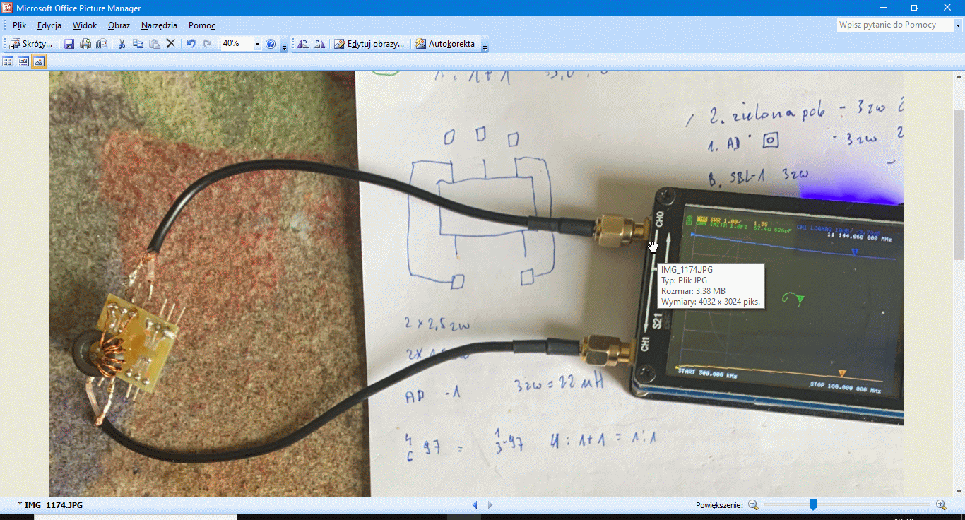

Zająłem się T3 TC4-1T. Podają do 500MHz
Indukcyjnie ma 3 uzwojenia po 92uH.
W naszym zastosowaniu wygląda tak: 92uH:92uH+92uH czyli 1:1+1.Skrajnie 1:4
Następnie wpiąłem T3 do NANO VNA.
Zrzuty pokazują charakterystykę na około 30MHz i na około 144MHz.
İmage , İmage
Wnioski: na 30MHz chyba OK.
Na 144MHz chyba nie OK.
Zrobię jeszcze pomiar z TC1-1T+

Jest tam pomierzonych 5 transformatorów.
Czwarty od góry to RF 1:4CT 3-800MHz.
Ten piąty ostatni to wydłubany transformator z ADE-1.
Są tam takie dwa.Mają 3uzwojenia po 4zwoje po 24uH.
Dodam,że mieszacz ADE-1 pracuje do 500MHz i pochodzi z Aliexpress, kupiony jako używany.(chyba 10szt za 10zł)
Do pomiaru wykorzystałem dwa uzwojenia 4zw:4zw czyli 1:1.
Spróbuję jeszcze oba transformatorki trochę przerobić.

Andrzeju,
Pytanie uzupełniające....
W jakiej konfiguracji mierzyłeś te transformatory?
Czym były obciążone z drugiej strony?
Pytam dlatego, że na jednych pomiarach masz indukcyjność a na innych pojemność.
Nie chcę "krakać", ale wydaje mi się, że występuje tam rezonans na ok. 100MHz.
Ciężko stwierdzić dokładnie jaka to częstotliwość, patrzę po markerze na 30MHz i zakresie pomiarowym...
Może to być rezonans własny, ale do tego stopnia... (?)
Jak będzie czas, to być może poćwiczę swoje zapasy na moim analizatorze... tak z ciekawości...
Pozdrawiam,
73! Krzysztof SP9XCC
20-02-2023 14:20
Post: #490
RE: Trx Wolf
Pomiar: z CH0 na CH1
