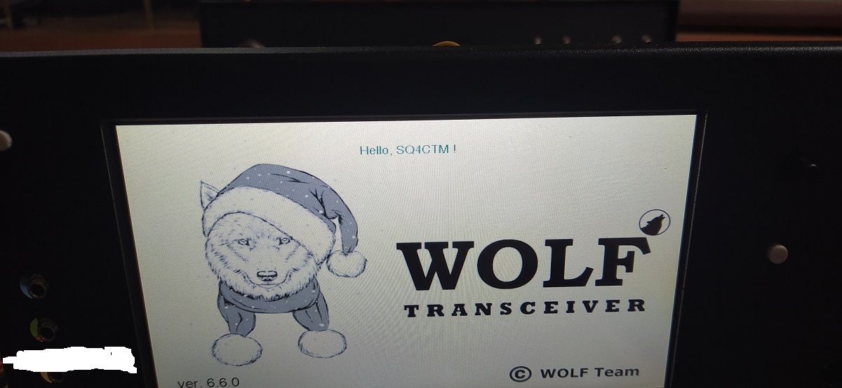

Drobne poprawki i najnowszy soft 6.6.0

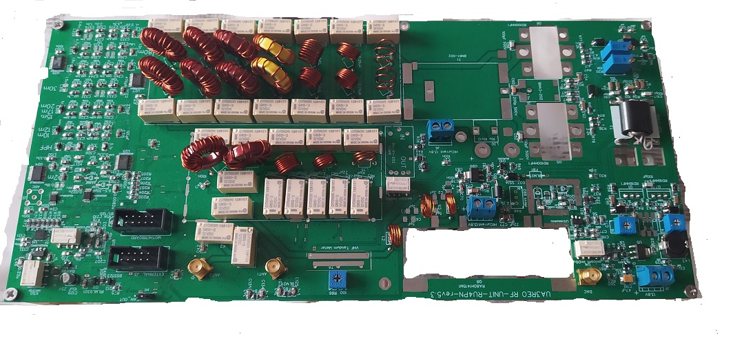

Prace nad WOLFEM 100 Watt dobiegają powolutku do końca [attachment=18016][attachment=18016]

Powolutku do przodu powstaje WOLF 100 Watt

Witam serdecznie chciałbym poinformować że jest najnowszy soft 6.7.0 do WOLFA oto co poprawiono. +STM32: W konsoli debugowania = tryb debugowania systemu, do konsoli wysyłane są uśrednione dane o poziomie dBm odbiornika, przydatne do pomiarów współczynnika szumów wzmacniaczy +STM32: Ikona błędu OVS
jest wyświetlana w przypadku przeciążenia czujnika SWR / ALC , Tnx R7KBI +STM32: Rozszerzono limity strojenia FFT Automatic, Tnx R4HID +STM32: 7Inch: Dopracowanie procesu wybudzania LCD z uśpienia poprzez dotknięcie ekranu, Tnx DL1EGQ +STM32: Korekta błędów przełączania trybu ENC2, Tnx DL1EGQ + STM32: Dodano prototypy oprogramowania sprzętowego dla Wolf-2, Wolf-Lite-2, Wolf-Mini, Tnx RU4PN , DJ0AK , R7KBI +STM32: Przełączenie na WFM nie resetuje Zoom, Tnx
R7KBI
+STM32: Zaktualizowane ustawienia FFT/WTF podczas transmisji, Tnx R7KBI
+STM32: Brak błędów podczas resetowania ustawień/kalibracji poprzez menu
+STM32: W tematach analogowych/CN SWR jest wyświetlany z dokładnością do setnych części, Tnx R7KBI
+STM32: Naprawiono problem z opóźnieniem startu TX we wbudowanym FT8, Tnx RU4PN
+STM32: Zaimplementowano mechanizm makr CW do przesyłania wstępnie uformowanych wiadomości, Tnx R7KBI
+STM32: RIT/XIT nie są resetowane do zera po ponownym włączeniu, Tnx AlexanderDX
+ STM32: Wyjaśnione granice pasma transmisji, Tnx R2AJI
+ STM32: Klaster FFT i usługi->DX teraz dodatkowo wyświetla informacje o stacjach nadawczych AM (nazwa, kraj, moc), Tnx R2AJI
+STM32: Dodano zasięg 160m dla wbudowanego FT8
+STM32: Wolf-Lite: zmiana sterowania, krótkie naciśnięcie Menu przewija przyciski funkcyjne, długie naciśnięcie wchodzi do menu, długie naciśnięcie ENC2 - Blokada i kalibracja, Tnx RL6MR
Mam już wgrane najnowsze oprogramowanie 6.7.0. do mojego WOLFA 100 Watt.

Witam Wszystkich mam pytanko jak tam postępy w budowie WOLFA u kolegów którzy budują WOLFA ???? u mnie lekka poprawka w BIG RF-UNIT rev 5.3
