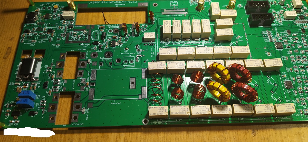

Moja pcb RF rev.5
(Ten post był ostatnio modyfikowany: 22-12-2022 9:34 przez SP6AUO.)
22-12-2022 9:34

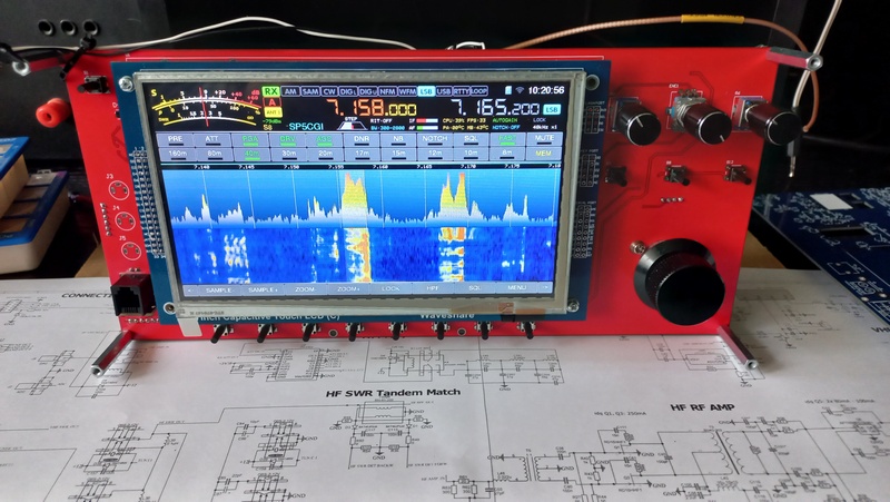

Post: #432
RE: Trx Wolf
Pierwsze uruchomienie WOLFA 100D
23-12-2022 14:17

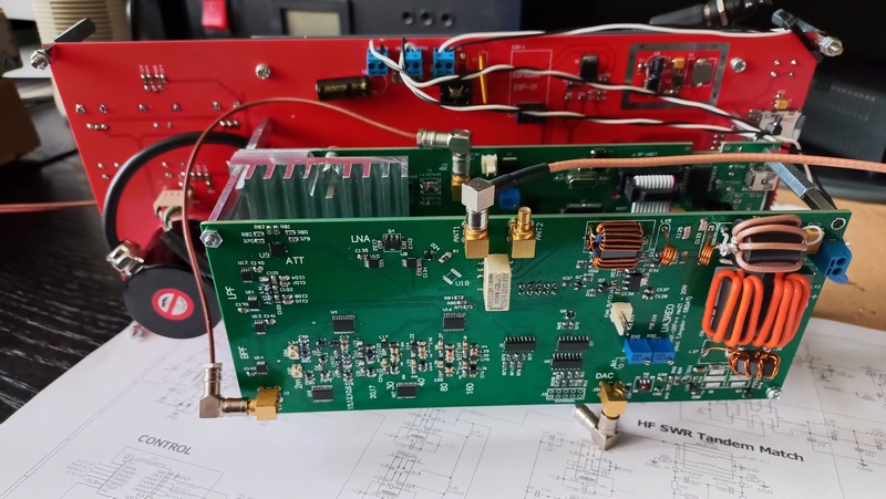

Post: #433
RE: Trx Wolf
Powolne postępy z WOLF 100D ,teraz końcówka mocy
(Ten post był ostatnio modyfikowany: 27-12-2022 11:34 przez SQ4CTM.)
27-12-2022 11:34

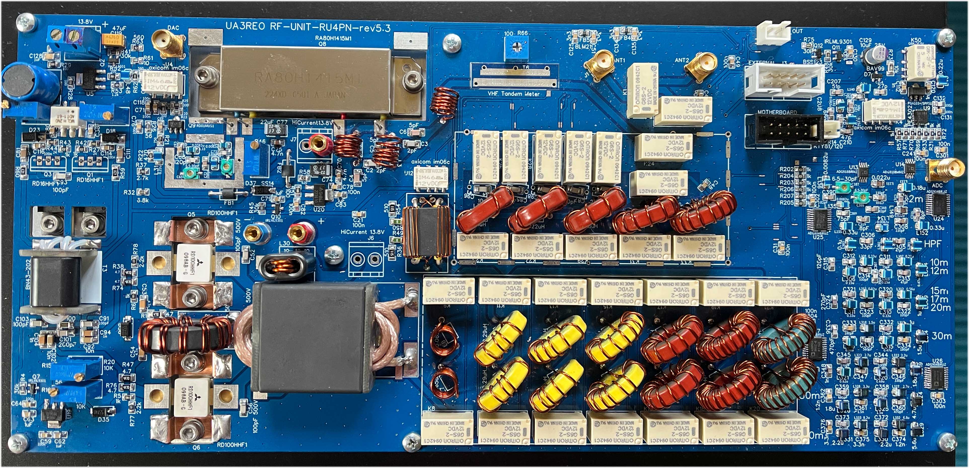

RE: Trx Wolf
Zdzisek....
Wersja 100D jest rzeczywiście 100W ale ma sporo zmian w stosunku do tego co pokazujesz i płyta RF Big ver5- 5.3 nie nadaje się do wersji 100D np. inne sterowanie...
Moja zmontowana płyta RfBig v.5,3 .
31-12-2022 10:49

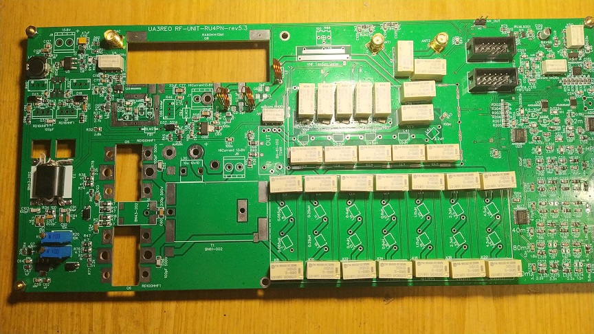

Post: #439
RE: Trx Wolf
Marku gratuluję ukończenia płyty RF- UNIT-RU4PN rev 5.3 profesjonalnie to wygląda, BRAVO!!!!.Mnie interesuje 100W na pasma KF a czy wersja 100D czy 100W aby mój WOLF miał 100 Watt.nie musi to być wersja 100D, doskonale Mareczku wiem o tym że jest inne sterowanie itd..., mi jeszcze trochę brakuje do ukończenia RF-UNIT-RU4PN rev 5.3,czekam na komponenty brakujące do całego WOLFA 100W. P.S. mam już wgranego najnowszego softa 6.6.0

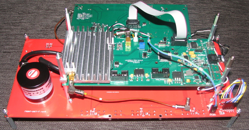

RE: Trx Wolf
Mój WOLF już "dał głos". Końcówka QRP++.
Prąd tranzystorów mocy wstępnie ustawiony 100mA.
Na tranzystorach radiator.
Po zrobieniu kilku łączności mocą ok.7,5W (bardzo pozytywne komentarze) padł jeden z tranzystorów.
Wczoraj dotarły nowe - wznawiam próby.
(Ten post był ostatnio modyfikowany: 31-12-2022 17:05 przez SP5CGI.)
