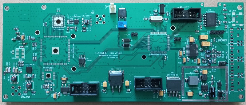

Mam nadzieję że w najbliższych dniach i mój Wilk "błyśnie ślepiami"
Mam już w 95% płytek obsadzone elementami.
Czekam jeszcze na STM-a i wtedy przyjdzie "chwila prawdy".
Napięcia wszystkie sprawdzone - OK.

u mnie prace tez posuwają się do przodu.
Na Telegramie proponują zamienić PE4302 na PE4312.
Na Ali pojawił się generator 12.288 2,5ppm:

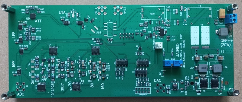

Zbyszek do LPF-a potrzeba 6 szt. T68-2 i 6szt. T68-6 ?
Do Tunera 5 szt T68-2
tak po zdjęciu widzę

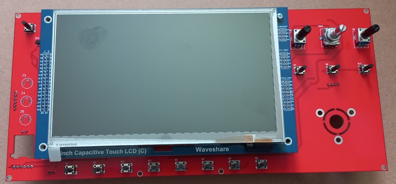

Czy ktoś z kolegów mógł by podpowiedzieć jaki to ma być wyswietlacz 7"? Ma być ze sterownikiem RA8875?
Może ktoś poratuje linkiem?
Ktoś może kupował taki:
https://propix.com.pl/pl/p/LCD-7-800480-...-Touch/506
73 Michał

Ja kupiłem taki
https://www.waveshare.com/7inch-capaciti...-lcd-c.htm

(04-10-2022 17:10)SQ7BCN napisał(a):  Zbyszek do LPF-a potrzeba 6 szt. T68-2 i 6szt. T68-6 ?
Marek, tak jak piszesz.
BN61-202 do mostka SWR
Szukam płytki adaptera do gniazda mikrofonowego RJ i płytki złącz tylnych.

(04-10-2022 21:18)SP5CGI napisał(a):  Ja kupiłem taki
Były jakieś problemy przy zamówieniu/dostawie , cła itd. ?

Problemów żadnych - zapłaciłem i po 2 tygodniach przesyłka przyszła pocztą.
