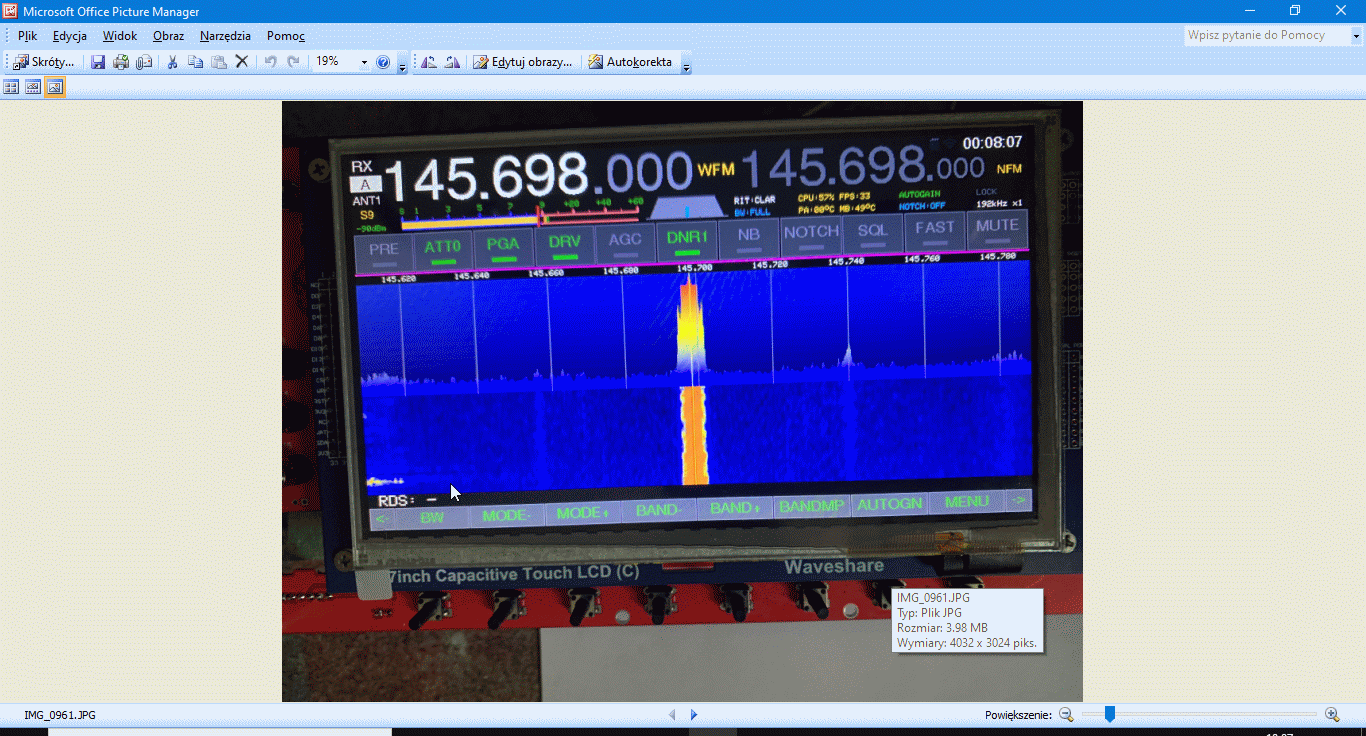

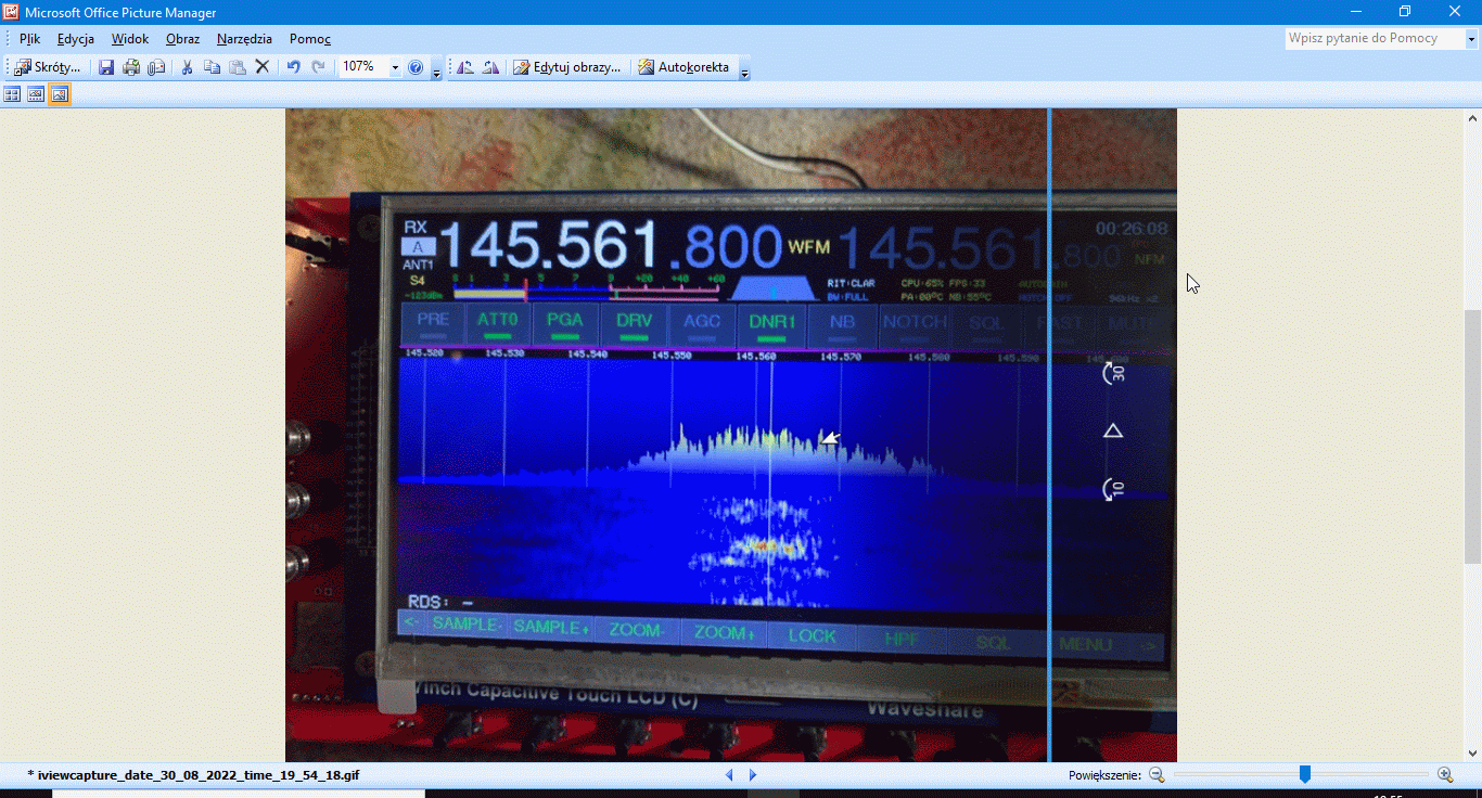

Dokonałem niemożliwego.Objechałem jeszcze raz LTC2208 cyną.
Obsmarowałem pastą i przejechałem po pinach rozgrzaną lutownicą.
Oto co wyszło.
Chyba jestem gdzieś za pasmem,albo odbieram drugą harmoniczną.
Pięknie odbieram TRÓJKĘ radiową.
Następny mały sukces.
Dodam tylko,że na 13.8V prąd podskoczył z 520mA do 760mA.

No i kolejny raz - BRAWO TY Smile
Tak po kolei, po Alterze by był LTC2208 do sprawdzenia.
Przeskoczyłeś jeden krok w poszukiwaniach i się udało.
To, że na 145MHz odbierasz pasmo radiowe UKF oznacza, że jesteś poniżej a nie powyżej.
Wskazywał by na to też wcześniejszy pomiar częstotliwości generatora XG1 - w miejsce 122.88 miałeś 122.605...
Teraz do sprawdzenia TCXO (XG2)- czy generuje i czy napewno 12.288MHz.
On jest wzorcem dla Altery, która steruje napięciem przestrajającym XG1 - wyjście CHARGE_PUMP.
Pytanie - jakiej dokładności masz TCXO, wskazane powyżej 2,5ppm a najlepiej 0,5ppm...

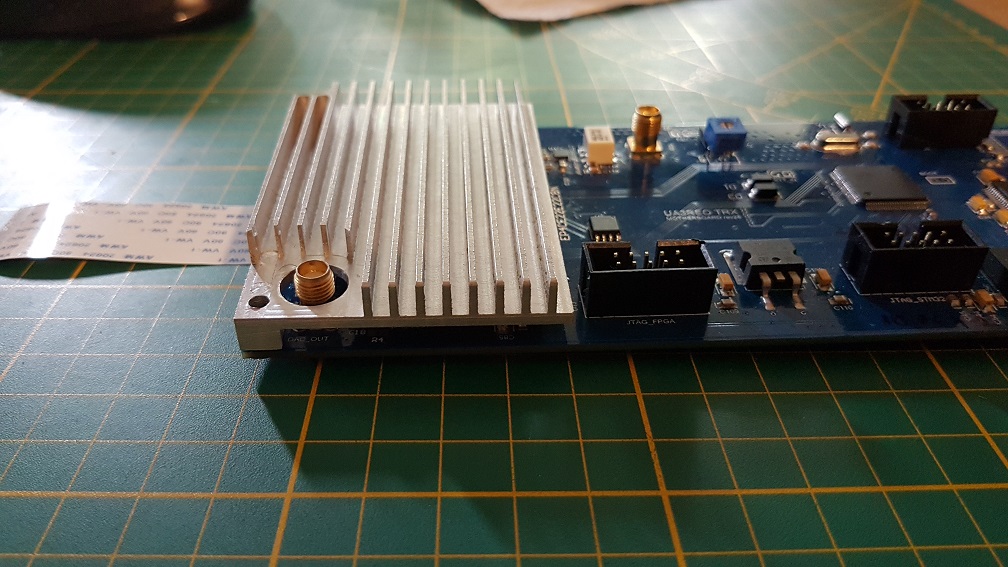

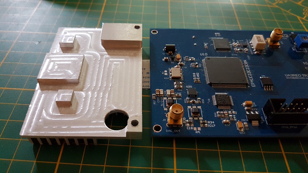

Na płycie głównej należy zainstalować radiator.
Najlepszy by był monolit taki obejmujący wszystko od procesora, poprzez Alterę, DAC, ADC, OPA i LTC6400.
Na forum niemieckim są takie pokazane...

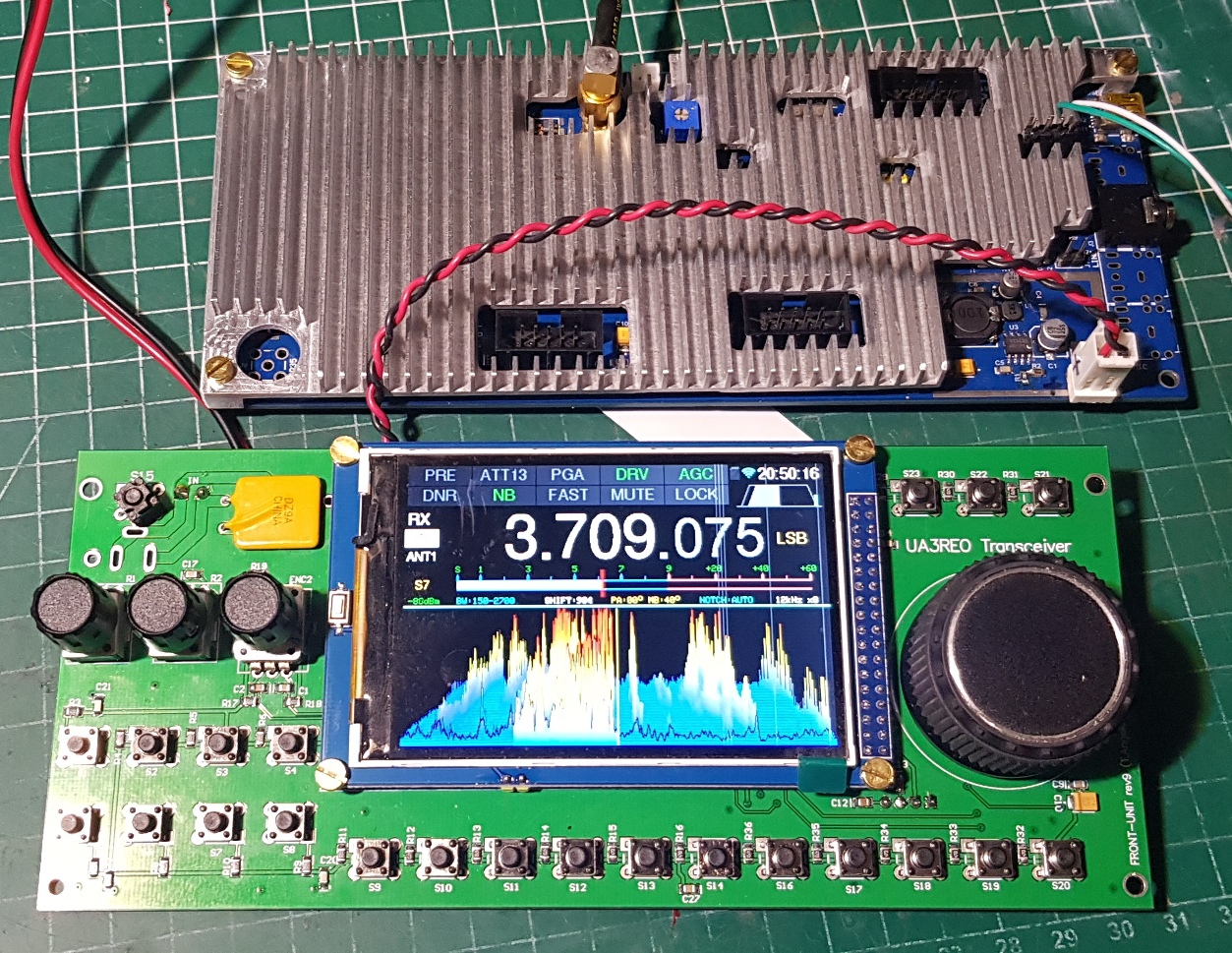

Coś jak to (mam nadzieję, że kolega Adam nie będzie mnie ścigał):
Niektórzy instalują tylko na Alterę, ADC, LTC6400 i DAC, czyli na połowę płyty.
Jak na obrazkach (też autorstwa kolegi Adama):
Zdjęcia pochodzą z forum niemieckich kolegów
Generalnie, płycie głównej należy zapewnić dobre chłodzenie...

Za wszelką pomoc dziękowałem i dziękuję.
Pomiaru częstotliwości nie dokonałem,bo miarka którą posiadam nie jest precyzyjna.
Problem dokładnej częstotliwości zostawiam na późniejszy termin.

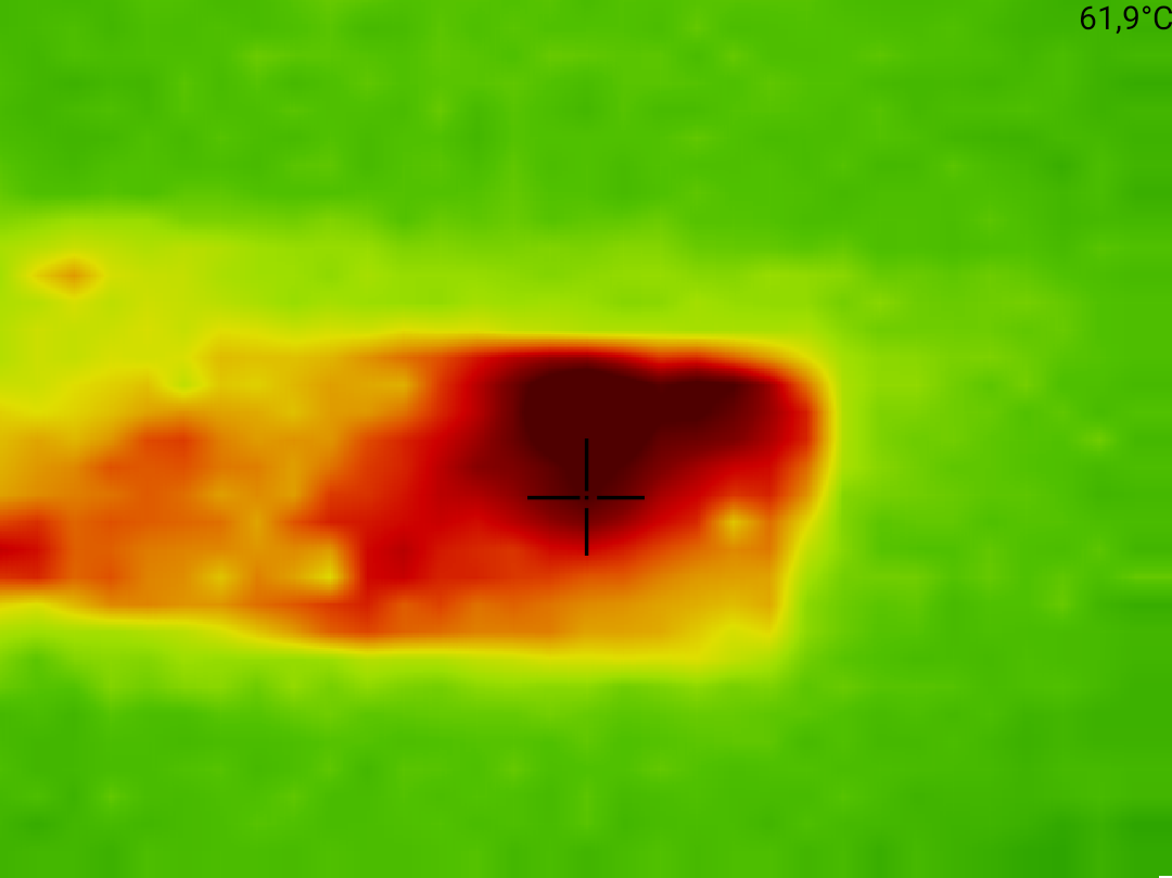

Nie łapię tego zdania " instalowanie pomiaru temperatury układów"
Mój pomiar polega na włożeniu kamery termowizyjnej do telefonu.
Włączeniu Wolf-a na jakieś 15 min. Pstrykam zdjęcie przenoszę do komputera (duży ekran) i analizuję.
Analizuję temperatury na każdym układzie.Po takiej analizie mogę ustalić gdzie jest potrzebny radiator.
I tak nie wiem jak taki radiator zrobić.Gdyby Ktoś sprzedawał gotowe to chętnie odkupię nie zastanawiając się czy jest potrzebny.
To co widzi kamera w rejonie Altery.
Po drugiej stronie pcb w narożniku siedzi stabilizator 3,3V ten dopiero się grzeje a on zasila LTC.
Wypada sprawdzić.
I sprawdziłem 430mA na lini 3.3V
Może tak ma być, ale .... przynajmniej wiem o tym.
Jak widać Grzeje się Altera, LTC i stabilizator 3.3V
Muszę to akceptować bo nic mi do głowy nie przychodzi.

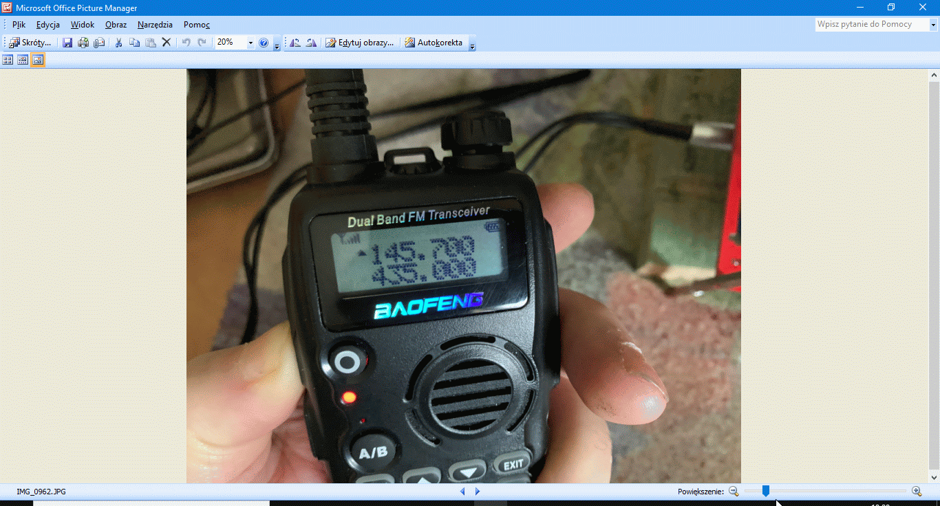

Krzysztof, teraz coś dla Ciebie.
İmage , İmage
Analiza wykazuje różnicę 2KHz.
Czy to można w menu skorygować ?

Co do "analizy" częstotliwości...
Jest w ustawieniach możliwość wprowadzenia korekty częstotliwości.
Nie używałem, więc nie podpowiem czy działa i jak działa.
Co do precyzji takiej "analizy" - pozwól że nie będę analizował...
Jeśli masz możliwość pomiaru częstotliwości do 100MHz - zmierz na paśmie 6 m lub 4m, ale wyjście nadajnika "Wilka" w AM-ie.
W temacie radiatora - możesz zapytać kolegów z Niemiec na ich forum - być może ktoś tam wykonuje.
Być może ktoś z naszych kolegów się odezwie w tym temacie (???)
Mocno grzejąca się okolica układu stabilizatora wskazuje na duży pobór prądu, ale przypatrz się jeszcze raz...
LTC6400 - ten maluszek koło LTC2208 - jest najgorętszym punktem u mnie.
Później jest LTC2208 a następnie Altera.
Wszystkie te układy mają przylutowane pady od spodu do powierzchni masy.
To ciepełko się rozchodzi i mocno przenosi na drugą stronę płytki.
Najcieplejszym miejscem jest u mnie okolica obok tego stabilizatora 3,3V, a nie sam stabilizator.
Pomiary wykonywane metodą bezdotykową, jak i dotykową w podobnym czasie po załączeniu - około 15 minut nasłuchu.
Niekoniecznie musi tak być u Ciebie, ale myślę że warto sprawdzić...

Żeby było jasne.Wszystkie uwagi są dla mnie bardzo cenne.
Błąd tej kamery jest +- 2stopnie.
W prawym górnym rogu zdjęcia jest zapisana temperatura krzyżyka na środku ekranu.
Ustawiłem na Alterę i jest 61,9C.

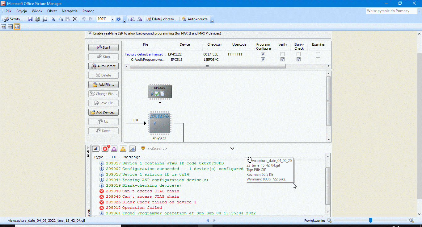

Miałem wgrane ver. 4.0.0 i do Altery i do STM32.
Było dobrze.Wgrałem ver 4.0.1 do STM32.Zacząłem wgrywać do altery ver 4.0.1
3 wsady poszły a 4-ty Failed:
Da się coś ustalić ?

Cześć Andrzej,
a próbowałeś z 4.1 dla STMa oraz FPGA?.
Według mnie ta wersja(4.1) i w górę są stabilne
