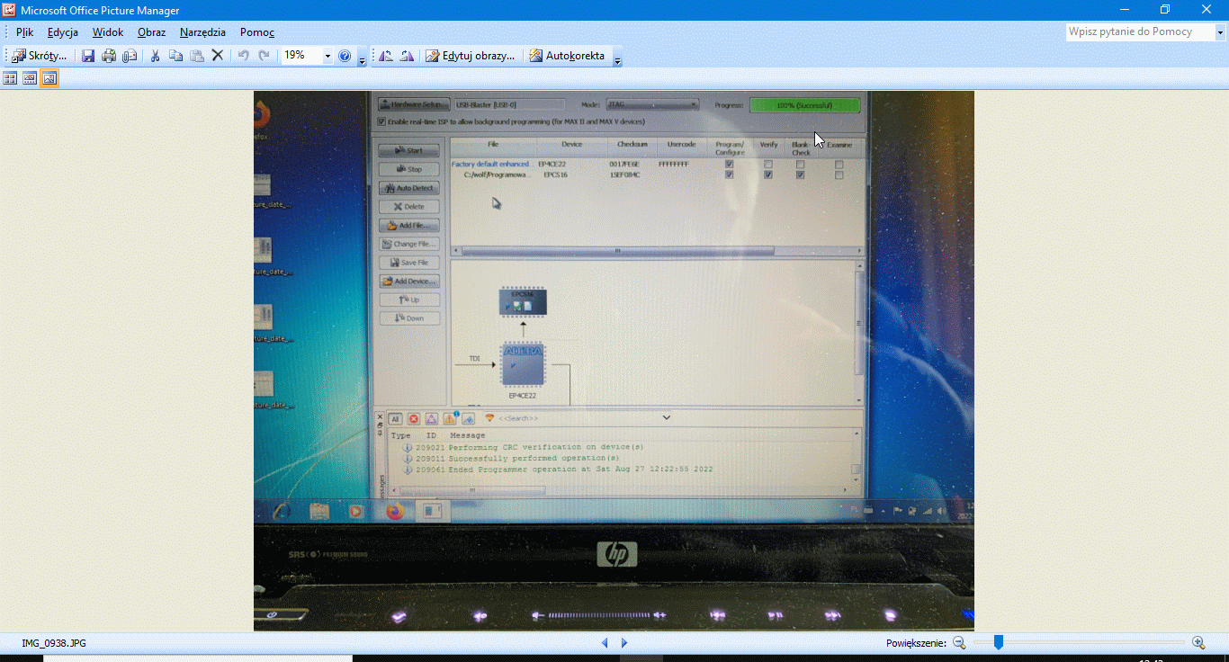

Drogi Witku.
Nasmarowałem wszystkie boki Altery pastą.
Podgrzałem gorącym powietrzem (350stopni)
Umyłem pcb i tak podłączyłem jak w załączniku ("+ -" 13.8V i JTAG_FPGA)
Prąd na 13.8V spadł o 30mA. Tyle ile wzrósł po wlutowaniu Altery. Wniosek Altera nie pobiera prądu przed programowaniem.
Otworzyłem program,poustawiałem co trzeba i zrobiłem klik na start jak w załączniku. Przeleciały cztery zielone paski w prawym górnym rogu. 100% sukces.
Została jeszcze jedna sprawa:
WITEK, DZIĘKI.
Udało się.Kamień z serca.Miłego dnia.

RE: Trx Wolf
No i to mnie cieszy tak jakby to u mnie zatrybiło...gratuluję.
Sam widzisz, czasem trzeba na chłodno a wyjdzie...

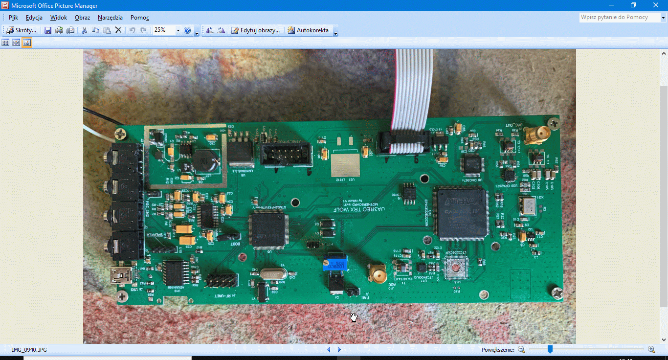

Post: #183
RE: Trx Wolf
Dodam,że wyłapałem dwa miejsca ciepła przy pomocy mojej kamery termowizyjnej.
Ten ADC i opa.
Opa bierze u mnie 60mA z 12.0V a u kolegi Zbyszka sp6ltp 40mA. Tu muszę jeszcze ten moduł przetestować
Sam ADC niestety brał 180mA po stronie 13.8V i myślę,że coś miałem z nim skopane.Pomierzę coś omomierzem.

RE: Trx Wolf
Krzysztof, jakoś pomału ale do przodu.
Tu jeszcze do kompletu
28-08-2022 6:37

RE: Trx Wolf
Andrzeju,
Elegancko Wink
Ja osobiście lutuję powietrzem 260-280 stopni...
Kolejny "Wilk"się do życia budzi...
Koledzy z Niemiec (Norbert DC4YN - za co mu ogromne dzięki Smile) wydali wsad procesora w rewizji 4.4.
Wsad do Altery jest w rewizji 4.1.
W repozytorium już widać rewizję 5.0...
Co do ADC i OPA - obydwa się grzeją.
U mnie ADC bez chłodzenia dochodzi do ponad 50 stopni, ale nic się z nim nie dzieje.
Lutowany kilka razy, bez zmian.
To samo LTC6400 - dochodzi do 60 stopni, ale pracuje stabilnie.
OPA lutowałem raz - jak narazie, nie sprawdzę dopóki nie uruchomię płyty RF.
DAC nie wykazuje tendencji do tak mocnego grzania.
On katalogowo ma dosyć wysoki prąd... karta katalogowa podaje 147mA - suma prądów części cyfrowej i analogowej.
