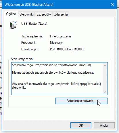

Mój aktualny problem dotyczy programowania FPGA.
Już nawet ustaliłem co mi brakuje.
Brak sterownika Blaster-a.Niezainstalowany.
Idę szukać.Oczywiście jak go znajdę i zainstaluję to skorzystam z Twojej porady (w drugiej części post wyżej) za co Ci dziękuję.
Dam znać jak coś zrobię.
Niestety sterownika do USB Blaster pod win10 64bity nigdzie nie mogę znaleźć.

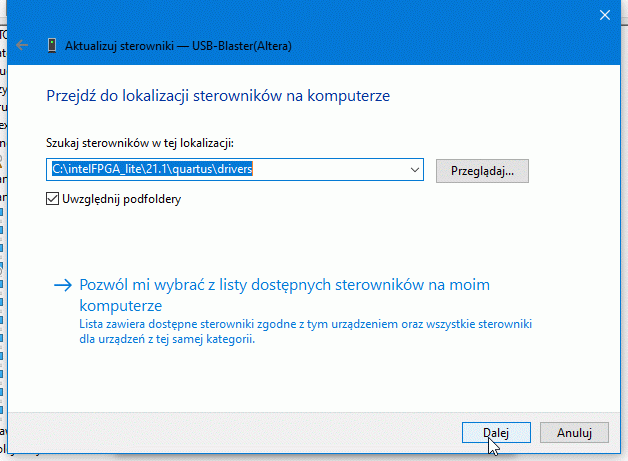

Andrzeju drivery do usb Blastera zawsze były w katalogu instalacji Quartusa w podkatalogu drivers. Na pewno tak było do wersji 16. W wersji 21 też nie miałem problemów aczkolwiek nie jestem teraz w stanie sprawdzić akurat tej wersji. Wersja 13.1 jest zalecana jako ostatnia wspierająca Cyclone III (HiQSDR), z IV nigdy nie było problemów pod wersją 21 nawet z chińskimi podróbkami. Warunkiem jest zainstalowany pakiet do odpowiedniej rodziny kostek.

Teraz informacja dla Sławka.
Próbuję tak:
Menedżer urządzeń -- inne urządzenia -- USB-Blaster(Altera) --właściwości
ustawiam ścieżkę do driver
Jest ok.
klikam dalej i
coś wczytuje i wyskakuje informacja,że wystąpił problem należy wyłączyć komputer.

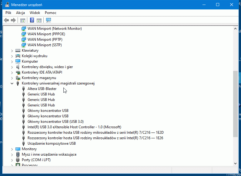

System od nowa się wczytuje i Altera USB Blaster przenosi się do kontrolery uniwersalnej magistrali szeregowej jak niżej
Nieśmiało zapytam czy to dobrze ?
