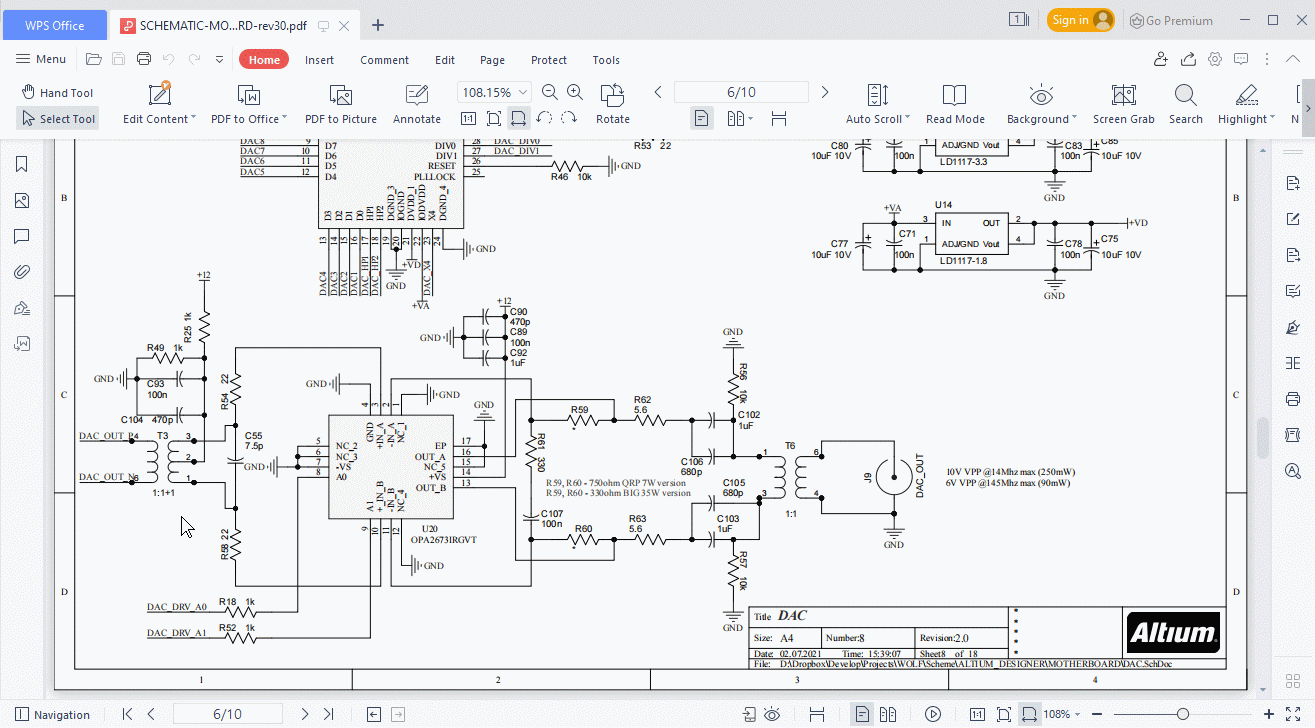

Witek,a prąd jaki masz przed programowaniem.
Z innej beczki. Jaki T3 zastosowałeś za 1:1+1.Może ktoś ustalił jaki ma być.
Dalej mam wątpliwości co do T3. 1:1,czy 1:2.
Mam jeszcze taki problem, dwa transformatorki 1:1 tyle,że jeden na pinach 3-6 ma 92uH a drugi
na pinach 3-6 ma 36uH.Który wlutować ? oba podają 0.3 - 400MHz.
Jutro zajmę się Alterą. T3 i Altera to ostatnie elementy na tej pcb.

Witek,chodzi mi o T3 na mainboard pod alterą koło J9.
Ten opisany jako 1:1+1
Chyba wlutuję typowy 1:1.
Na schemacie jak strzałka mojej myszy.
(Ten post był ostatnio modyfikowany: 27-07-2022 15:43 przez SP6AUO.)

Cześć, tak, tak, o tym samym mówimy, u mnie stoi 1:1, o czym już mówiłem.
