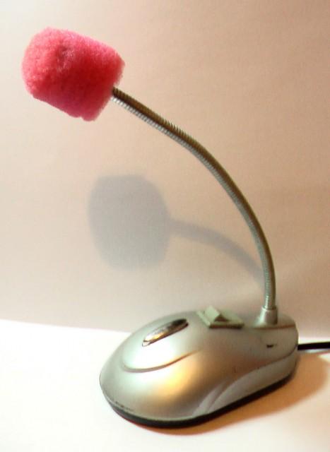

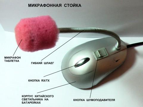

może nie na temat do końca ale obudowa mic HM w wykonaniu kolegi z ukrainy
http://ux2ll.mirtesen.ru/blog/43334965865
