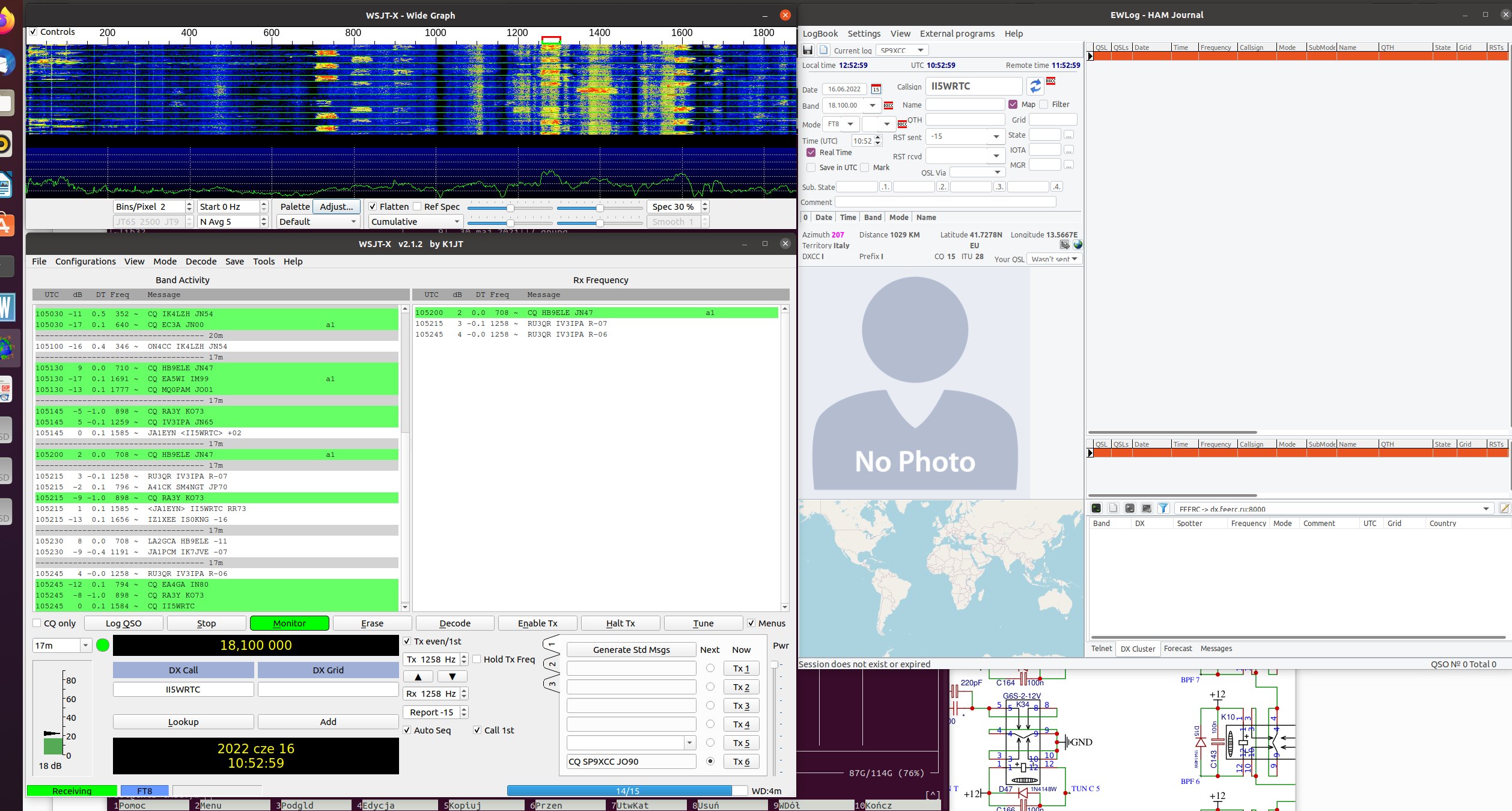

Udało się "pożenić" cyfrową część Wilka z komputerem.
Jak zwykle linux rulez...
Próba instalacji pod OsX i Windows 7 zakończyła się niepojętą listą błędów... brakiem bibliotek, szukaniem ich po czeluściach inetu...
Dałem za wygraną - na tą chwilę...
Będę próbował dalej pod OsX - skoro mój "radiowy" komputer to iMac 27" Big Grin
A pod Ubuntu 20.04 LTS działa Smile - na tym samym komputerze, żeby nie było Wink
Działa bez problemu WSJT-X i EWLog.
Jak to mówią "barbażyńcy" - process ongoing...
Jedno jedyne połączenie z komputerem, przez kabel USB.
Żadnych "międzymordzi" czy innym modem-ów.

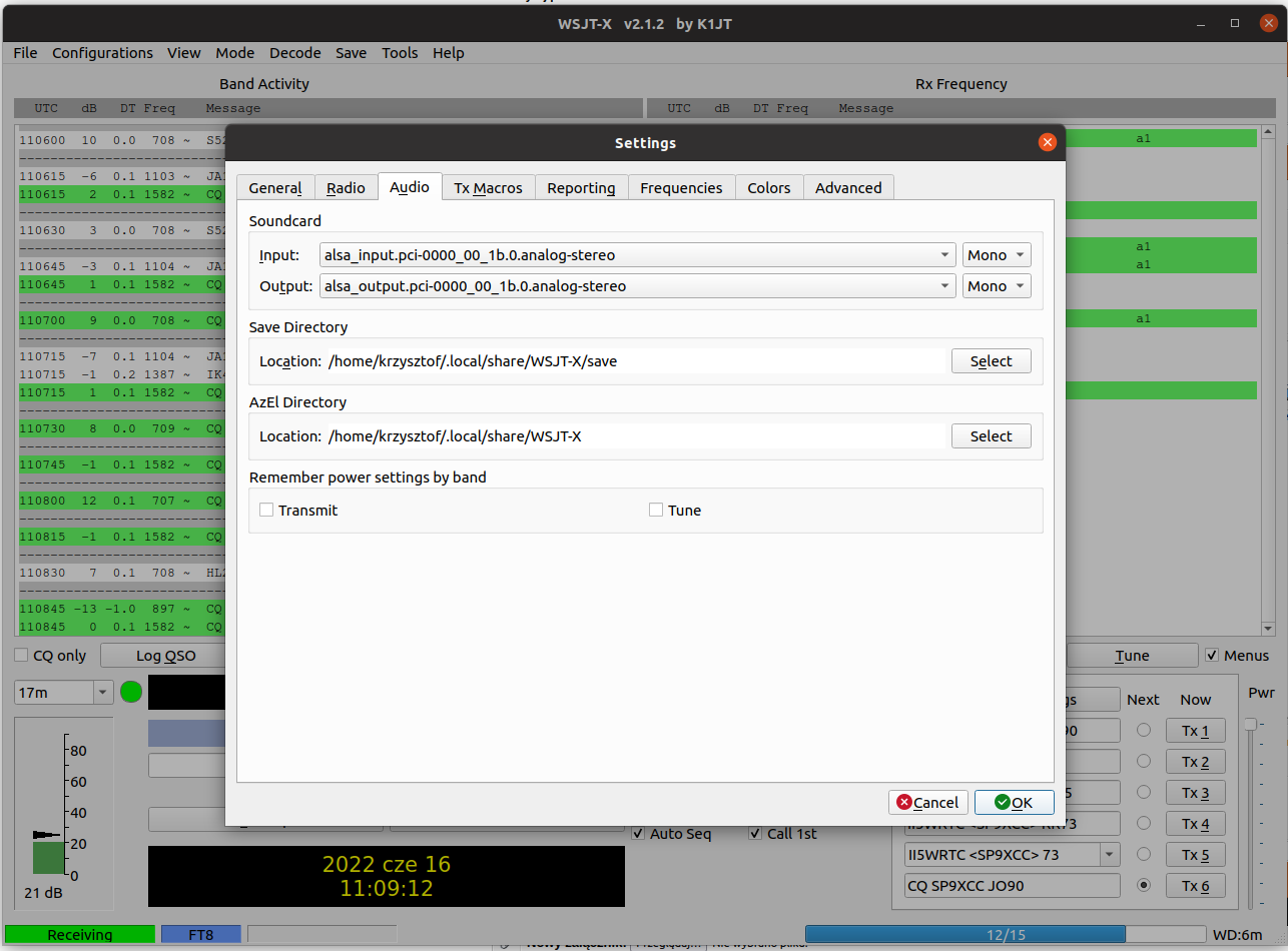

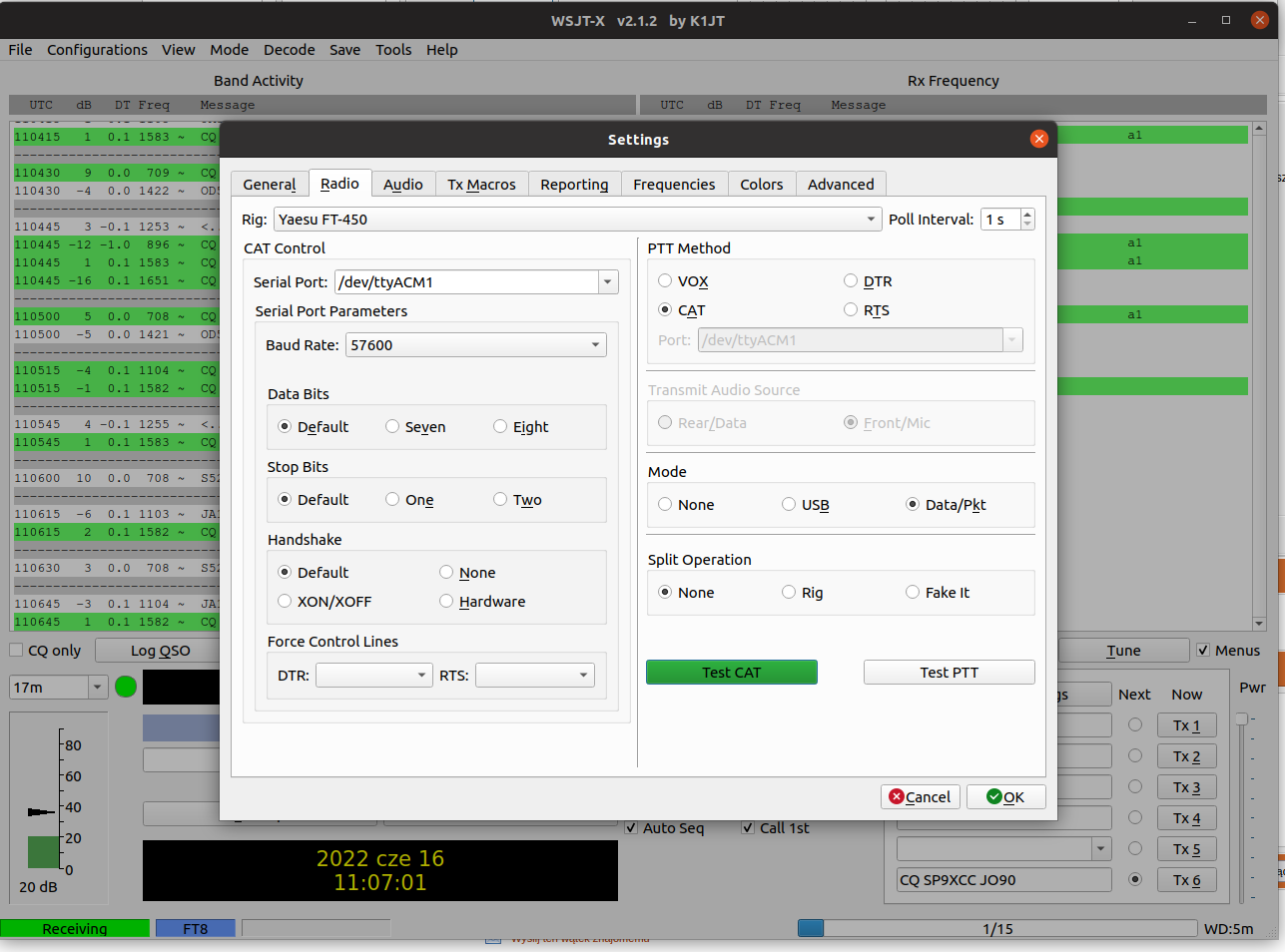

Ustawienia WSJT-X - oczywiście dotyczą mojego komputera...:
Mam nadzieję, że będą pomocne też innym.
Prędkość transmisji oraz ostawienia transmisji po CAT będą takie same we wszystkich systemach - oprócz portu, tu trzeba własny znaleźć.
Ustawienia audio trzeba ustalić pod swój sprzęt i system.

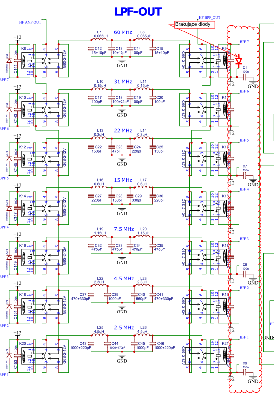

Przyszła pora na RF-UNIT...
Jako, że posiadam "na składzie" płyty do wersji BIG-RU4PN-rev5.1, to na tej wersji rozpocząłem montaż od rzeczy posiadanych.
Na płycie, jak też w dokumentacji jest mały brak...
Mianowicie nie ma diod gaszących przy przekaźnikach prawej gałęzi układu filtrów LPF-OUT - dotyczy przekaźników K9, K11, K13, K15, K17, K19 i K21.
Na płycie nie ma padów pod te diody.
Należy dolutować stosowne 1N4148 pomiędzy nóżki przekaźników.
Przy składaniu zamówienia na części należy doliczyć 7 sztuk 1N4148.
Edit:
To jest tylko i wyłącznie moja sugestia...
Pozdrawiam,
73! Krzysztof SP9XCC
(Ten post był ostatnio modyfikowany: 21-06-2022 15:57 przez SP9XCC.)
21-06-2022 6:42
SP9BSL Offline
Sławek
Liczba postów: 788
Dołączył: 20-10-2015
Post: #88
RE: Trx Wolf
Krzysztofie, tak pobieżnie patrząc na ten schemat: przecież te diody są na drugim przekaźniku a oba są spięte równolegle, z resztą czasem te diody potrafią napsuć nerwów, szczególnie przy większych mocach...
73 Sławek
21-06-2022 9:16

Można to i tak rozpatrywać.
Ja patrzę jako człowiek dużych mocy... aktualnie "pod opieką" 910MW...
Dlatego dla mnie elementy gaszące mają być jak najbliżej źródła "ognia".
Ja nikogo nie namawiam do stosowania czegokolwiek.
Zwróciłem jednak uwagę na istniejącą sytuację.
Diody, jak to określiłeś, przy większych mocach, potrafią napsuć nerwów...
Ale dlaczego?
Dlatego, że moc wyprowadza się niepoprawnie, brak dopasowania wzajemnego układów przeniesienia mocy.
Jeżeli się przestrzega aby droga wyprowadzenia mocy była jak "najczystsza" dla tejże mocy, wtedy i nerwów ona psuć nie będzie Wink
W jednym miejscu będzie to detekcja na diodach, a w innym upali szynoprzewód Tongue
Zobaczymy co z tego wyjdzie.
