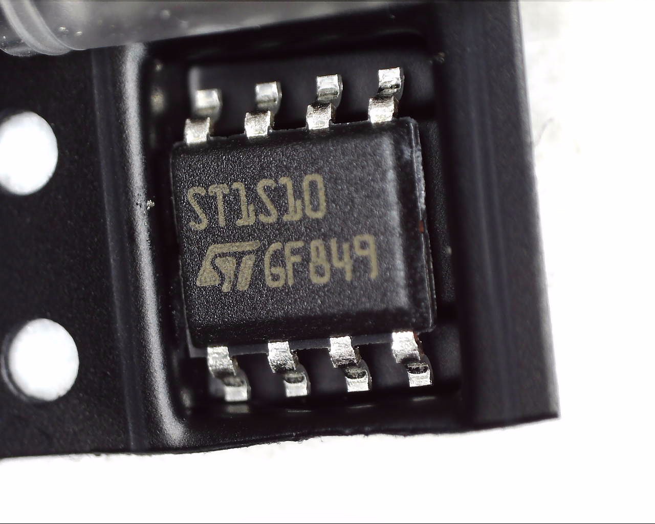

Sławku, doczytałem.
Tego ST1S40 nie można zastosować
Raz - nie pasuje pinologia.
Dwa- ten układ nie ma synchronizacji.
Układy ST1S10 zostały wybrane nie przypadkowo jak się okazuje.
Mają one możliwość synchronizacji zewnętrznej częstotliwości pracy przetwornicy.
Tu wykorzystano w obydwu przypadkach.
Synchronizacja doprowadzona z wyjścia FPGA pin 133.
Co ma to na celu? A minimalizację zakłóceń od częstotliwości przetwornicy.

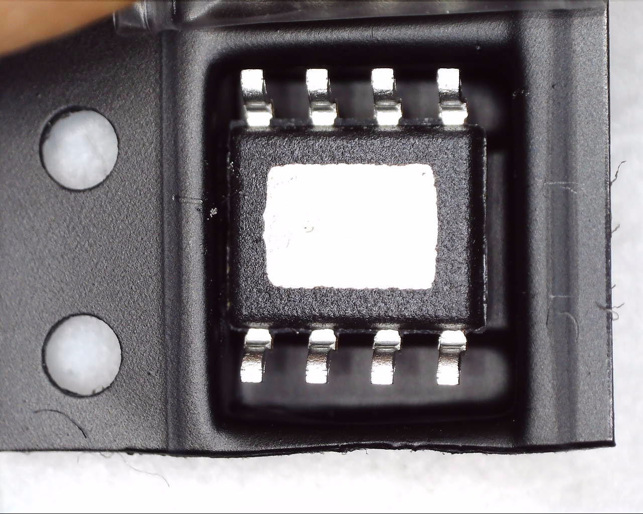

Z moich obserwacji w SParkle nie zauważyłem wpływu ST1S10 na sygnał wejściowy, w zasadzie to była moja pierwsza seria obserwacji po zaprojektowaniu płytki FPGA (także 4 warstwy). Obecnie w moim układzie są 3 takie kostki i nie ma zakłóceń od żadnej z nich. Jeśli pcb jest nieprawidłowo zaprojektowane to oczywiście będzie wpływ bo kostka pracuje na około 900kHz. Bardzo dawno temu przy okazji Hermesa Lite koledzy także odpuścili synchronizacje w sumie 3 kostek na jednym PCB. Oczywiście decyzja należy do Ciebie.
Edit: pinologia wersji SO8 z EP (HSOP) jest kompatybilna, uzywam tej kostki masowo w produkcji.
Edit2: Z tego co widzę w kodzie FPGA, autor "przełącza" ST1S10 za pomocą sync pomiędzy ~900kHz a ~1200kHz więc prawdopodobnie "miał problem" z odbiorem na 160m. W tym wypadku może faktycznie pozostać przy ST1S10.

W wersji HSOP jest to samo w pinach za wyjątkiem SYNC, którego nie ma a jest NC.
Niestety ta wersja, w tej obudowie nie jest dostępna z tego co widzę... wszędzie opcja "na zamówienie".

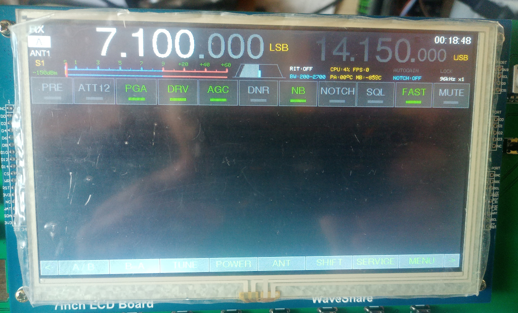

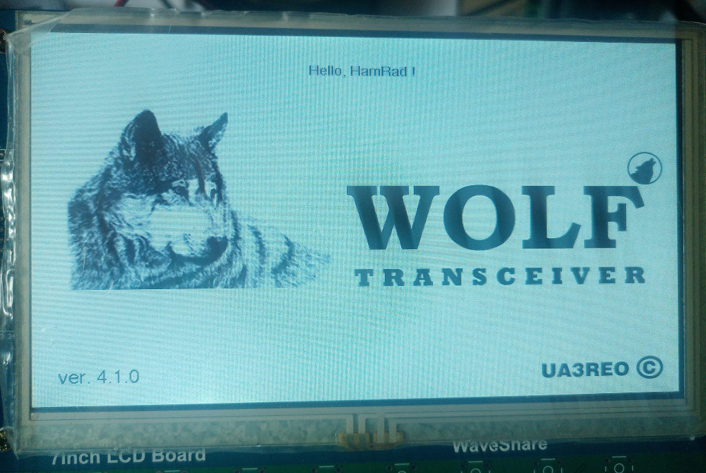

Udało się uruchomić procesor i wrzucić do niego zawartość.

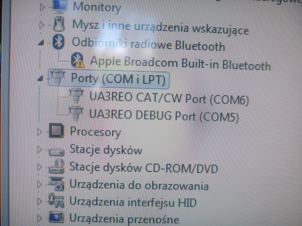

Programowałem przez port USB (w trybie DFU, ze zwartym "Boot").
Procesor z początku nie był widziany przez program.
Właściwie to program nie widział portu.
Po zmianie sterownika w ustawieniach urządzenia z "STM32 w DFU mode" na "STM32 bootloader" zrozumiał o co go się prosi...
Programowanie w kilka sekund.

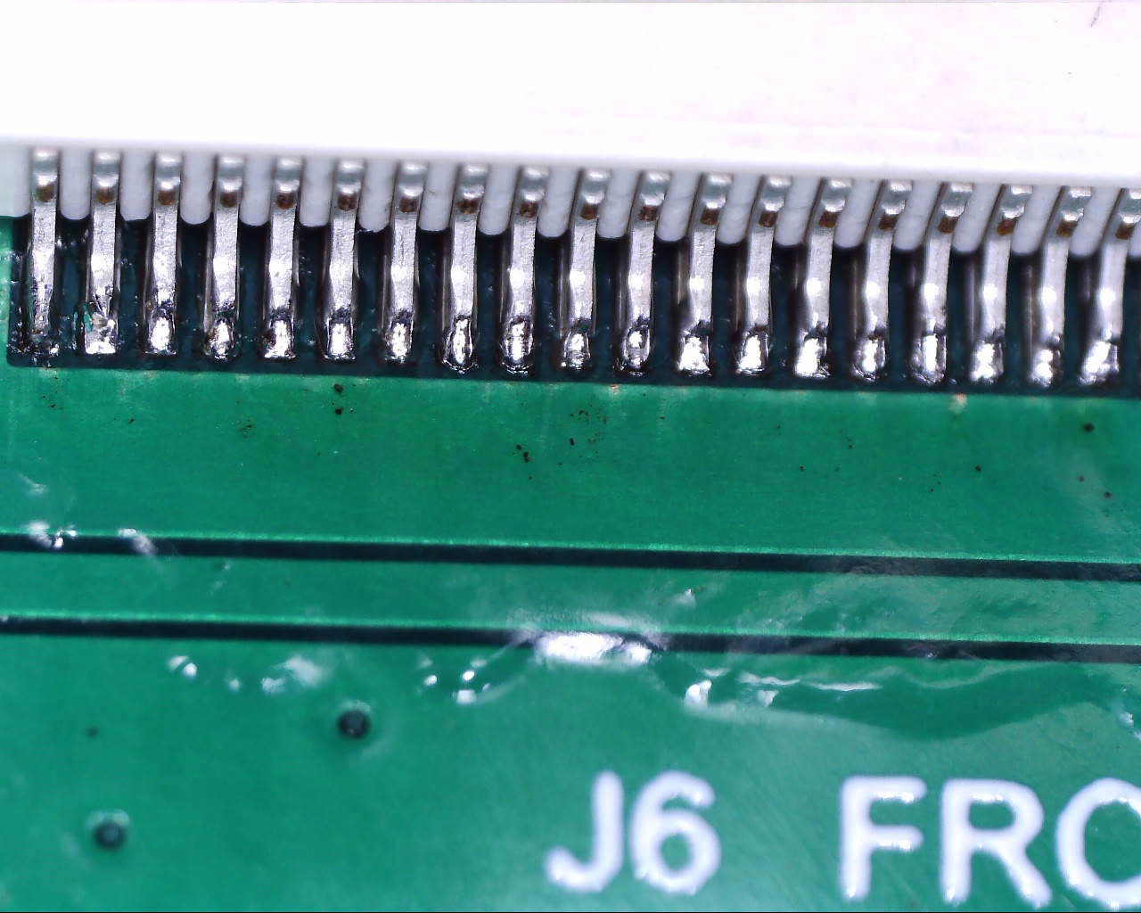

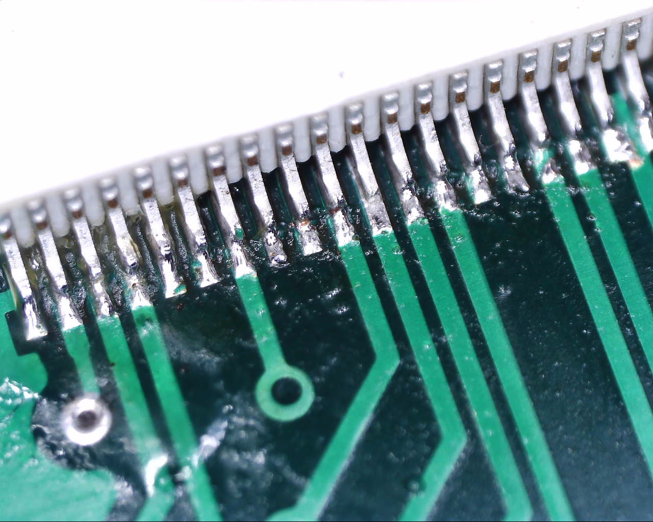

Po zaprogramowaniu podpiąłem płytę główną do panelu przedniego i ... nic.
Wyświetlacz w chwili podania napięcia jaśnieje, po chwili ciemnieje i koniec.
Żadnych więcej oznak życia.
Do sprawdzenia lutowanie złącza FPC - na płycie głównej i na panelu przednim.

Układy ST1S10, które zakupiłem w Gdańsku wyglądają na poprawne.
Lutujemy i sprawdzamy...
Płytki jeszcze nie myte...

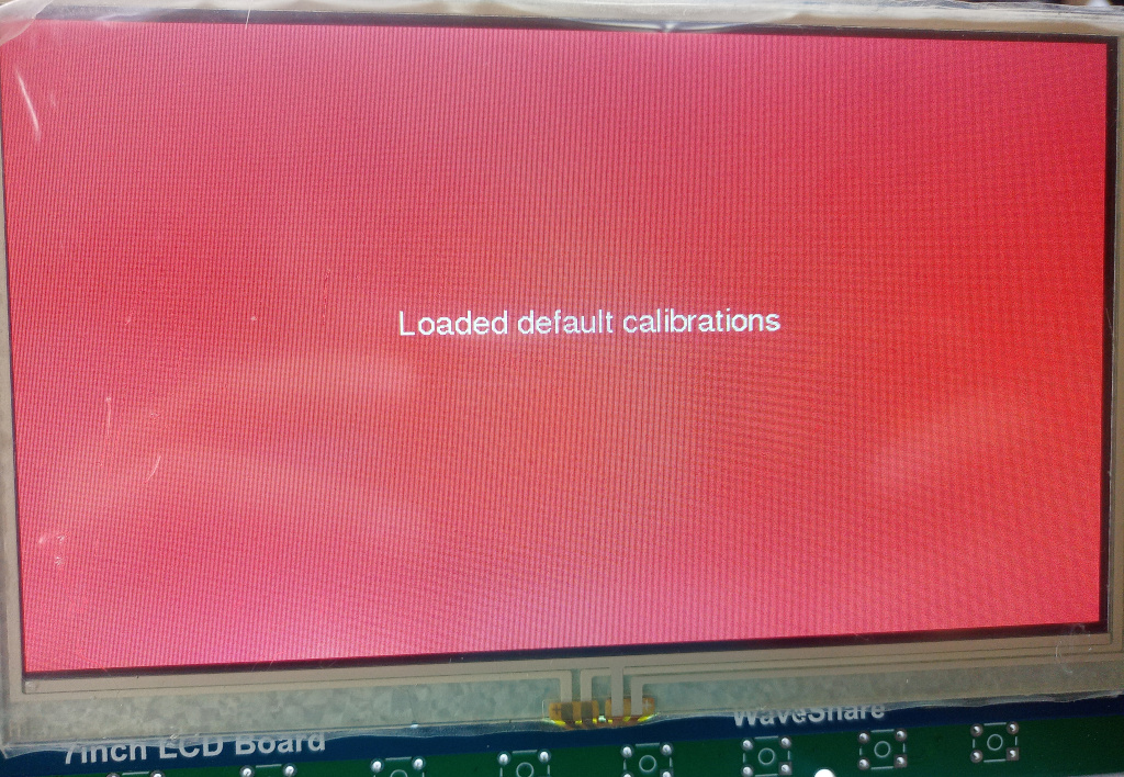

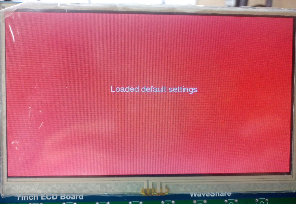

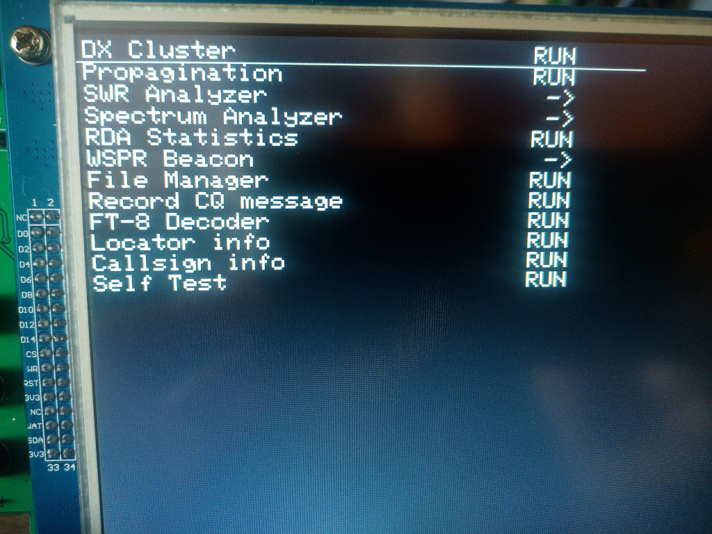

Dało to efekt taki:
İmage İmage İmage İmage
Pracuje sam procesor, bez pamięci, bez kodeków, bez FPGA więc błędy zrozumiałe...
Proces trwa...

Kolejne fotki...
Urządzenie jest rozpoznawane przez komputer:
Proces nadal trwa...
