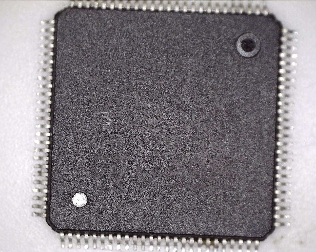

U mnie po sukcesie z panelem przednim kolej na wtopę...
Płyta główna podana pod napięcie, wszystkie napięcia wyszły OK.
Udało się polutować bez zwarć... Smile
No to poszedłem dalej - wlutowałem procesor.
Mierzę 3,3 do masy i zonk - mamy 0,00 Ohm...
Sprawdzałem pod mikroskopem 3 razy zanim się zdecydowałem go zdmuchnąć...
Po zdmuchnięciu procesora linia zasilania 3,3V wróciła do normy ok. 89,6 Ohm.
No to zacząłem oglądać ten procesor.
Po wytarciu obudowy z resztek topnika okazało się, że na obudowie nie ma żadnych oznaczeń.
Zniknęły, a były...
Tak więc, po ST1S10, kolejna malowanka zaliczona Angry
Zaczynam się bać co będzie z resztą...
Tak więc będzie zastój w oczekiwaniu na nowy procesor.
W normalnych hurtowniach i sklepach nieosiągalny...
Pozostaje tylko stryjek ali... i liczenie na łut szczęścia.

Post: #45
RE: Trx Wolf
Krzysztof, podaj namiar gdzie kupić dobre ST1S10 i ten procesor.
Oczywiście z góry dziękuję.
Mam wrażenie,że zaczyna brakować na rynku wiele elementów, a chińskie nie zawsze są prawdziwe.

Post: #46
RE: Trx Wolf
Andrzeju,
Nauczony swoim własnym błędem nie próbuję drugi raz zamawiać ST1S10.
W ich miejsce zaimplementowałem mini przetwornice "mini 360" dostępne na znanym portalu... allegro.
Są one regulowane w szerokim zakresie.
Ustawiam potrzebne napięcie, mierzę po wylutowaniu potencjometr i dobieram stały rezystor.
Przetwornica daje do 3A prądu ciągłego.
Zarówno na płycie czołowej (3,3V), jak i na płycie głównej (5V) coś takiego zaimplementowałem.
Procesor zamówiłem drugi, oczywiście u innego dostawcy na Ali.
Czekam, jak przyjdzie to od razu na płytę i do sprawdzenia.
U tego sprzedającego komentarze są dobre.
Ludzie brali między innym do Wilka...
link
Zobaczymy.
Poprzedni brałem w VISEN Electronic chips store.
Odpisali mi, na moją informację że otrzymałem reprint, że to niemożliwe, że każdy procesor przed wysyłką jest sprawdzany...
Ciekawe jak, jeśli jest zapakowany w fabryczny blister...

Mała podpowiedź: zamiast ST1S10 można użyć ST1S40, są dostępne (Mouser, Farnell) - nie ma różnicy w działaniu. Co do Kamami - niestety, tak to u nich jest - zawsze przed zamówieniem warto zadzwonić lub wysłać maila, odpowiadają nawet w niedzielę Wink
