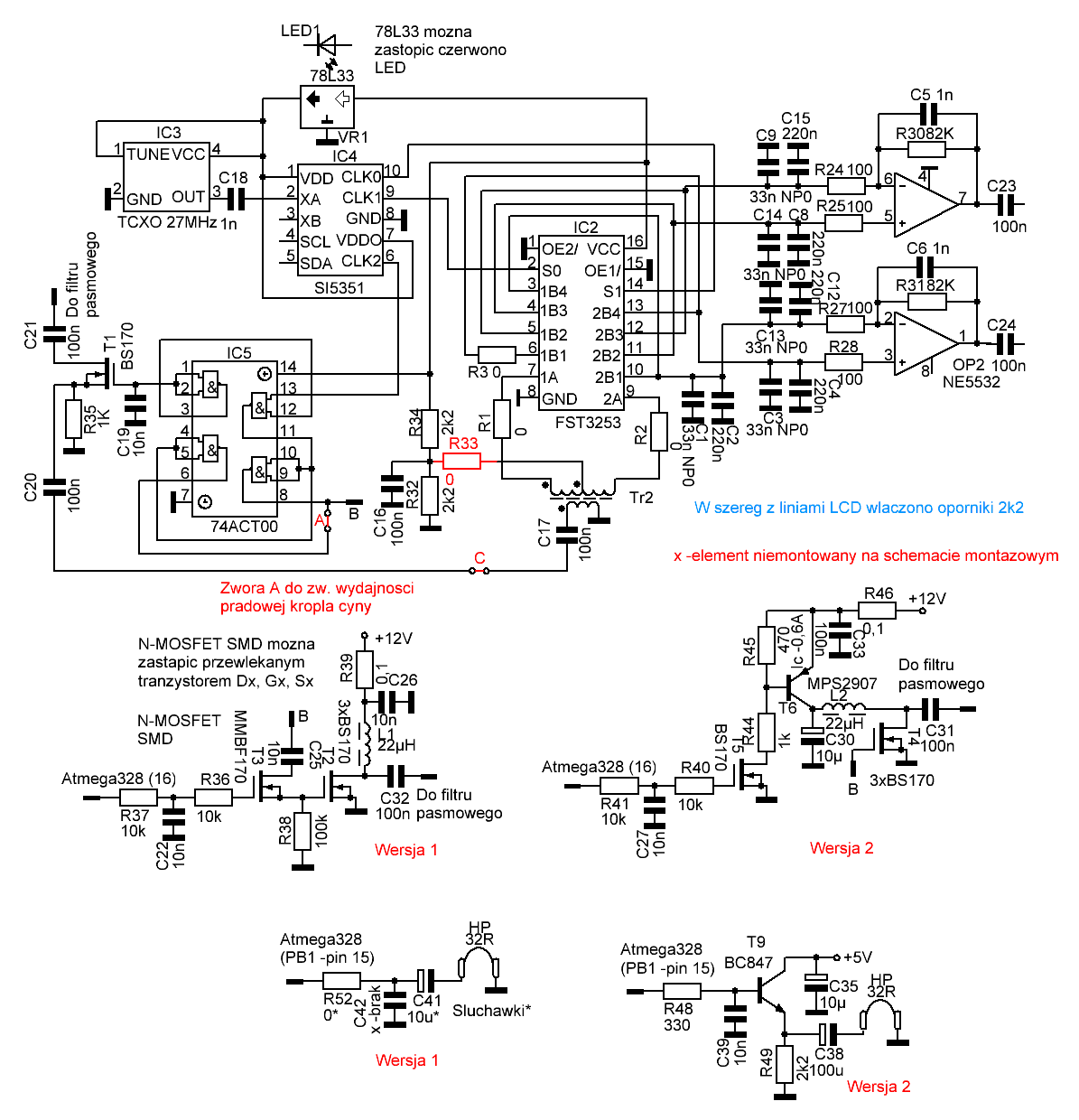

(03-02-2021 16:34)SQ4AVS napisał(a):  Na mojej płytce jest przewidziana możliwość połączenia bramek równolegle -kropelka cyny.
I chwała Ci za to! Jak i za cały projekt.

Chciałbym wrócić do tematu bramek NAND, jak wiadomo "SN74ACT00" w obudowie DIP14 jest w Polsce trudno dostępny (nie jest to tylko moja opinia), znalazłem zaś odpowiednik "74ACT00PC", wszystko wskazuje na to ,że jest to ten sam układ ale z innej stajni.
Czy ktoś może to potwierdzić? Nie zacząłem jeszcze budowy więc sam nie mam jak.
73! , Grzegorz

(12-02-2021 14:01)SQ5DTL napisał(a):  ..., jak wiadomo "SN74ACT00" w obudowie DIP14 jest w Polsce trudno dostępny (nie jest to tylko moja opinia),
73! , Grzegorz
Nie zgadzam się z Twoją wypowiedzią....spójrz tu
Rysio!

Dzięki! Jestem zaskoczony, długo szukałem i nie dotarłem na tą stronę. Mam kilka sztuk "74ACT00PC".
73! , Grzegorz

Załączam schemat montażowy. Elementy x są niemontowane dla danej wersji wykonania pa. Na różnych zakładkach różne wersje pa.
.lay6  pcb.lay6 (Rozmiar: 1.08 MB / Pobrań: 890)

Dalszy ciąg, pokazana konfiguracja wzm. m.cz. plus alternatywny wzmacniacz m.cz.[attachment=16896]
.lay6  pcb.lay6 (Rozmiar: 1.1 MB / Pobrań: 853)
