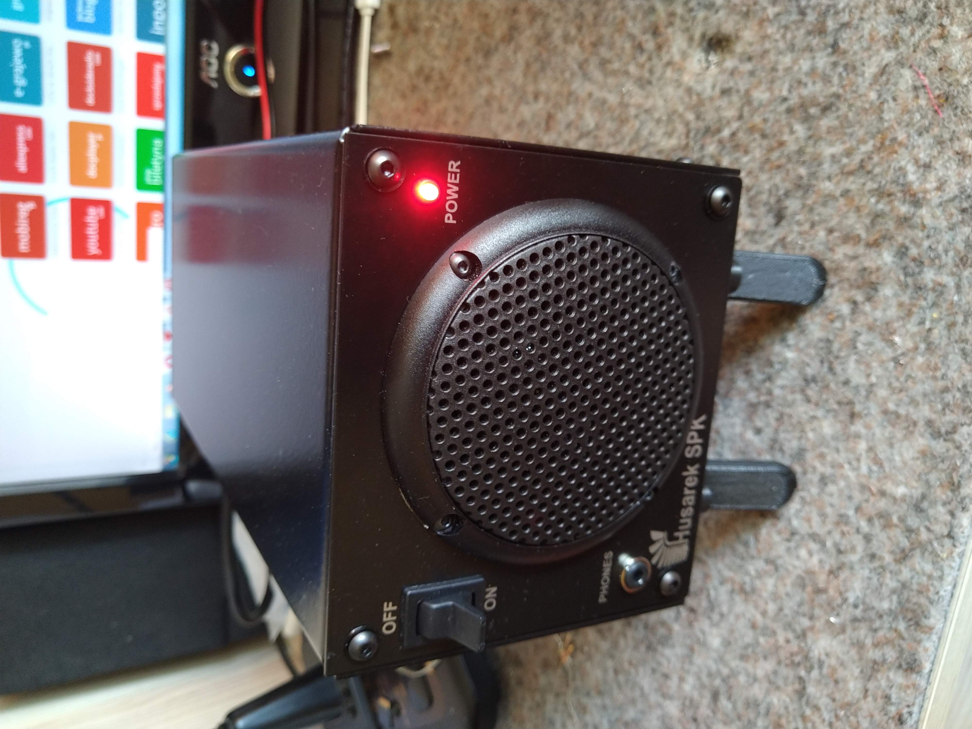

Dobierając zasilacz do TRX i PA sprawdzałem poziom tła na S-metrze przy antenie LW za oknem, przed włączeniem zasilacza (zasilanie z akumulatora ) i po włączeniu do sieci ~230V. W zał. S-Metr po włączeniu zasilacza.

Jest dobrze. Zasilacz z obudowy głośnika nie powoduje zauważalnej na oko i ucho różnicy zakłóceń w stosunku do jego transformatorowej wersji. Super odsłuch na filtrze 2,8 kHz z Husarka DSP, aczkolwiek mam wrażenie, że coś jest namieszane z tymi filtrami w oprogramowaniu Husarka DSP. 2,5 kHz przełączam na 2,8 kHz i według moich uszu obcina się pasmo od strony górnych częstotliwości, a przybywa dołu. Jakieś to dziwne w odsłuchu w zestawieniu z parametrem, który wyświetla się w MENU. Mogę być zapóźniony w rozwoju z powodu wersji softu, który posiadam 25112019_E.
