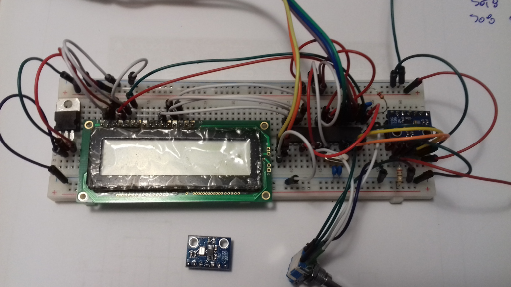

Generator na AD9833 jest już "oswojony" przynajmniej w zakresie programowania częstotliwości. Nieco więcej czasu zajmą dodatkowe funkcje: generatora sygnałowego, przemiatania, sygnalizacji.

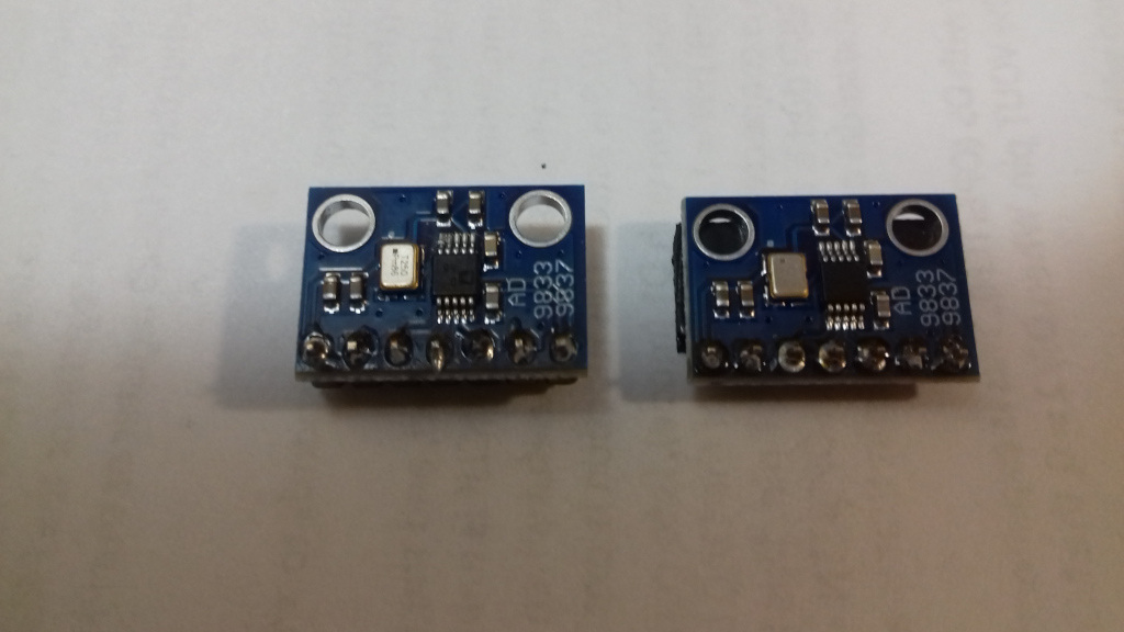

I na koniec ''bohater": AD9833, zmontowany na płytce o wymiarach 1.3 na 1.8cm.

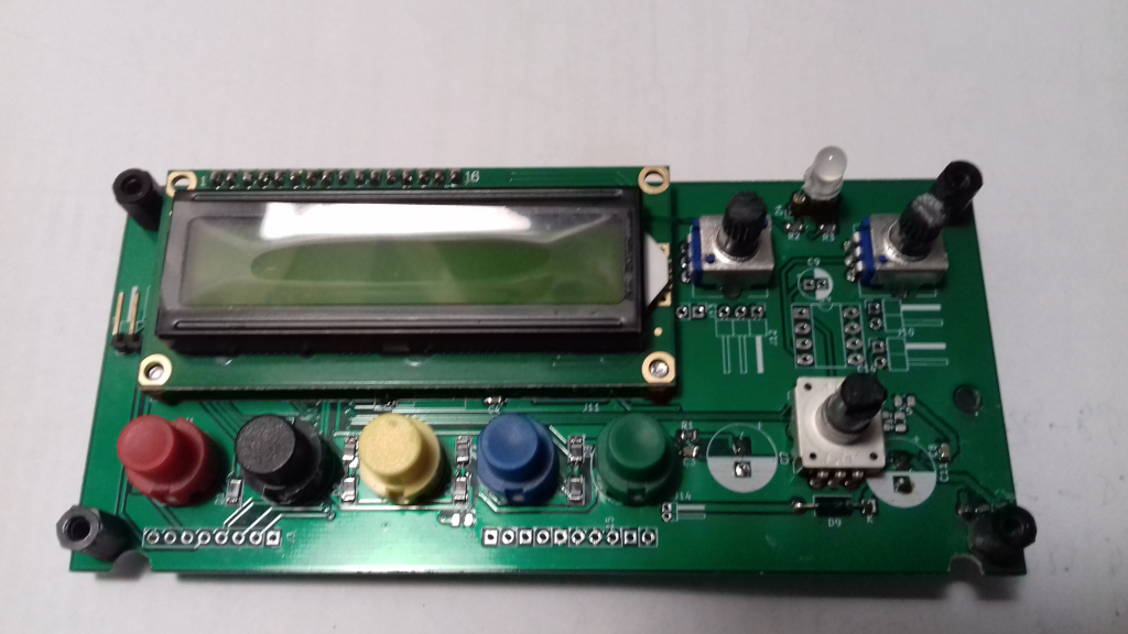

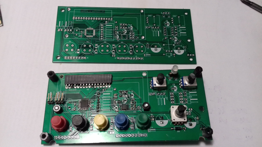

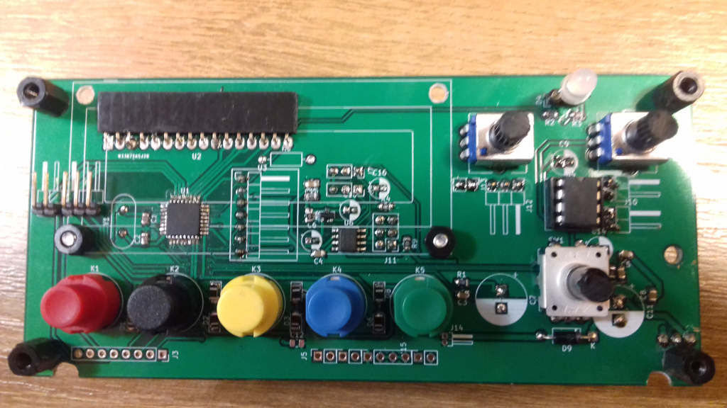

Mam pewien postęp w konstrukcji generatora. Dostałem zaprojektowane płytki a nawet zdążyłem je zmontować:
Płytki są "prawie" dobre :-( Jak zwykle zrobiłem kilka drobnych błędów ale są one dość łatwe do skorygowania. Bazując na moim wyświetlaczu nie uwzględniłem podpolaryzowania tła wyświetlacza i okazało się, że kupione ostatnio źle działają bez drobnej korekty oraz źle dobrałem złącze do zasilania - jest za małe ale oba błędy łatwo można skorygować.
Elementy montowane są z obu stron, w szczególności generator DDS działa na złączu a w przyszłości oprogramowanie procesora można będzie dopasować do innego generatora, choćby o większej częstotliwości pracy. Wystarczy wtedy jedynie wymienić płytkę generatora i oprogramowanie.

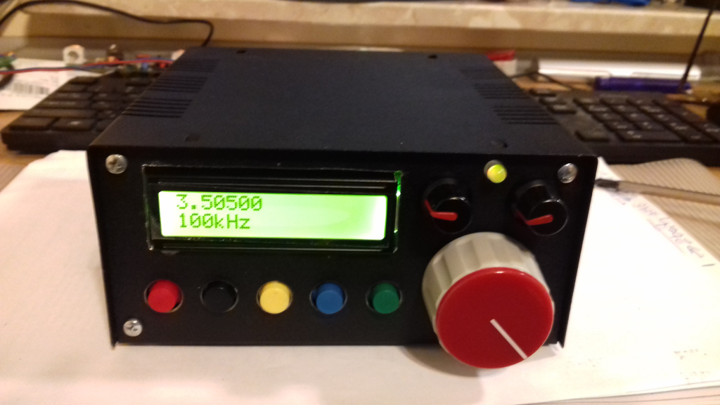

Wstawiłem już nawet układ do obudowy, do kompletu brakuje atrapy ale muszę z tym poczekać. Na płytce muszę jeszcze zamontować układ wzmacniacza m.cz., bo dostałem je dopiero dziś ale przede wszystkim muszę dokończyć oprogramowanie układu. Niemniej działa już podstawowy generator i zmiana kroku przestrajania. Działa mi też wobulator - jako druga funkcja układu. Do kompletu brakuje mi funkcji konfigurującej generator (mnożniki częstotliwości, parametry przemiatania w funkcji wobuloskopu) oraz kosmetyka.
Obudowa to produkcja firmy Cyfronika T-33 wymiary: 140 x 65 x 140 mm. Mam nadzieję, w niedzielę zrobić pełne zestawienie materiałów na generator z podaniem typów i cen a także miejsca zakupu.
Koszt wykonania jednej płytki z Chin jest równy prawie kosztowi wykonania dziesięciu płytek bo i tak najdroższy jest transport więc dysponuję kilkoma płytkami gdyby ktoś był chętny. Niestety, ze względów na rozmiary ale przede wszystkim koszt transportu, cena jednej płytki to 32PLN + przesyłka.

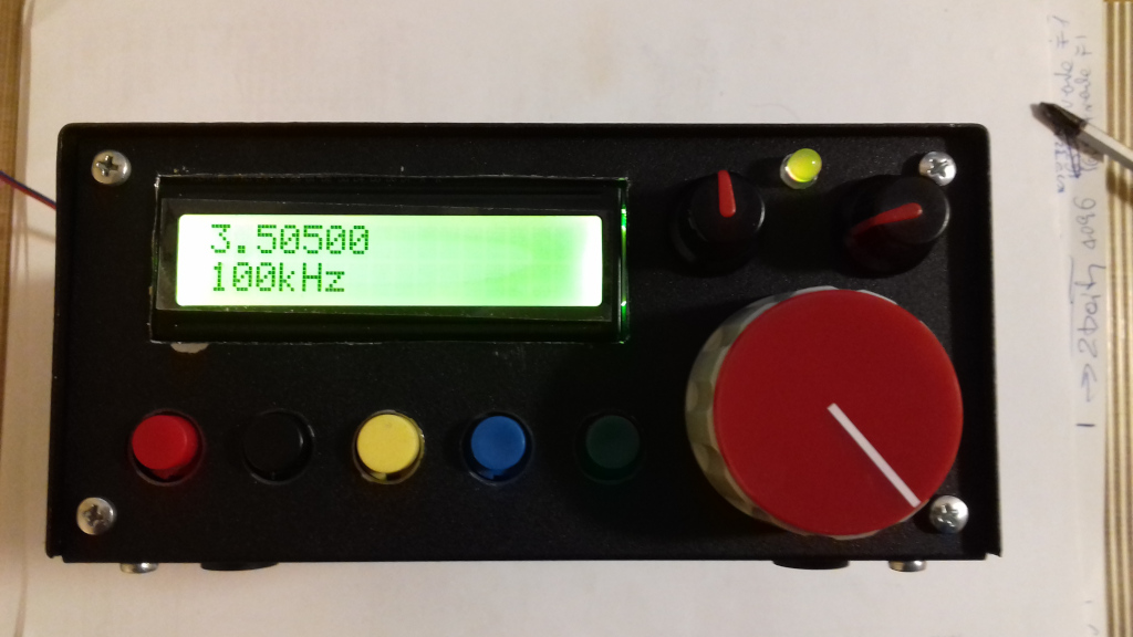

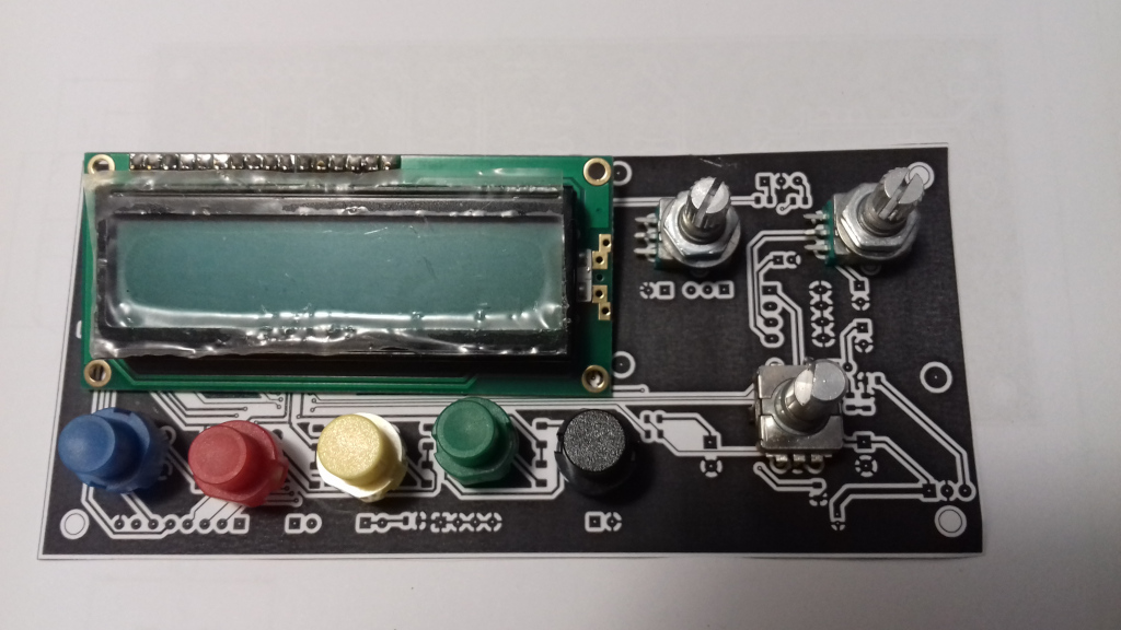

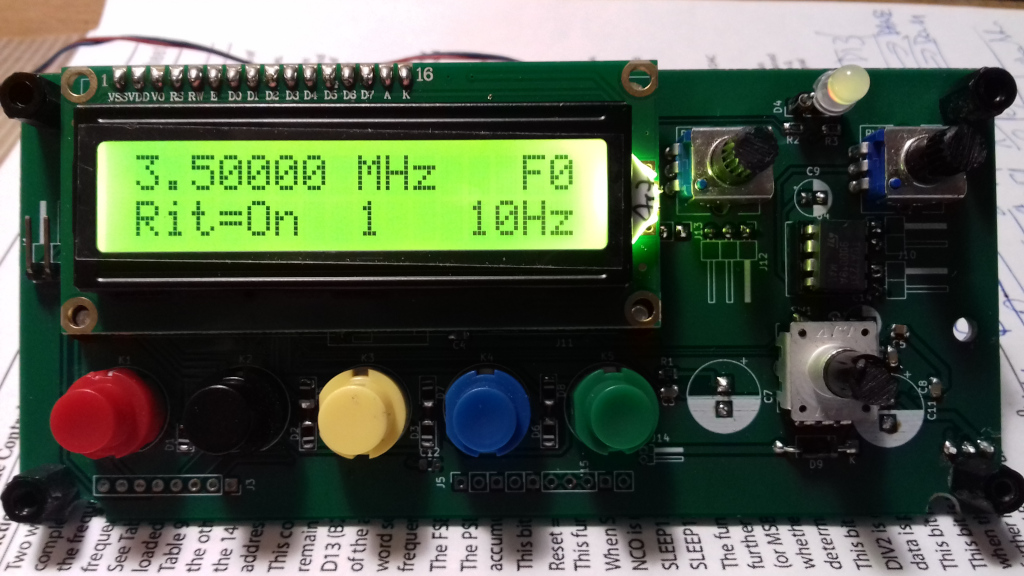

Pierwsza wersja oprogramowania jest do pokazania. Na razie działa generator VFO i kilka funkcji pomocniczych ale do sterowania odbiornikiem powinno wystarczyć.
Górna linia pokazuje od lewej: częstotliwość pracy z dokładnością do 10Hz oraz z prawej numer używanej częstotliwości.
Możliwe są dwie częstotliwości odbioru: F0 i F1, przełączane środkowym klawiszem (klawisz żółty na zdjęciu).
W dolnej linii widać od lewej stan RIT jako On lub Off przełączane klawiszem drugim z lewej (na zdjęciu klawisz czarny), kolejno mnożnik częstotliwości: może to być 1-5 ustawiane w procedurze Setup oraz z prawej krok sterowania przełączany klawiszami prawymi: klawisz drugi z prawej (niebieski) zwiększa krok w cyklu: 10Hz -> 100Hz -> 1kHz -> 10kHz -> 100kHz -> 1MHz a prawy klawisz (zielony) zmniejsza krok sterowania w cyklu 1MHz -> 100kHz -> 10kHz -> 1kHz -> 100Hz -> 10Hz.
Dodatkowo, przełącznik osiowy impulsatora pozwala również na zmianę kroku. Domyślnie impulsator przełącza częstotliwość z ustawionym krokiem ale po użyciu przełącznika osiowego przełącza się w tryb zmiany kroku cyklicznie w górę lub w dół w zależności od kierunku kręcenia. Ponowne użycie przełącznika osiowego przywraca podstawową funkcję impulsatora czyli zmianę częstotliwości.
Ustawienie mnożnika na wartość 2 powoduje, że na wyświetlaczu jest częstotliwość dwukrotnie większa niż na wyjściu układu. Taka konfiguracja nadaje się wprost do użycia w odbiorniku Polyakowa.
L.J.

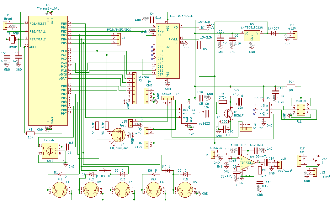

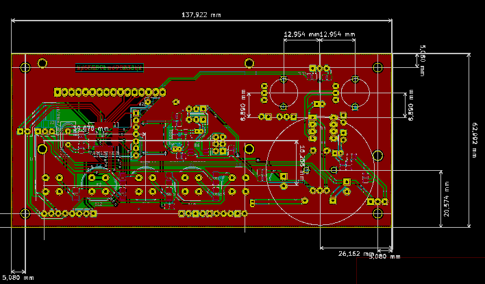

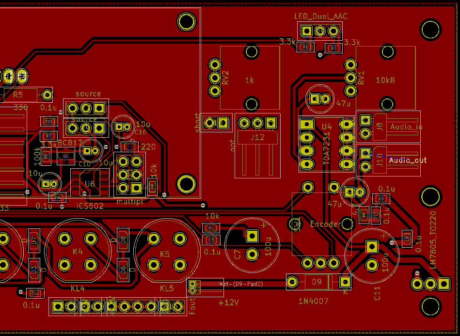

Ponieważ co najmniej jedna osoba będzie montować to urządzenie to pozwolę sobie podać parę szczegółów na ten temat. Na początek uaktualniony schemat.

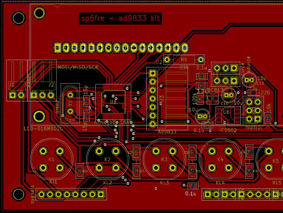

Na uwagę zasługują oporniki:
R5 (do podświetlania wyświetlacza) o wartości 1.5-3.3k powodujące przepływ przez diodę ekranu prądu 12V/R5 a więc od ok. 8 do 3mA
R? dołączony do pinu VO(3) wyświetlacza regulujący kontrast obrazu. Niestety, ten opornik nie ma miejsca na płytce bo mój testowy wyświetlacz tego nie wymagał i nie znalazł się on w projekcie ale nowe, zakupione wyświetlacze wymagają zmiany kontrastu.
Z serii 5 jednakowych wyświetlaczy jakie kupiłem 3 wymagały opornika 2.7k a dwa 4.7k. Jak wstawić taki opornik między pin 3 a masę pokazuje zdjęcie. Należy przeciąć wyprowadzenie pin-a 3 gniazda wyświetlacza i wstawić opornik smd między wycięty pin a masę. Oczywiście można użyć opornika miniaturowego THT co jest nawet łatwiejsze do wykonania.

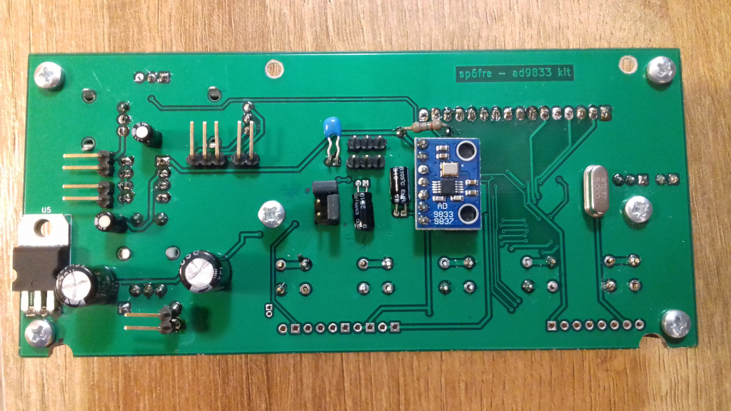

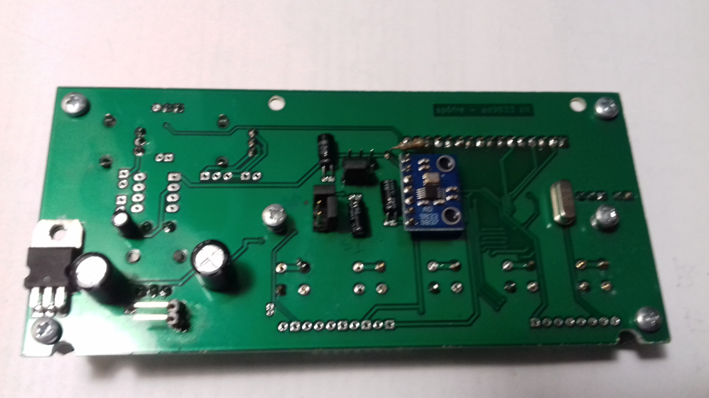

Rysunki montażowe pokazują gdzie znajdują się poszczególne elementy. W wersji bez mnożnika częstotliwości układ należy zmontować bez U6, R9 i J11. Podobnie ze wzmacniaczem m.cz. U4. Jeśli nie jest potrzebny można nie montować zarówno jego jak i elementów z nim skojarzonych.
Z prawej strony u góry widać złącza J1 i J2 służące do programowania. J1 to od lewej sygnał RST oraz masa a J2 to od lewej MOSI, dalej MISO oraz z prawej SCK.
Kolejne zdjęcia pokazują po której stronie należy montować elementy. Od przodu jest wyświetlacz, elementy smd, potencjometry i impulsator, wzmacniacz U4, klawisze oraz dioda świecąca. Reszta elementów powinna być mocowana od drugiej strony, w szczególności kondensatory, piny sygnałowe i funkcyjne, stabilizator 7805 oraz generator AD9833

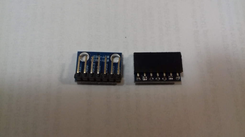

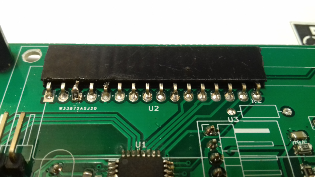

Generator montowany jest na złączce pinowej kątowej. Niestety, nie udało mi się zachować odpowiedniej dyscypliny i jak widać raz generator ma piny a raz gniazdo ale ponieważ buduje dwa takie urządzenia to w każdym z nich mam pasującą połówkę. Zalecam jednak montaż na generatorze kątowego gniazda pinowego.
Jak pisałem wcześniej, po lekkiej zmianie oprogramowania (i generatora na pasującej płytce) można będzie zmienić zakres częstotliwości pracy.
Podobnie jak generator, także i wyświetlacz montowany jest na kątowej parze złączy pinowych. Tu mocno zalecam montaż na płytce gniazda a na wyświetlaczy pinów kątowych. Dodatkowo, moje świeżo zakupione wyświetlacze miały otwory mocujące nie 2.5mm a 3mm co wykorzystałem do podparcia w dwóch punktach naprzeciwko złącza pinowego za pomocą dwóch plastykowych dystansów 5mm oraz wkrętów M3x10, które ładnie stabilizują położenie wyświetlacza. W tym celu należy wiertłem 3.0-3.2mm poszerzyć odpowiadające otwory na płytce.
Cała płytka pasuje do płyty czołowej obudowy 65/140mm i może być mocowana do tej płyty czołowej za pomocą 4 tulejek dystansowych, gwintowanych 10mm/M3. Ja w obu przypadkach użyłem tulejek plastykowych ale

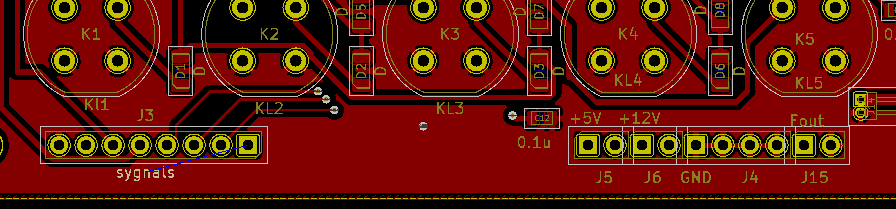

Plik .pdf to rysunek mechaniki płyty czołowej pomocny przy jej wykonaniu. Po wydrukowaniu rysunku i sprawdzeniu wymiarów a następnie po nałożeniu na płytę można napunktować ją w miejscach gdzie powstaną otwory. Na rogach i przy wspornikach wyświetlacza otwory maja średnicę 3-3.2mm. Otwory pod klawisze, impulsator i potencjometry mają po 10mm, otwór pod diodę led ma średnicę 5mm a prostokątny otwór pod wyświetlacz należy napunktować w rogach po czym narysować jego zarys ostrym przedmiotem i wyciąć dostępną metodą. Ja robiłem ten otwór klasyczną metodą nawiercania od wewnątrz po obwodzie wiertłem o małej średnicy a następnie piłując krawędzie.
Złącza J7 i J9 pozwalają na wyprowadzenie sygnału wprost po wzmacniaczu tranzystorowym (sinus) lub po mnożniku ICS (prostokąt.)
Bez mnożnika należy ustawić J7 2-3 oraz J9 2-3 a używanie mnożnika wymaga ustawienia J7 1-2 oraz J9 także 1-2.
Złącze J11 to ustawienie mnożnika. Sygnały ustawienia to S0(pin 2) oraz S1(pin 5). Do dyspozycji jest 6 ustawień konfiguracyjnych dających odpowiednie mnożenie:
x2 -> 2-4 oraz 5-3
x5 -> 2-1 oraz 5-3
x3 -> 2-4 oraz X (pin piąty wolny)
x3.33 -> 2-1 oraz X (pin piąty wolny)
x4 -> 2-4 oraz 5-6
x2.5 -> 2-1 oraz 5-6
W praktyce zapewne zastosowanie znajdą ustawienia x2 oraz x4, to ostatnie dla odbiorników DC.
Ostatni rysunek pokazuje złącza sygnalizacyjne. O ile J3 (z lewej) nie ma jeszcze dobrze zdefiniowanych sygnałów to na złączach po prawej stronie znajdują się oba napięcia zasilania, masa oraz sygnał heterodyny. Sygnały te można wprowadzić wprost na następną płytkę odbiornika jeśli posiadać ona będzie odpowiednie gniazda.

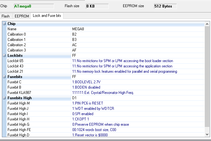

Na koniec ustawienie bitów fuse. W pokazanej wersji działa w pełni generator z możliwością ustawiania mnożnika (1-5) z jednoczesną synchronizacją wskazań na wyświetlaczu. Kolejno pojawia się wersje z możliwością dołożenia częstotliwości pośredniej oraz wersja dwufunkcyjna: generator jak do tej pory i generator przemiatany.
L.J.

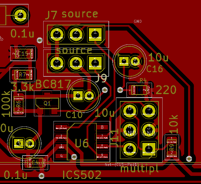

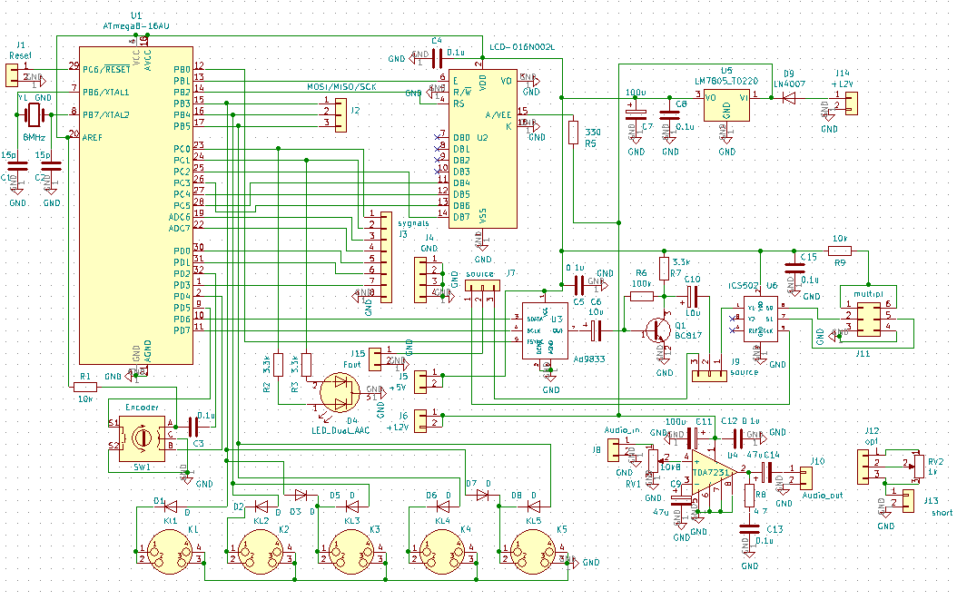

Jesli chodzi o DDSa to jest tam C16=1n (elektrolit wg schematu) - zgadza sie? Cos wartosc za niska.
pozdrawiam
11-12-2019 0:46
SP6FRE Offline
Liczba postów: 737
Post: #89
Witam!
Faktycznie, na schemacie jest narysowany elektrolit ale proponuje użyć podanej na schemacie wartości a nie wartości jaką widać na rysunku montażowym. Rysunek montażowy jest z fazy projektowania a załączony schemat to wartości ostatecznie użyte.
W tym przypadku wartość 1nF nie jest użyta przypadkowo. W nawiązaniu do niegdysiejszych rozważań na temat punktu pracy tranzystora, tu mamy nieco bardziej skomplikowany układ z opornikiem w emiterze. Układ ten jest stabilizatorem punktu pracy tranzystora dla prądu stałego w taki sposób, że zwiększony prąd tranzystora, przepływając przez opornik emiterowy, powoduje powstanie na nim spadku napięcia, które odejmuje się od napięcia polaryzującego bazę zmniejszając jej prąd co ostatecznie zmniejsza prąd tranzystora (kolektora, emitera) stabilizując punkt pracy.
Ten opornik działa w jednakowy sposób dla prądu stałego ale również dla prądu zmiennego powodując, że zmniejsza sie wzmocnienie tranzystora dla prądu zmiennego. Dlatego, aby uniknać tego efektu albo aby odpowiednio ukształtować charakterystykę wzmocnienia tranzystora, blokuje się go kondensatorem, którego oporność pozorna (dla prądu zmiennego) zależy od częstotliwości według wzoru Xc=1/2/pi()/F/C gdzie F to częstotliwość [Hz] a C to pojemność [F].
Kondensator 1nF (10^-9F) ma następującą oporność dla kilku wybranych częstotliwości:
10Hz -> 16M
100Hz -> 1.6M
1kHz -> 159k
10kHz -> 15.9k
100kHz -> 1.59k
1MHz -> 159 omów
10MHz -> 15.9 oma
Dla każdej z tych częstotliwości, kondensator ten połączony równolegle z opornikiem emiterowym 220 omów ma daje wypadkową impedancję w emiterze:
10Hz -> 219.996 oma
100Hz -> 219.969 oma
1kHz -> 219.696 oma
10kHz -> 217.0 oma
100kHz -> 193.3 oma
1MHz -> 92.3 oma
10MHz -> 14.8 oma
Tak więc, dla częstotliwości do ok. 100kHz kondensator w zasadzie nie ma wpływu na wypadkową impedancję emitera (wzmocnienie) ale dla wyższych częstotliwości wpływ ten staje się istotny i oporność emiterowa maleje znacznie do wartości ok. 15 omów na częstotliwości 10MHz poprawiając współczynnik wzmocnienia. W taki sposób charakterystyka wzmocnienia tego tranzystora "wyróżnia" wyższe częstotliwości kompensując spadek napięcia z częstotliwością w generatorze AD9833. Generator ten ma stabilny sygnał do ok. 1MHz, powyżej sygnał zaczyna stopniowo maleć a mniej więcej od 7MHz jest dość mocno już zniekształcony (AD9833 ma częstotliwość graniczną 12.5MHz).
Oczywiście, gdyby zależało nam aby wzmacniacz na tym tranzystorze przenosił częstotliwości akustyczne należałoby zastosować zamiast 1nF kondensator np. 10 lub nawet 100uF ale odpowiednie obliczenia zostawię zainteresowanym.
Od biedy nie ma potrzeby montowania tranzystora, sygnał z generatora AD9833 można odebrać wprost z łączówki generatora na płytce ale wtedy poziom sygnału dla wyższych częstotliwości może się okazać za mały co należy sprawdzić "organoleptycznie" ;-)
