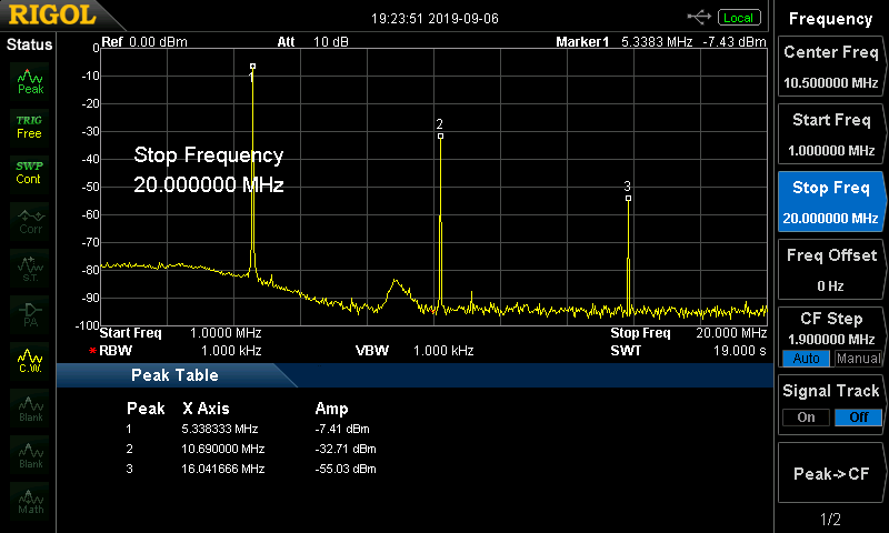

W którym miejscu Husarka był ten pomiar? Wyjście płyty radiowej? wyjście Pa? Po LPF?. Jesli nie z płyty to dla jakiej mocy i jaki PA? i która wersja BPF?

Dobry wieczór,
Pomiar na wyjściu za LPF'em (czyli gniazdo antenowe). Moc 18W od 1,8 do 14MHz powyżej 15W, oczywiście po drodze do analizatora widma tłumiki i sondy.
Model modułu PA = PA15W na 3x RD16HFF1 (pierwszy RD16HFF1 jako driver).

A gdzie jest pomiar z pasma 60m?

A rzeczywiście nie dodałem obrazku z tego pasma, pomiar w załączeniu.

Ano właśnie. Małe tłumienie drugiej harmonicznej. Ja mam to samo. A co najgorsze, to nie da się tego zmienić.

RE: HUSAREK DSP
Masz rację, też się temu przyglądałem, trzeba będzie spróbować coś z tym zrobić, ale obecnie nie jest to dla mnie priorytet bo nie pracuję na tym paśmie.
Jak coś zaradzę dam znać, problem w tym, że moduł LPF nie ma wydzielonej sekcji filtru na to pasmo.
73 Roman
