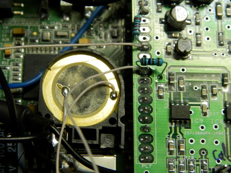

W sofcie DH1AKF jest dźwiekowy sygnalizator (buzzer) gdzie go trzeba podłączyć może ktoś już testował ...

Witam - pin D8 przez rezystor 330 ohm - działa ok. link https://www.youtube.com/watch?v=MOcXEiPk5YE

Dzięki Jacek ,
Głośnik jakiś czy buzzer piezo?
01-11-2018 21:58
SP5CGI Offline
Maciek
Liczba postów: 200
Dołączył: 31-05-2011
Post: #494
RE: Analizator EU1KY
Buzer piezo

Witam - ano buzerek.
