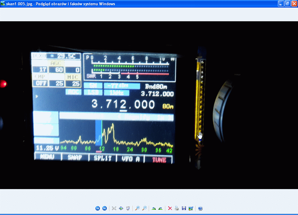

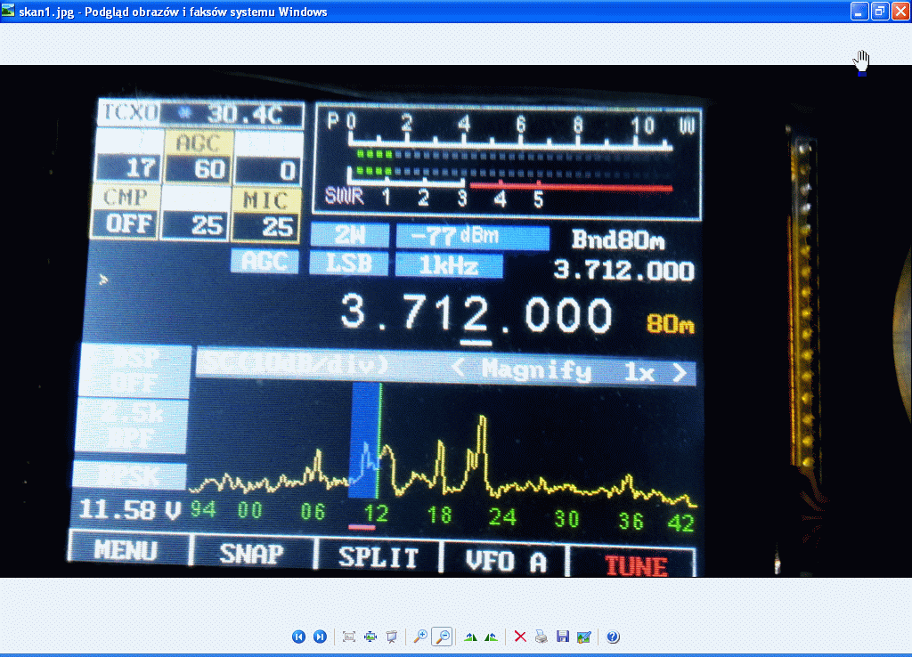

Post: #1488
RE: Transceiver wg. M0NKA
Artur to popatrz na mój zrzut.
CMP-OFF, moc ustawiona 2W.
Moc wychodząca 1,5W.
Jakoś inaczej u mnie niż u Ciebie ?
I widok dla 5W przy CMP-OFF
I na TUNE i PTT
(Ten post był ostatnio modyfikowany: 18-06-2018 23:45 przez SP6AUO.)

Post: #1490
Na PTT:
Mic mam ustawione na 10
Gwizdając do mikrofonu przy nastawie 2W nie osiągam 2W.
Jak ustawię np mic-30 moc wychodzi do 4W
jak ustawię Mic_50 moc osiąga 10W.,ale audio jest na czerwonym polu
i sygnał jest przesterowany.
Tych nastaw jest trochę.Wszystkie trzeba z wyczuciem ustawić to nie będzie
niespodzianek.
