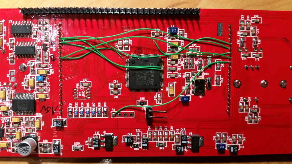

(18-02-2018 21:06)SP9BSL napisał(a):  Czy wszedł w ogóle do menu ustawień domyślnych po tej operacji?
Nie udało się wejść do menu.
Bardziej interesuje mnie przeróbka sprzętowa niż programowa, tak aby w przyszłości nie było problemów.
Myślałem, że może już ktoś przerabiał temat
(18-02-2018 15:40)SP6AUO napisał(a):  Dodam jeszcze,że czerwona płyta RF to dla tego urządzenia dopiero może zadowolić.
Zwłaszcza PA.Rozwiązanie całego toru Pa to "majstersztyk"
Na wszystkich pasmach 16W.
Jeszcze raz zapytam, jaka wersja PCB RF?
Czy PA od razu ruszyło, czy musiałeś ograniczać wzmocnienie poszczególnych stopni?
Walczyłem i porównywałem PCB UI niebieska 0.4, czerwona 1.2. Z nowym softem działa na niebieskiej, a na czerwonej nie. Robiłem krosowanie i nie udało mi się uruchomić czerwonej (obie LCD w trybie równoległy 16bit).
Odlutowałem z jednej strony LCD, zworki IM0, IM1, IM2 otwarte - tryb SPI, krosowanie plus pod dotyk i LCD działa Smile

Czyli jednak wystarczy trochę samo zaparcia i da się! Wyświetlacz działa i to jeszcze z dotykiem, gratulacje.

Super, że ruszyło i w końcu przeszło przez ekran startowy!
Czyli mamy przestrogę aby zwrócić uwagę na kombinacje zworek dla SPI w wyswietlaczu wersji B - tam są dwa ustawienia kombinacji zworek dla SPI z identycznymi opisami z tyłu wyświetlacza. Nowy FW rusza tylko na jednej kombinacji!
