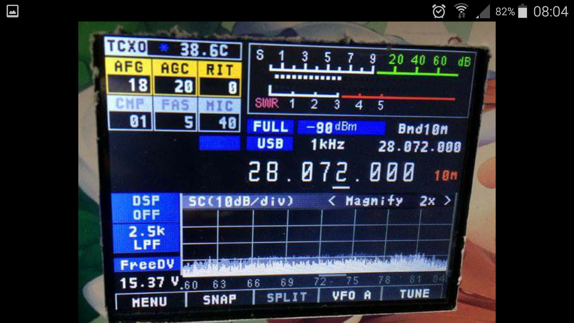

Tak, z powodu chinskiej obudowy lcd zostal wlutowany bezposrednio bo inaczej sie nie miesci. Ostatnio na forum Sulingen czytalem ze da sie rowniez przyciąc szyny i skrocic piny lcd i tez sie potrafi zmiescic. Z drugim V0.6 musze inaczej pokombinowac.
Zeby miec takie ladne czcionki freq. trzeba miec inny procesor? Ja mam 407.
Pozdrawiam,
Rafał SQ9RNV

Procesor musi mieć min. 1MB flash. Dla mniejszych wyłączyliśmy taką możliwość.
Staszku: zmieniłem szerokość fontów o jakieś pół piksela. Wydaje mi się że jest lepiej. Dodatkowa opcja w menu Display to możliwość zmiany fontów częstotliwości na stare/nowe (ostatnia pozycja w menu Display). Oczywiście ogólnie dostępne od jutra.
73 Sławek

Pół piksela - pięknie wygląda... I jeszcze możliwość zmiany kroju fontów... Dobra robota...
Edit: gdzie znajdę log wprowadzanych zmian?
73 Staszek SP2GNB

Też fajnie wygląda czcionka retro.
Znalezione w internecie.
http://sq8aqx.blogspot.com/

Tak, była taka propozycja na początku grudnia od kolegi Maaberu (Japonia) jak to opisał: te fonty mają osobowość Smile To są fonty wycięte z konsoli z lat 80-tych. Po fali krytyki (bardzo słaba czytelność) zostało to odrzucone (ale nie wycięte więc każdy z wiedzą jak skompilować firmware może sobie je włączyć).
73 Sławek

Nie pamiętam czy Tune helper chodził wcześniej dla RTTY (to są dwie częstotliwości).
Co do czcionki to raczej nie będę tego zmieniał bo to spowoduje jej zmniejszenie także dla 480x320. Masz możliwość przełączenia stare/nowe fonty w menu Display, zrobiłem to bo niektórzy woleli dla mcHF mniej "tłuste" stare.
73 Sławek

O ile dobrze zrozumiałem Artura, to sugerował obniżenie wyświetlanej częstotliwości o jedną linię bez ruszania fontów... Co do OVI to trudno mi powiedzieć, bo nie mam oficjalnego zdjęcia ekranu któregoś z ostatnich FW....
73 Staszek SP2GNB
