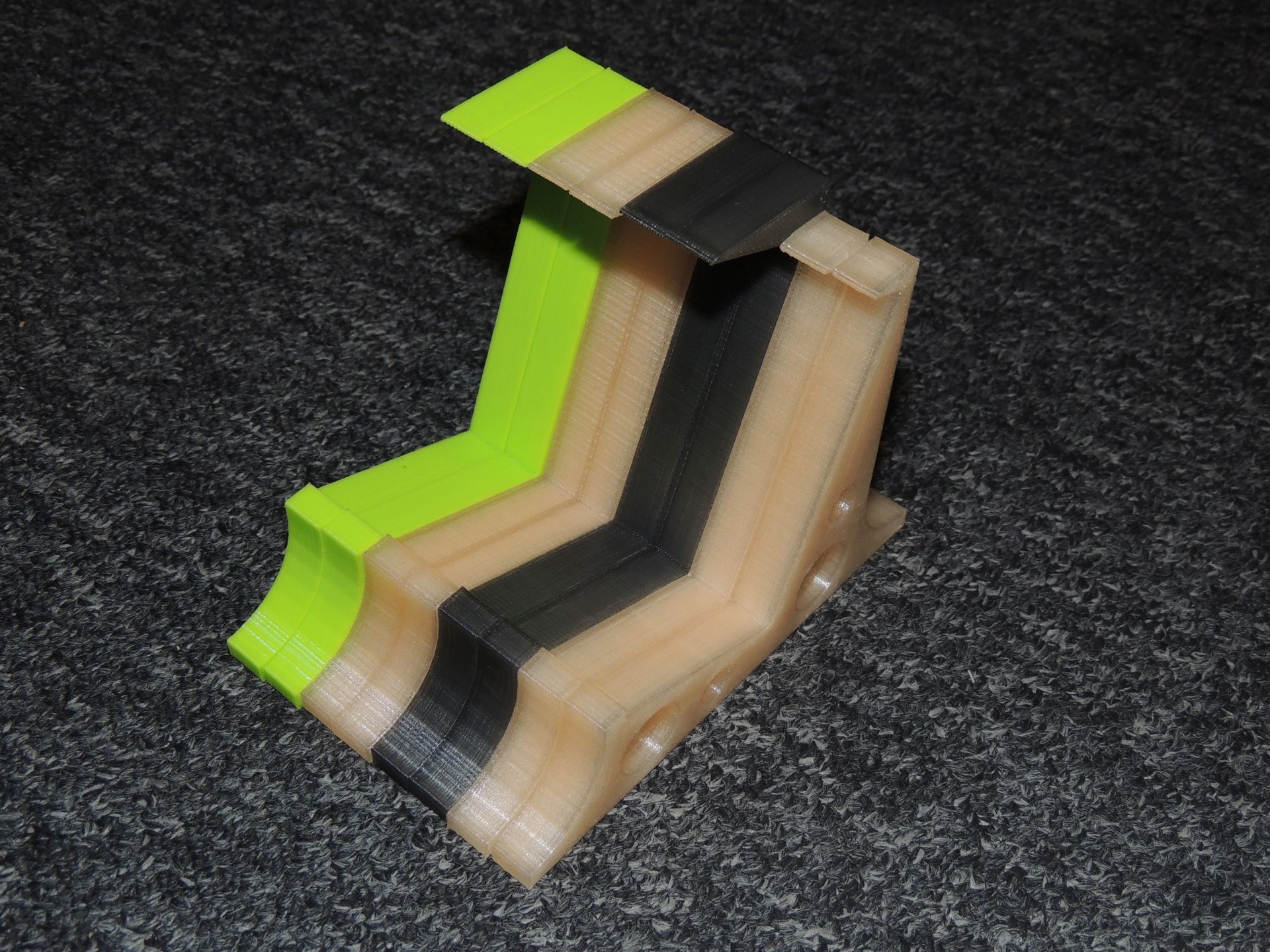

(21-11-2017 22:55)SP9BSL napisał(a):  witam drukarza... PET czy nylon?
Drukarka i PLA

Kolor mnie zmylił Wink Ładnie.
